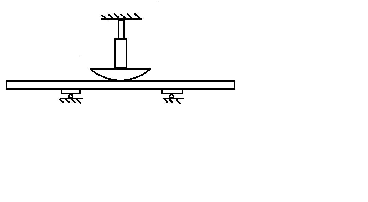

Изгиб легко производить любым  прессом, или домкратом, сделав пуансон из деревяшки и подложив на концах сгиба какой-то деформируемый материал во избежание замятия - в общем, все довольно просто
Уточню, домкрат нужно под место гиба ставить?
Примерно так.
Шарнирчики на опорах нарисованы условно - сгодится, в общем, любой метод, исключающий замятие трубы. Пуансон в виде полумесяца должен иметь поперечное сечение, соответствующее сечению трубы, чтобы  деформировать лишь ось трубы, не создавая излишней некруглости сечения - какое-то, вероятнее всего, получится.

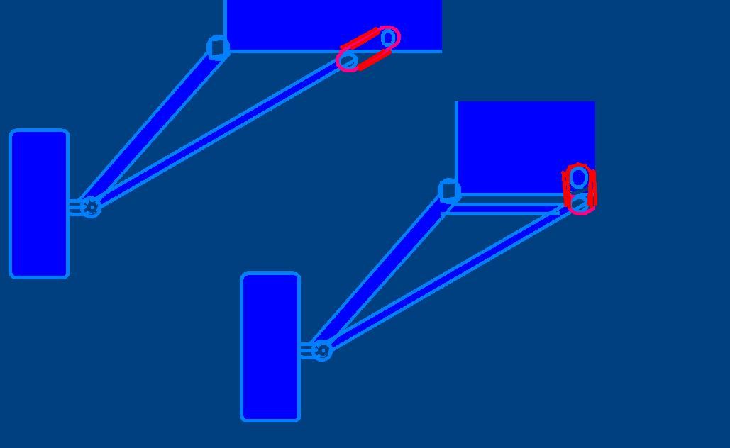

Вопрос по шасси. Рессору не понимаю, потому выбрал с резиновой амортизацией. Какой вариант лучше?
    29,9 КБ · Просмотры: 252
Сложно  ответить, не зная конструкции фюзеляжа, особенно тот участок где  собираетесь крепить резиновый амортизатор.
А вообще  схем достаточно много, берите любой вариант у проверенных самолетов.

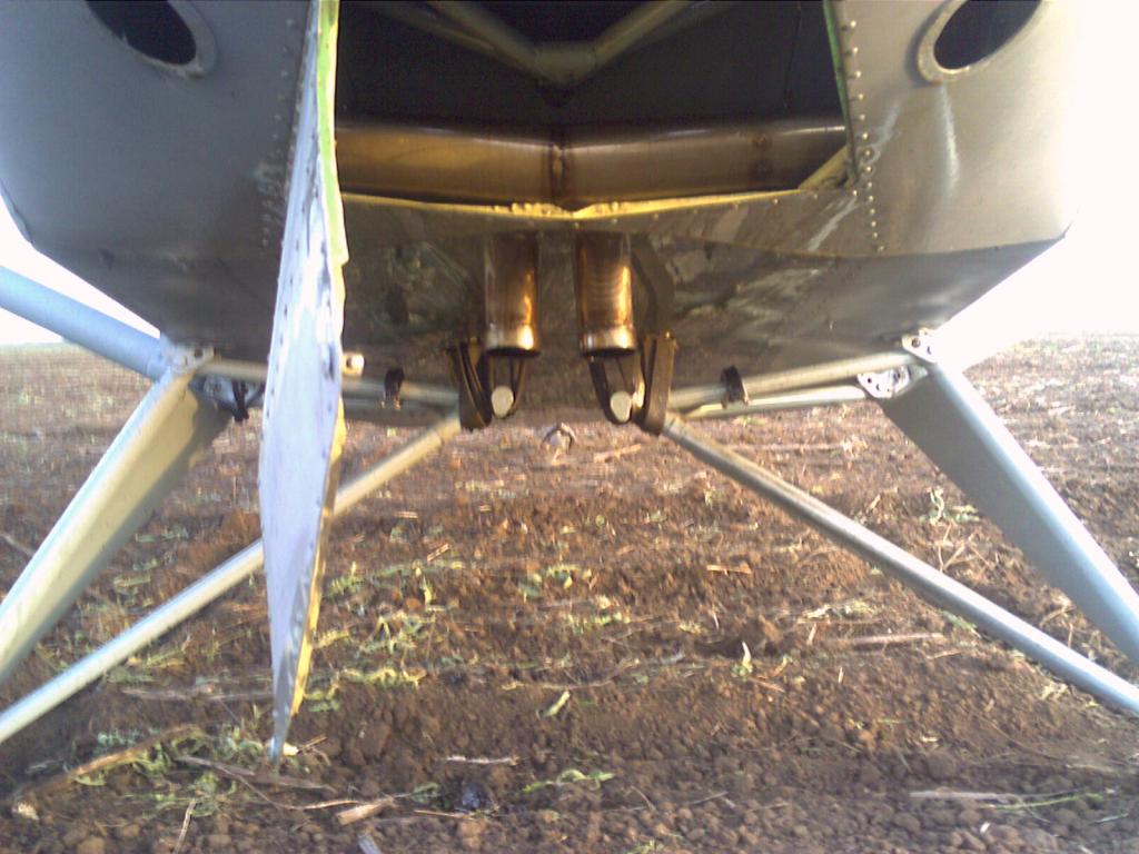

Верхняя-механизм,сложится.Нижняя-традиционная,жёсткий треугольник со шнуровым амортизатором.Правда необходимо страховочный капроновый шнур,или тканый ремень.Классический образец Китфокс,РП200
