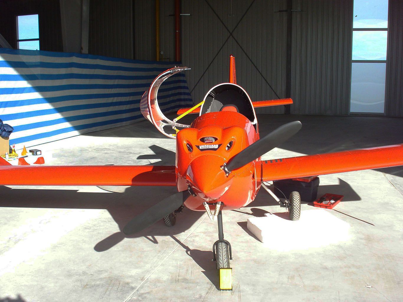

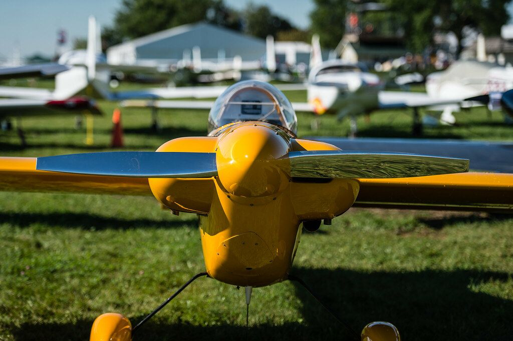

Тут красавчик из Болгарии от Веселина Вълканова
Интересны подробности.

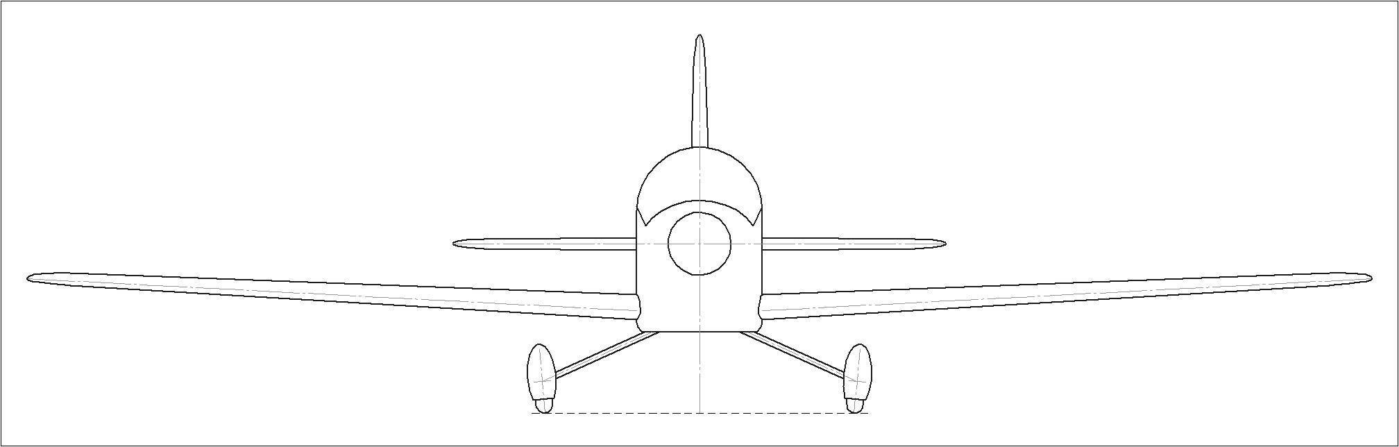

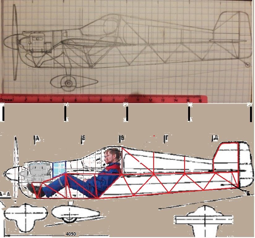

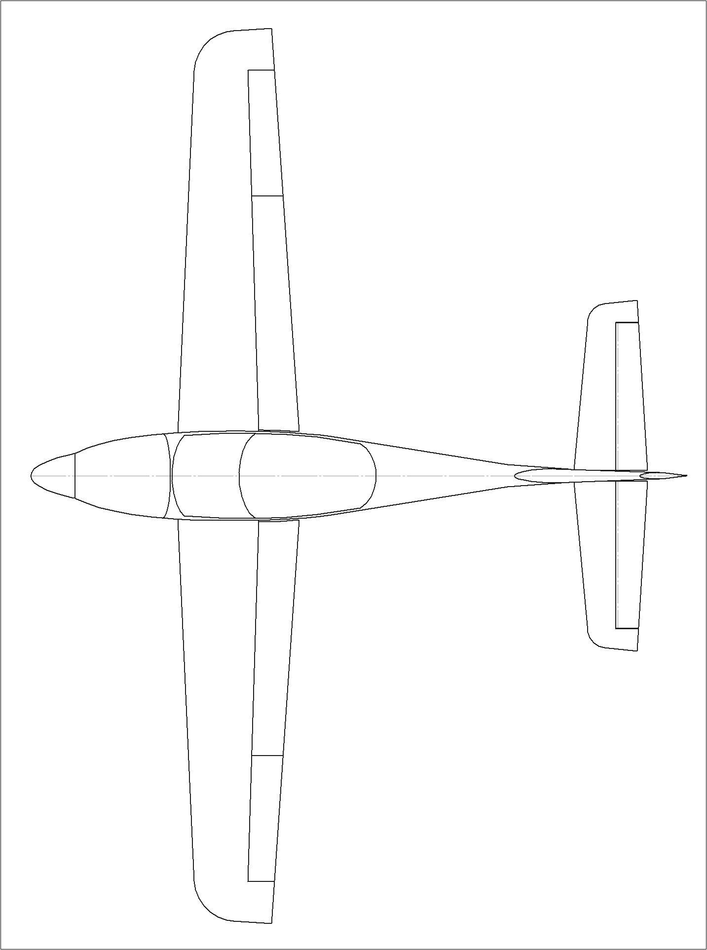

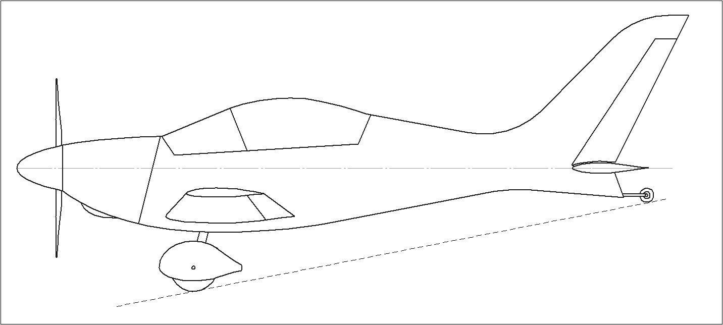

...работа над проектом "Шустрого" продолжается.
По результатам обсуждений и расчетов внесены некоторые коррективы.
Главное - увеличена площадь стабилизатора. Он стал переразмерен примерно на 20% (Статмомент от ГО 0,6 единиц).
При доля его сопротивления выросла от шести до семи процентов на максимальной скорости, а максимальное аэродинамическое качество снизилось с 15,2 до 15,0 единиц (реализуется на скорости 135...140 км/ч у земли)
Однако, при этом появилась возможность сместить положение ц.м. назад, что в свою очередь позволило вернуть основные опоры шасси в рекомендуемое положение и связать их конструктивно с силовым шпангоутом, на который завязаны и лонжероны крыла.
Двигатель определён как РМЗ-640, мощностью 50 л.с. с воздушным винтом 1250 мм.
С выбранной силовой установкой рассчитаны основные ЛТХ самолета.
Предварительно скажу, максимальной скорости в 360 км/ч не получится, с неубирающимся шасси 310...320 получить можно, но и то при условии высокого к.п.д. воздушного винта на этих режимах...

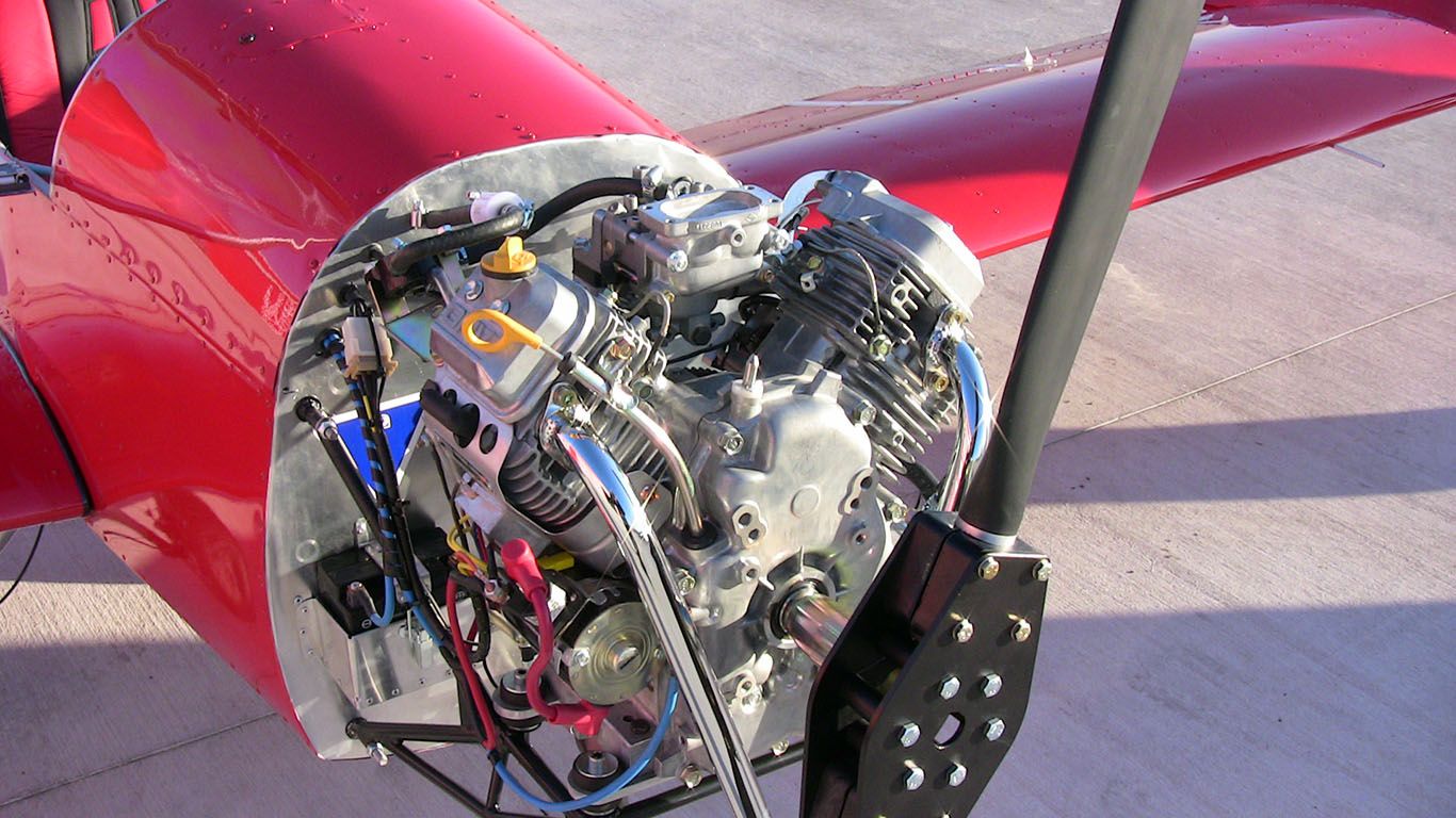

Shuvalov реально  не пойму Вы новичек в этом деле или  прожектер? Любой самолет  начинается с  мотора и  как только  Вы озвучили  640-й буран и  скорости за 300 мне стало смешно. ;D Рисуете Вы хорошо ,  а  вот  на деле Вы реально , что  то  строили?
Что то мне подсказывает это фантастические рассказы)
Тут с 912 получить экономичную скорость выше 200 реально проблема.
А когда говорят буран - у меня почему то возникает здоровый скептизм.
В принципе вполне возможно на 50л.с. уйти за 300км/ч,я ранее приводил пример возможного варианта.Но мидель ужат,самолетик узконаправленнный.И хоть технология постройки привычна(сварная ферма,ткань на стрингерах,тонкое подкосное деревянное крыло) и масса маленькая,врядли его кто-то может рассматривать как самолет выходного дня.Дал газу,поставил рекорд,сдал в музей.
Но,есть же и другие схемы - летающие крылья и прочие,можно и их рассмотреть.
Вполне осуществимо,думается.

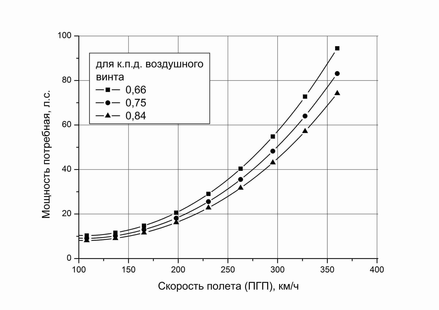

... зависимости потребных мощностей от скорости у земли, для
различных к.п.д. воздушного винта
просто винт - 0,66;
хороший винт, но не  рассчитан на режим - 0,75;
хороший винт, спроектирован под расчетный режим - 0,84 - идеальный случай...
