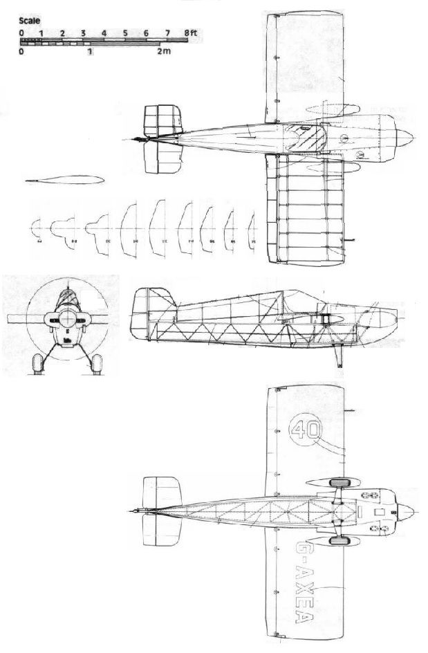

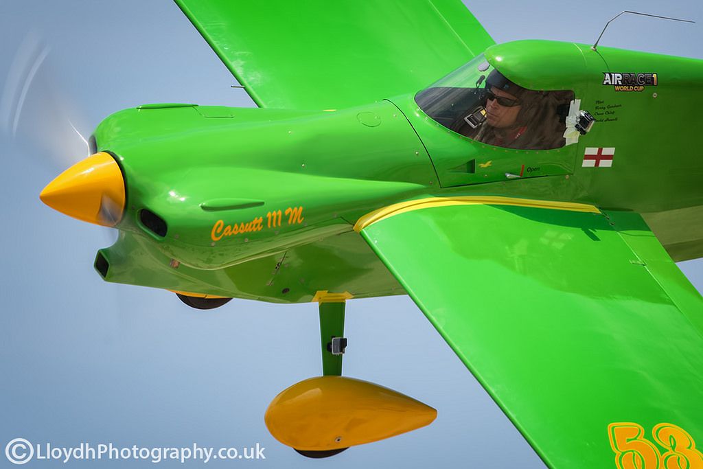

Почему-то не вижу рассмотрения варианта металлической фермы фюзеляжа,оперения,и деревянного крыла,с покрытием всего тканевой обшивкой.Вариант этот древний и дает неплохие результаты.Например - Виттман Таилвинд.
Применительно к теме ветке можно рассмотреть Сонерай или Кассат - компактные и скоростные гоночные самолеты по пайперовской технологии постройки.Их угловатые формы с прямоугольными крыльями и провисающей обшивкой никак не вяжутся с теперяшними представлениями о скорости,но,тем не менее,это факт.
Еще более древний пример - Бэби Буллет.Есть чему поучиться.

Это рекордный самолет, туда человек то с трудом влазит.
с грунта на таких колесиках не полетать, да и взлетная скорость большая и мотор ни фига не слабенький.
Я вижу всё таки арго-02 как пример.
его шустрости вполне хватает и под рмз-500 уже народ переделывал.
Просто творчески переработать с выпуском КД и будет нормальный аппарат.

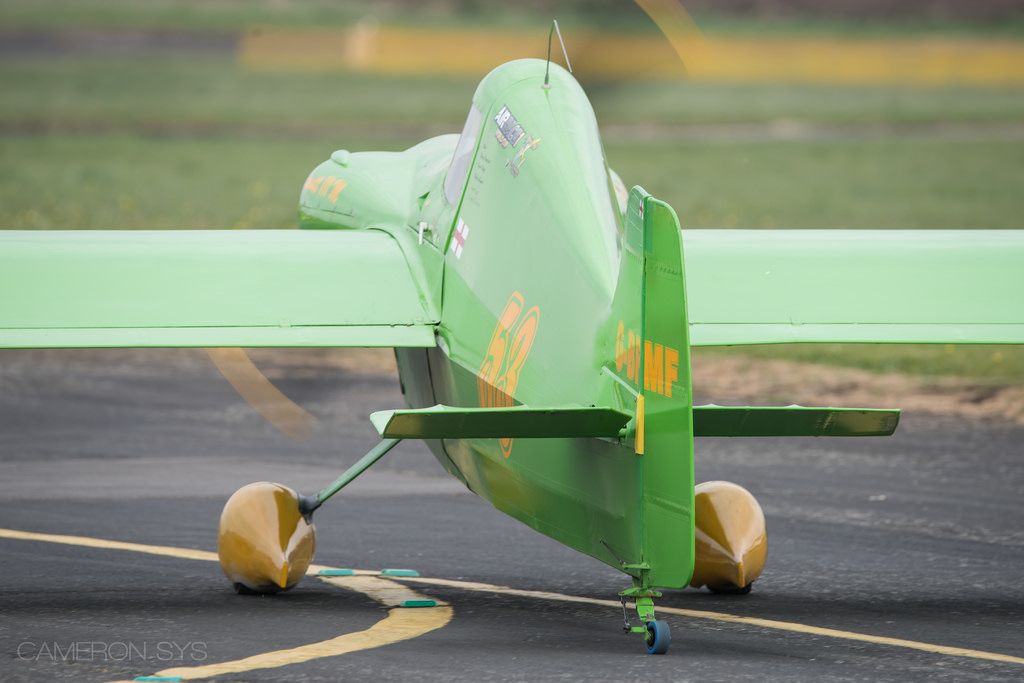

Ширина фермы фюзеляжа оригинального Кассата 18 дюймов - это 457,2мм.Делал макет примериться - вполне нормально,просто непривычно.Локти сместить вперед расположением РУД и РУС.

И я говорю в первую очередь о концепции.Простые материалы и отработанная технология.Вариации могут быть любыми.

...похоже самолёт таки двухместный и к этой ветке отношения не имеет (если не ошибаюсь)...
Sonerai, если это Monnett, имеет массу пустого далеко за двести, и чиновники от авиации, жены которых иногда возжелают норку или соболя, смекнут что в тему о 115 кг они не вписываются и придут с "сюрпризом"...
...в общем, мы ратуем вписаться в 115...

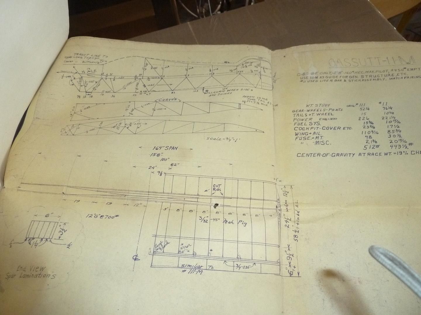

Ну проявите немного фантазии.Вот,как пример,мои фантазии.Взял Кассат как эталон и пересчитал по правилу "квадрата-куба" под Ротакс 503 и с массой пустого до 115кг.Сказать что идеален нельзя,но сказать что реализуем - можно.
https://yadi.sk/d/FRAM-EocAimB4Q
Rotax 503 N 50л.с.
Закон квадрата-куба
От масштаба размеры зависят линейно,площади в квадрате,объем и вес в кубе,мощность в степени 3,5,момент инерции в степени 5,скорость зависит в корне.
50л.с./100л.с. прототипа получаем 0,5.
Корень в степени 3,5 из 0,5 равен 0,82 - это мой масштаб.
Дальше все просто.
0,82 умножаем на размеры получаем размах 3,75м(самый короткокрылый для макс. скорости),длина 4м,высота общая 1м,хорда 1,125м,площадь 4,216м.кв.,вес 212,6кг,минус 19л топлива это 14,25кг получаем 198,35кг минус я 92кг это округлим 106кг пустого.
Для справки - мой рост 195см,вес 90кг.
