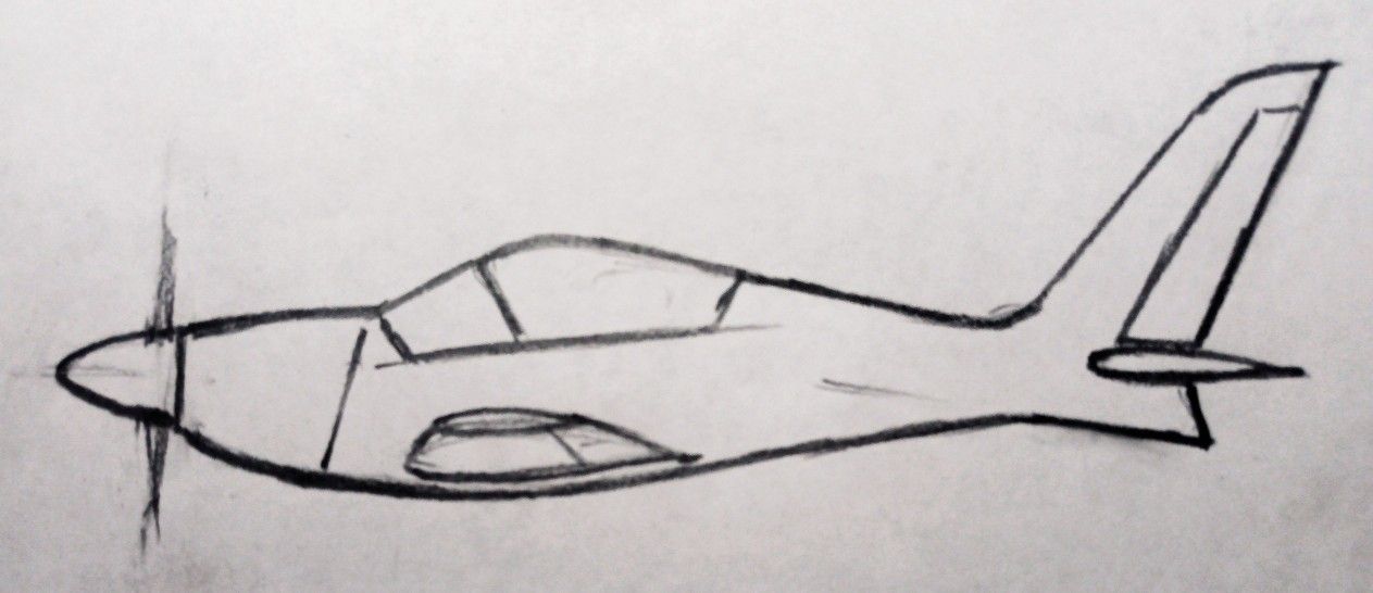

И тем не менее, если вести речь о новой разработке, то предлагается следующее:
Рабочая концепция – самолет классической схемы упрощенной конструкции под «гаражные технологии»,  с учётом изложенных на нашем форуме мыслей.
     Итак, концепция или краткое ТЗ.
1. Назначение – самолет выходного дня. Также возможно выполнение других задач (наблюдение, тренировочный, перелёты, пилотаж, доставка мелких грузов и др., вплоть до авиахимработ)
2. Условия эксплуатации – днем, на равнинных местностях, в простых метеусловиях, летом и зимой, с грунтовых ВПП.
3. Силовая установка – на основе поршневого ДВС типа Ротакс-582 или аналогов и клонов (Хирт, РМЗ-551), в перспективе – двигатели других типов и размерностей от Сузуки G-10…G-13 и до Ротакс-915. Возможен безредукторный вариант. Винт фиксированного шага, возможен ВИШ.
4. Конструкция ориентированна на изготовление по упрощенным технологиям, смешанная из композитов и авиационной фанеры.
     В перспективе возможен цельнокомпозитный вариант с массой конструкции менее 115 кг.
5. Основные ЛТХ :
- разбег-пробег ….                  до 200…250 м;
- диапазон скоростей            75…250 (и более) км/ч;
- перегрузка нормальная            +4…-2 ед. (или, как вариант, более 8);
- дальность                        500…600 км;
- продолжительность            3…4 часа;
- масса пустого                  130…180 кг, в перспективе до 115 кг;
- масса нагрузки (с топливом)      90…120 кг;
- длина                        4,5…5,5 м;
- размах                        6…7 м;
- высота кабины                  0,9…1 м;
- ширина кабины                  0,6…0,7 м.

...Думаю, в варианте с легкой силовой установкой можно за счёт выбора удельной нагрузки на крыло в сочетании с выдвижными закрылками на две трети размаха крыла, выйти на минимально допустимую скорость 60...65 км/ч.
Затем, по мере освоения этого типа ЛА, можно добавить массу с соответствующим ростом Vмин.доп... , а также уровня квалификации и мастерства пилота...

...указанная скорость вполне реальная для обсуждаемого класса самолёта.
Расчёты показывают, что для заявленного ряда двигателей мощностью от 60 до 135 л.с. максимальная скорость будет от 250 до 360 км/ч.
Что касается самолета Прага С-40, то его 50 л.с. вполне хватило бы на те же 220...230 км/ч, но при условиях:
1. обуть шасси в обтекатели.
2. загрузить винт шагом именно для этих скоростей.
По словам (ветка о продаже этого самолёта, пост №53) потенциального покупателя, облетавшего машину, можно сделать вывод что винт (с переставным шагом) настроен на взлётно-посадочные скорости и после 180 км/ч просто вырождается...
Цитата: " После отрыва перевел на выдерживание , немного энергично ..., выдержал сознательно почти до  конца полосы, скорость росла очень быстро, после 120 км перевел в набор по вариометру 2 м/с, обороты максимал 6000, на 100 м перевел в горизонт, установил 5000 скорость была за 130 и немного выше , перед четвертым установил 120 км/ч, обороты 4500-4700 и так удерживал до прямой".

Всё правильно. Но такой задачи и не стояло.   Думаю, что при бОльших скоростях необходима весовая балансировка рулей и элеронов.

Ну что же, начнем...
    63,3 КБ · Просмотры: 267
По сегодняшнему опыту и случаю 94 года крутильно-элеронный флаттер начался на скорости 130 км/ч, что и спасло. Была бы скорость побольше и ойкнуть бы не успели. Причина: отсутствие и недостаточная весовая компенсаия на хлипких элеронах по всему размаху консоли 5 и 3,5 м, люфты и нежесткость в управлении. Нарастающая вибрация самолета заставила посмотреть на крыло и сообразить, что делать. Конец 5-ти метрового размылся в очертаниях, 3,5 метрового колебался с частотой 3-5 Гц. Два раза на одни грабли, третьего - не надо.  Один наш, самодельный, второй серийный мировой известности (не просите, не скажу).
