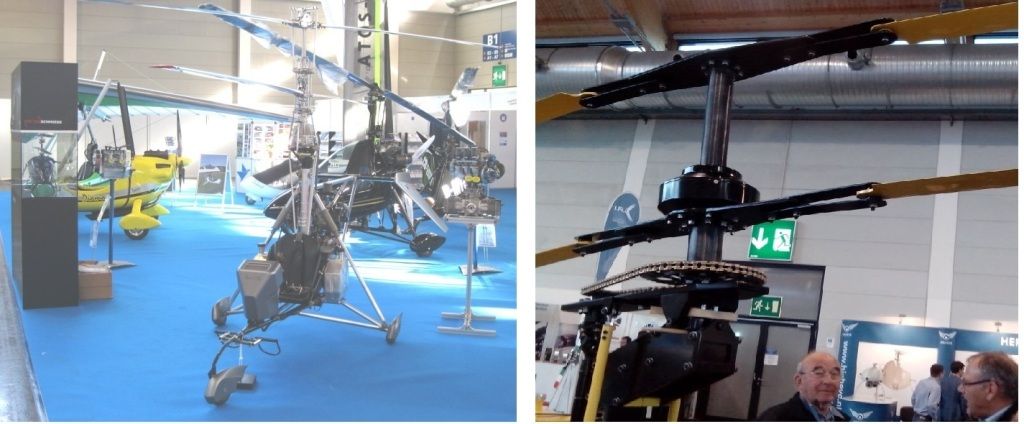

БВМ, скажите, а схема колонки какая планируется?
На весенней выставке Аэро-2015 в Фридрихскафене было два, пока не взлетевших, соосника до 115 кг, у одного -обычная камовская схема, у другого без осевых шарниров и без возможности авторотировать. 😉

Взлетный вес вертолета 140 кгВес пустого вертолета не более 50 кг.Диаметр несущего винта (двух) 4,6 метров.
По формуле Жуковского  Т=(33.26*D*N*(кпд))[sup]0.666[/sup], при кпд=0.7 достаточно и 18 л.с.
Схема колонки инновационная. Лопасти имеют три степени свободы. Авторотация предусмотрена.
Спасибо за ответ. Давайте теперь опытный образец! Удачи в строительстве!
