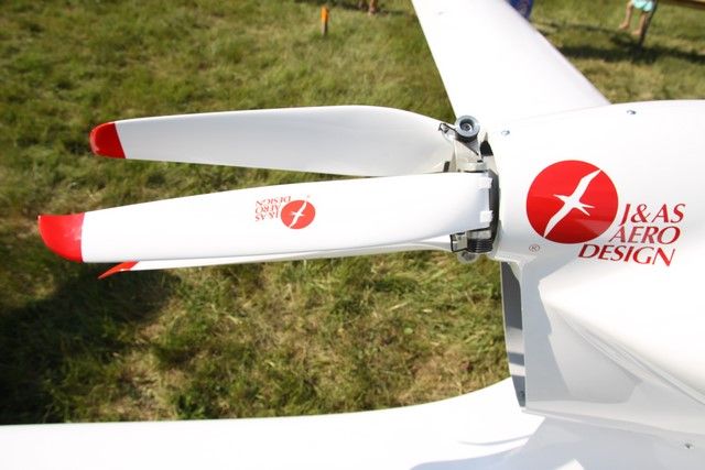

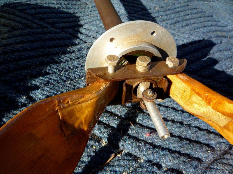

Вот, разгребал фотки с этого года планерной конференции и там был мотодельтик на электротяге со складным винтом. Очень просто сделано.
    87,6 КБ · Просмотры: 264
    94,9 КБ · Просмотры: 258
    77,5 КБ · Просмотры: 257
Делали, на аватарке https://vk.com/club157925094
Усилие на них тонна и должны быть устойчивы к разбалтыванию.
Но основной планерной конструкцией все равно является складной электродвигатель.
И эта механическая(электрическая еще сложнее) конструкция запарила - реально ли сделать складные винты основной конструкцией? т.е. преодолеть психологический барьер клиентов, провести замеры в которых убедить их цифрами что качество реально падает не более чем на 2 единицы. Отпишитесь кто то кто давно работает со складными винтами.
