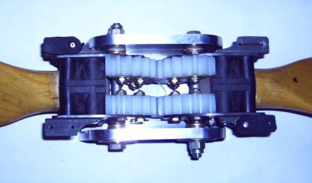

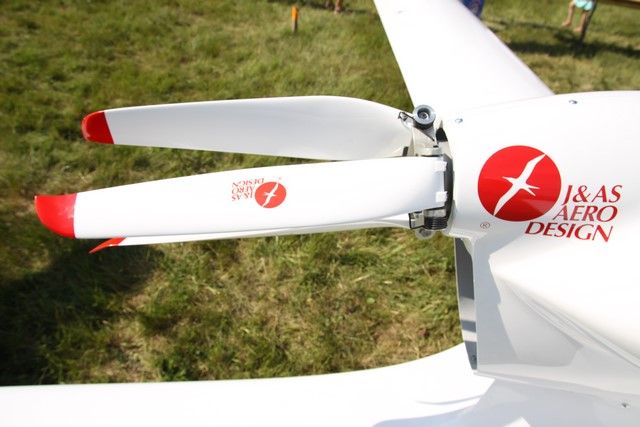

Складной винт или лопатки для него.
Хаб с зубчатыми секторами, интересный. Но совсем без пружины или резинки, мне кажется, винт будет на эволюциях ЛА с остановленным двигателем "под раскрываться".
И как то хиленько выглядит. Неизвестно, под какие обороты и мощность он был применён?
Вот здесь посмотрите:
http://graal-aero.fr/

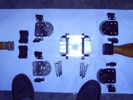

Вот еще один вариант:
    15,9 КБ · Просмотры: 271
    18,3 КБ · Просмотры: 252
Прикидка реальности изготовления слкладывающегося винта диаметром 700 мм для рабочих оборотов 7200 об/мин.
ступица будет типа такой как на картинке только на четыре лопасти.
В качестве оси лопасти, болт диаметра 8 мм клас прочности 10,9.(Ступица Д16Т, "уши" навески лопасти на ступице толщиной 10 мм.)
Для этого класса прочности болта, предел текучести 900 МПа (90 кг/мм[ch178]), или, для сечения стержня болта 8 мм, площадью 50,24 мм2 и двух плоскостей среза
90 * 50,24 * 2 = 9043,2 кг.
Закладывя двухкратный запас прочности (Такого запаса достаточно для этого узва?)
Имеем 4500 кг на преодолени центробежной силы лопасти винта.
Массу одной лопасти принимаем равной 240 гр.
грубо считая, что вся масса лопасти винта сосредоточена на половине радиуса винта.
имеем,
7200 об/мин. это 120 об/сек или 2*3,14* 120 = 753 рад/сек
то центробежная сила лопасти массой 240гр. на радиусе 350мм и оборотах 753 рад/сек будет равна
0,240*753*753*0,35 = 127896*0,35 44763,6 Н или приблизительно 4476 кг/силы
минимальное сечение ступицы  композитной лопасти (прочность композита на разрыв принимаем 60 кг/мм2 ??)
для такой нагрузки с запасом прочности 4 (Такого запаса достаточно для композитной ступицы лопасти ??)
4500 * 4 / 60 = 300 мм2, или две стенки 25мм на 6 мм.
Такой расчёт имеет право на применение? Ну или что необходимо исправить?

Необходимость синхронного раскрытия лопастей, скажем так, неочевидна. Авиамодельные винты, на планерах и беспилотниках доходящие до мощностей 3-5 л.с. как электро, так и бензиновые, прекрасно живут безо всякой связи лопастей друг с другом.
Я про "правильность" моих расчётов,  и величин закладываемых запасов прочности спрашивал.
Про синхронизацию, и так понятно, что она не обязательна, если конструкция ступицы, исключает возможность лопасти, в сложенном состоянии, пересечь ось вращения винта в сторону противоположной  лопасти.

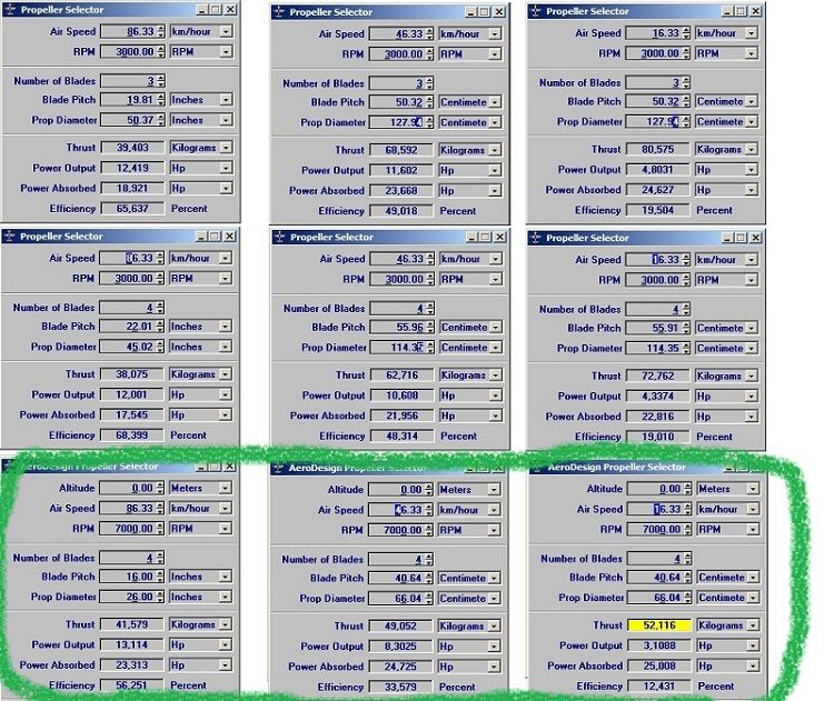

рекомендую сначало подобрать моноблочный винт --убедиться в аэродинамической тяжести под ваш мотор и попытаться взлететь на нем--а потом уже делать складные лопасти 😉 мои расчеты  при диаметре 730 мм и шаге 360 мм две лопасти говорят ,что тяга на стенде  на 7200 оборотах не более 400н или 40 кгс при скорости потока 32 м в с --потребная моща на валу гдето 13 квт с учетом кпд винта 50% 🙁 тогда тяговооруженность не более  0.2 для взлетной массы 200 кг ---маловато будет :-?

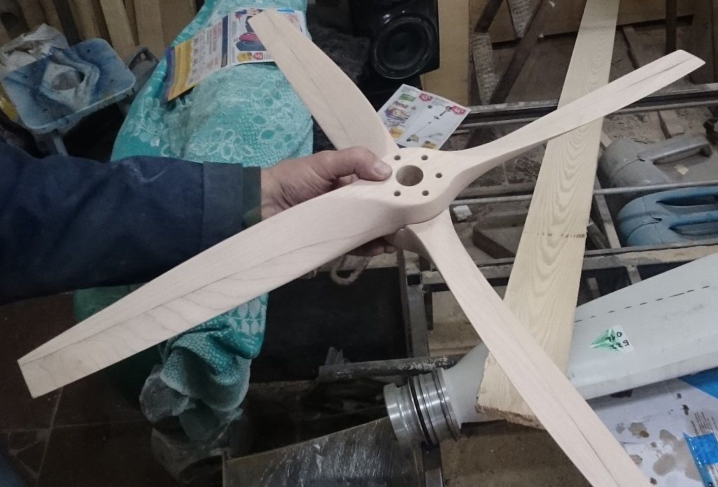

Моноблоки мне уже сделали. И да, разгоняться будет не очень.
Более конкретно, что-то можно будет сказать, конечно,
только после пробежек и подлётов. Но имея, на скорости 86 км/ч. 40 кгс, теоретически, должно хватить для 1,5-2 м/с набора.

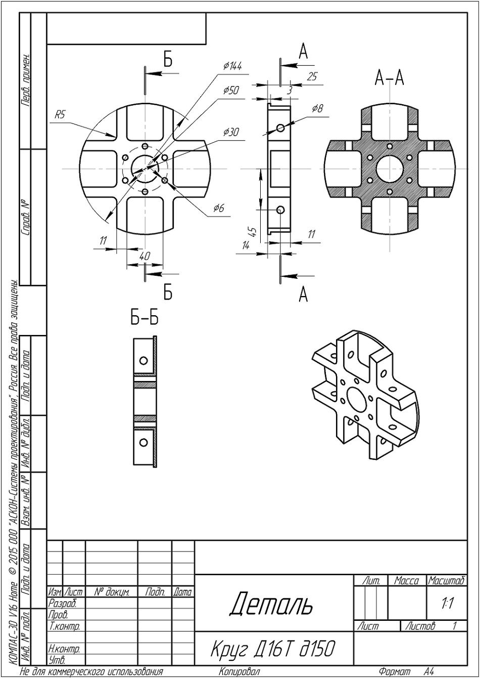

Между тем, нарисовал ступицу.
    138,3 КБ · Просмотры: 255
при расчёте центробежных сил допускается принятие за точку центра масс лопасти её середина тоесть радиус делить на два=175 мм
По расчету: радиус исправьте, коэф. безопасности-2,5(а не 4), на растяжение-сжатие работают нижняя и верхняя обшивки соответственно, возьмите силу тяги и разделите ее на количество лопастей, полученную силу приложите в середине радиуса лопасти и найдите от нее силу сжатия и растяжения на верх. и нижн. обшивках соответственно и добавьте или вычтите из половины силы растяжения от центробежки. Сила растяжения на нижней обшивки увеличится в 2 и более раз. И еще эта сила действует на всей ширине лопасти от передн. до задней кромок(а не 25мм.). Успеха.
