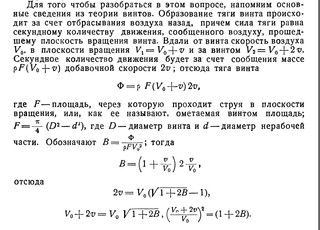

Друзья, прошу подсказать, как вычислить среднюю скорость потока непосредственно за винтом, если известна создаваемая тяга и диаметр винта, заранее спасибо.
iae

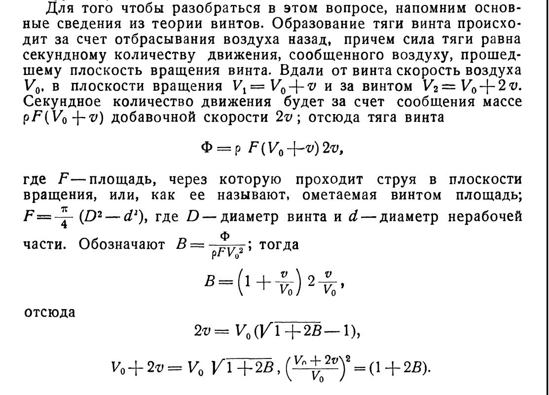

Во 2 томе Пышнова Аэродинамика самолёта на стр 82 приведены формулы.
gorgee
Во 2 томе Пышнова Аэродинамика самолёта на стр 82 приведены формулы. Посмотреть вложение 504142
Спасибо, но пока не могу разобраться,D-1.7м.d-0.2м сила известна-120кгс. искомая-скорость, откуда берется составляющая-масса?
Разжуйте, пжлст, если не затруднит.
Если нужны цифры по скоростям потока в статике (120, это же статтяга?) Возьмите какой-нибудь УС и с ПВД на длинной палке померяйте скорости вокруг с-та, везде, где нужно, это точней всего будет. Расчёты сильно неточные по любому.
В полёте прирост скорости за винтом будет тем меньше, чем выше кпд винта, и это обычно меньше 20-10% от скорости полёта.

- Не-а. Всего-то ок. 15 м/c в плоскости винта - а значит, немногим больше за ним (хотя теоретически за винтом 30 м/c, но эта скорость "размазывается" при перемешивании струи с окружающим воздухом).

V0 - скорость полёта. Где вы увидели массу? Массы в этих формулах вообще нет. Вычисляете В по тяге, ометаемой площади винта и скорости полёта. р - плотность воздуха. После этого по нижним уравнениям вычисляете v - скорость потока за винтом. Если вас интересует скорость при работе на месте, возьмите V0, например 0,1 м/сек или ещё меньше. По вихревой теории, конечно, можно получить более точные результаты.
Тяга - это и есть масса воздуха "отбрасываемая" винтом в секунду времени(Кг.с)
Зная статическую тягу, диаметр винта и массу воздуха, которую винт "пропускает" через себя, можно посчитать скорость этого потока за секунду времени ;)

gorgee
С массой вроде бы разобрались, вычислил В, но в крайних 4-х уравнениях, Vo фигурирует в знаменателе, в статике это 0,как это понимать?
iae
Ну возьмите не ноль, а близкую к нулю, 0,1 к примеру. Если не устраивает, читайте Юрьева. У него рассмотрены работа винта и на месте.
iae
Берите тягу в кг, а плотность воздуха на земле - 0,125, чтобы в единицах не запутаться.
... и умноженная на увеличение осевой скорости потока в плоскости винта.
Это что за величина? Ускорение?
Александров В.П. Воздушные винты. 1951г. Стр.172.
При работе на месте скорость потока далеко за винтом:
V2= 14,5*( N /D^2)^1/3,
Где, N - в л.с. D - диаметр винта а м.
Скорость потока в плоскости винта в два раза меньше.
