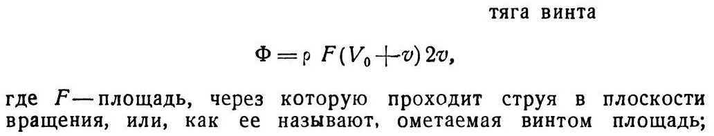

Скорость потока.
Vo фигурирует в знаменателе, в статике это 0
Возьмите только вот эту формулу:

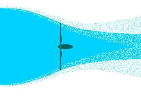

При V0=0 получается Ф= 2ρFu^2 и тогда u=(Ф/2ρF)^1/2. Причём u это скорость именно в плоскости винта. Расчёт для ваших условий (винт 1,7 м, тяга 1200 Н) даёт u = 15 м/c.
На (бесконечном) удалении за винтом теоретически скорость 2u, т.е. 30 м/c. В реальности такого не будет, а будет как заметил Айрат: градиент скорости с уменьшением от центра к периферии. Из-за размытия струи. На рисунке синее - идеальная струя (отделённая от окружающего, неускоренного воздуха бесконечно тонкой зоной турбулентности), точки - зона смешивания реальной струи струи с неускоренным воздухом (приблизительно).

Cила тяги равна секундному количеству движения, сообщенного воздуху, прошедшему плоскость вращения винта - то есть V = (F\ro*S)^0,5 = (120кгс*9,8*4\1,2кг\м.куб*3,14*1,7м*1,7м)^0,5 = 20,78 м\с (это средняя скорость воздуха в плоскости неподвижного винта или сразу за ней)...

Предлагаю посчитать скорость за винтом самым простым способом.
По 3-му закону Ньютона
mV = F (t1 - t2)
Это значит, что если сила F (статтяга винта) действует на тело массы m в течение времени t1 - t2, то тело приобретает скорость V.
Нашим телом является воздух плотностью ro, находящийся в объёме SV. Здесь S - площадь, ометаемая винтом диаметром D, а V - скорость потока за винтом. Мы имеем цилиндр с основанием площади S и восотой V. Поскольку высота равно расстоянию, пройденному материальной частицей воздуха в единицу времени, то t1 - t2 = 1. Масса воздуха в цилиндре m = S*V*ro
Получаем
F =3.14*D^2/4 * V * ro *V
Отсюда нахощдим искомую скорость за винтом.
Пример. D = 1,7 м, ro =1,22 кг*/м^3, F = 1500 н
Получаем V = 23 м/с.

- вы не учли, что скорость воздуха в плоскости винта и за винтом разная. Половину импульса воздух приобретает перед винтом и половину - после. Об этом теорема Фруда-Финстервальдера. Расход воздуха надо измерять как произведение скорости в плоскости винта на ометаемую площадь, а импульс - как произведение массы на скорость за винтом. Если скорость в плоскости винта равна равна V+u, где V - скорость полёта, то за винтом в бесконечности она V+2u. В идеальном случае. В реальности вблизи оси потока она будет близка к V+2u на расстоянии порядка двух диаметров винта от его плоскости, а на периферии потока будет близка к V+u.

А я даю: для руля, у которого размах равен диаметру винта и который расположен за плоскостью вращения на расстоянии от половины до полутора диаметров винта, скорость обтекания грубо между 30 м/c по центру и 15 м/c на периферии. В среднем 20-25 м/c. Это на швартовах для винта 1,7 м тягой 120 кгс.

Покинув винт, воздух продолжает разгоняться. Потому что "толкают" его не только лопасти, но и воздух, "оттолкнувшийся" от лопастей. И перед, и за винтом есть осевой градиент давления, а значит - сила, придающая импульс. В теории эти градиенты бесконечны - в то же время понятно, что на бесконечном удалении и ускорение бесконечно малое. Существенно оно только на расстоянии в пару диаметров перед и за винтом (если винт не в трубе). А наибольшего значения достигает в плоскости винта, это тоже понятно.
Кроме того, в плоскости вращения винт разгоняет воздух неравномерно (лопасти же), потом эта неравномерность рассеивается. Так что за винтом тоже много чего происходит, вообразите себе 😉
