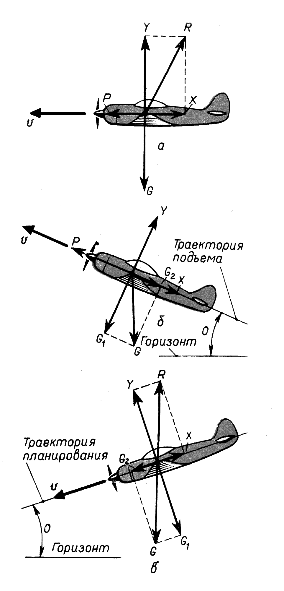

шаманить придется , так как при снижении 2 неизвестных: при снижении планера подъемная сила всегда меньше полетного веса на величину лобового сопротивления  . То есть если вес 400 кг, а качество 40, то подъемная сила при планировании  390 кг

сижу смотрю на формулу подьемной силы тупыми глазами и не пойму-где там хоть чтото от набора высоты/снижения????
А это другая уже формула: при наборе высоты или снижение подъемная сила крыла всегда меньше веса самолета/планера, и чем круче набирает высоту или чем круче планирует-тем значительнее эта разница
формулу в студию(в соседней комнате повесился великий аэродинамик....)
http://lektsiopedia.org/lek-28005.html
Здесь рассмотрен набор высоты. Планирование то же самое-подъемная сила крыла снова меньше веса самолета
ЗЫ. Вы вообще понимаете о чем речь то шла? Причем тут вообще формула подъемной силы? Зачем она вам?
С первого взгляда - это какой-то болезненный бред ибо нарушение 1 закона Ньютона... что хотел сказать аффтор???  😱 но неважно, важно другое: замерять на практике силы задачка совершенно нереальная, мы же в воздухе летим! А вот скорости и перемещения можно.
Мда.... хотел написать много слов  про летчиков не понимающих приниципов полета, катастрофы и соболезнования и взаимосвязь между этим, да нет смысла. Просто повторю
Когда самолет набирает высоту,  подъемная сила крыла меньше веса самолета на величину sin угла подъема. К примеру еси угол подъема 5 град, то подъемная сила  крыла равна 91.25% от веса самолета.  Оставшиеся 8.75 % дополнительным грузом( к Сх) висят на винте.
Планирование практически то же самое. Подъемная сила снова меньше веса планера. Например если планер снижается под углом те же 5 градусов, подъемная сила крыла равна 91.25% от веса планера. Угадайте что делают 8.75% оставшего веса планера?
Качество при этом равно 11.5.
Это же элементарщина прописанная в любом учебнике. Отто Лилиенталь  знал это 150 лет назад
