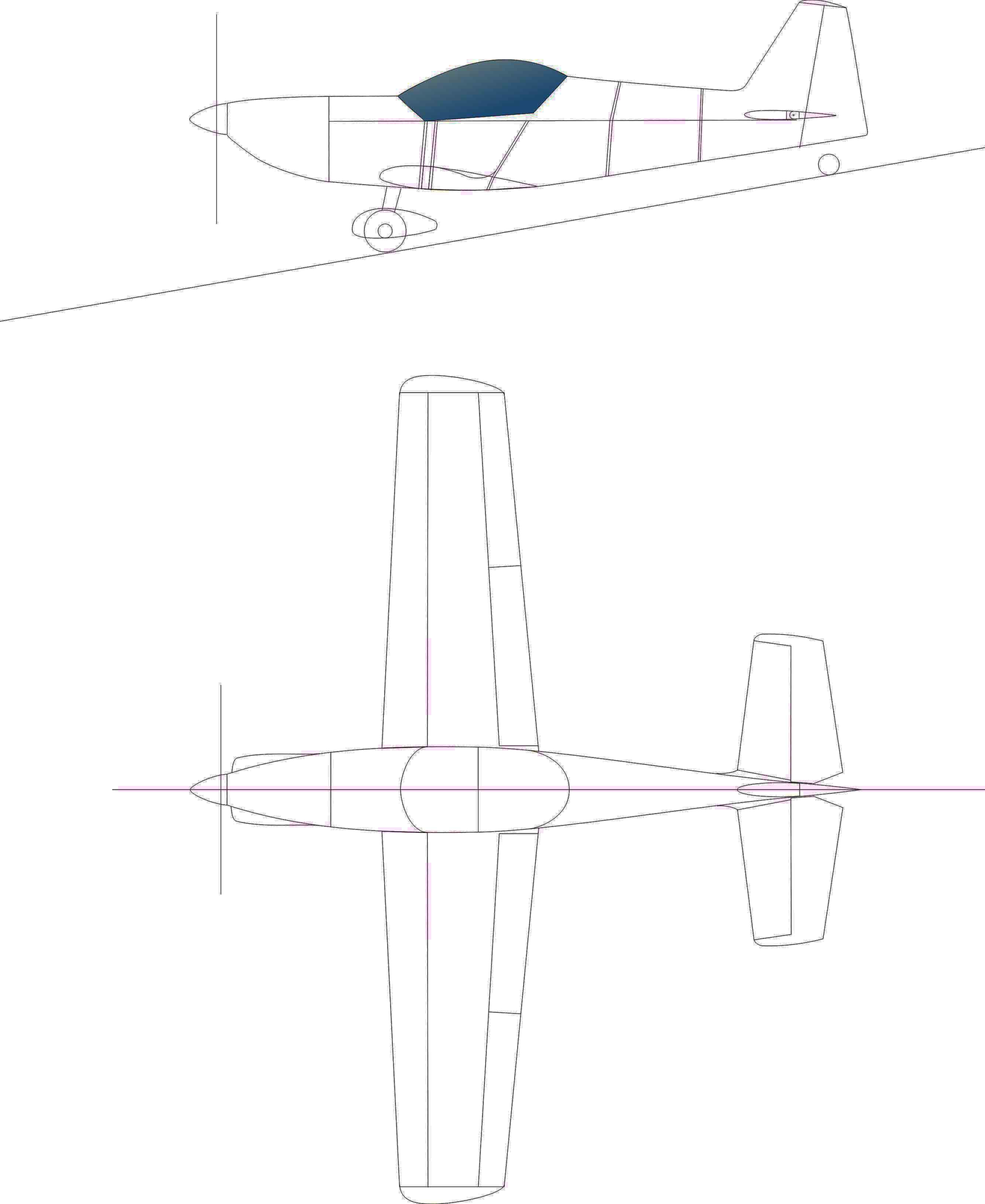

Делаю вот такой самолетик.
Gвзл=320кг профиль naca 23015
площадь  6.6м
hIrt f30
щелевой закрылок
nэкспл +6 -4
    147,9 КБ · Просмотры: 211
Очень похоже получается...
Вы сказали, делаете.
А что уже сделано?

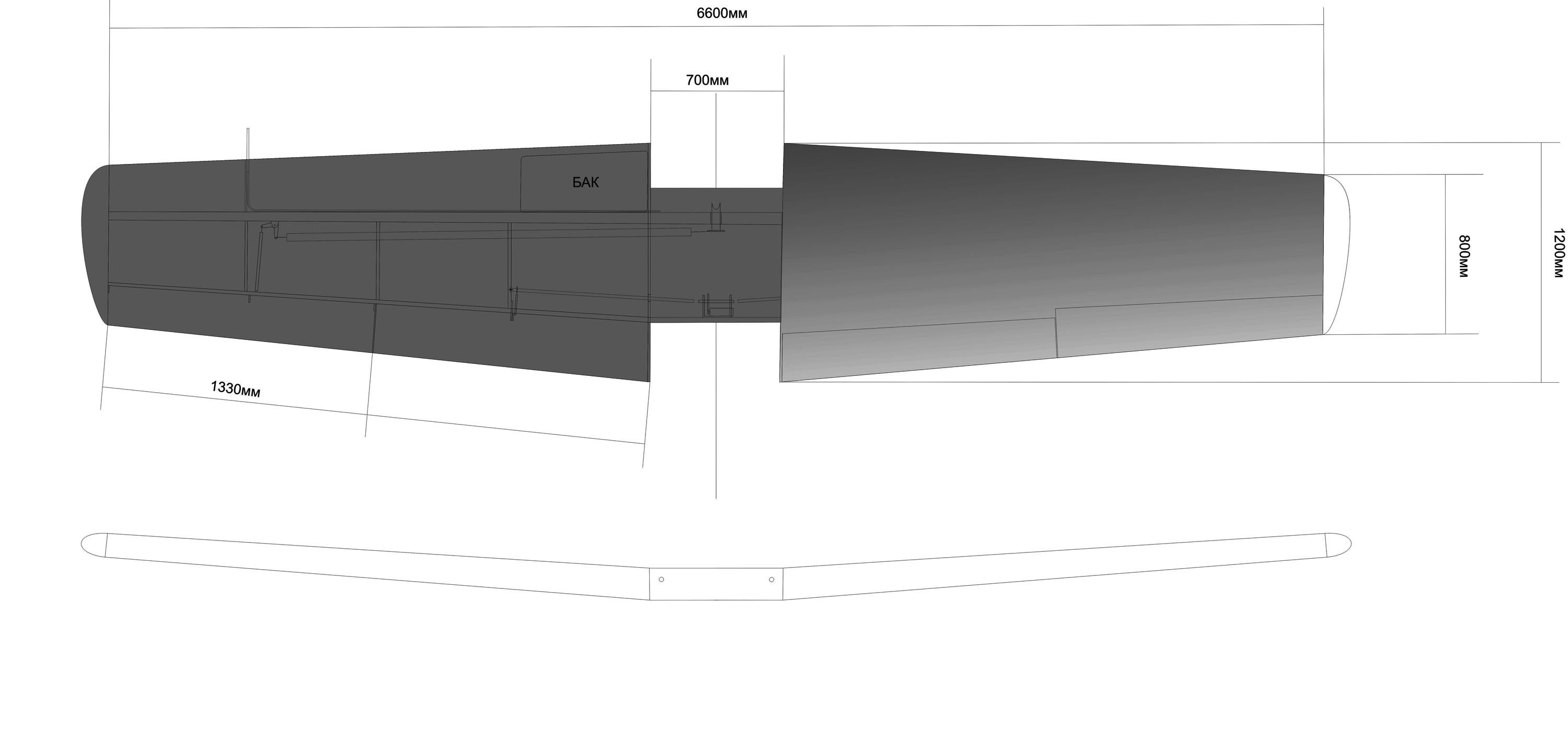

собрал материалы, сделал полностью хвостовое оперение, пытаюсь заказать пояса лонжерона в крыло из угля, пока с переездами проблемы с помещением....
опыт есть делал почти а-21 соло чуть полегче с другим профилем  и с тайгой.

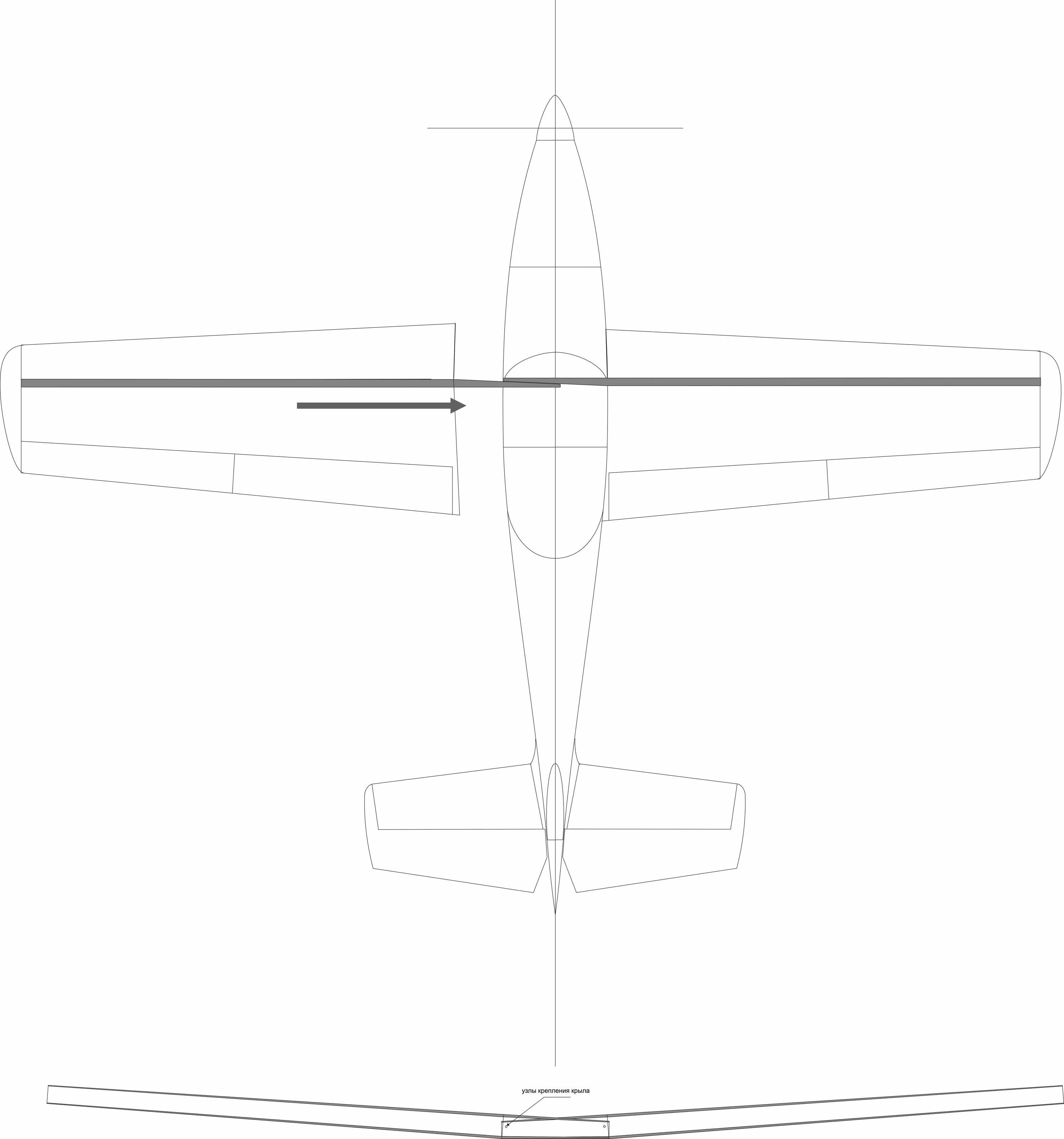

Да очень похож на кетчер, арго, а-21........ они по сути все похоже и учимся мы строить не су-27, МиГ-29 и ..... а учимся на чем то, я пока не видел хорошего одноместного самолета нашего производства, хотя бы с профилем не PIII.
Нормальных фото пока нет, только чертежи и эскизы, холодно с пластиком работать. Думаю скоро появятъся открою новую ветку.
Пока так.
Кабина 680мм, проектировалась из построенной модели для роста 190смзапас топлива 32 литра, крылья либо разъемные либо нет.
