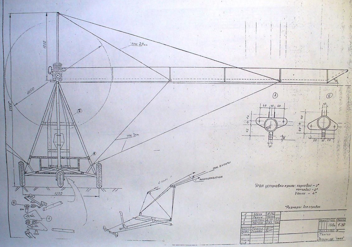

henryk, а комплект чертежей полный? Особенно интересует раскрой обшивки крыла.
Это все листы? По хвостовому оперению, виду спереди и пр. вроде еще что-то должно быть.
-pozzhe...spierva dlia obstshievo priedstavlienija.
MadMax ответ Вам чуть выше вашего вопроса.  🙂

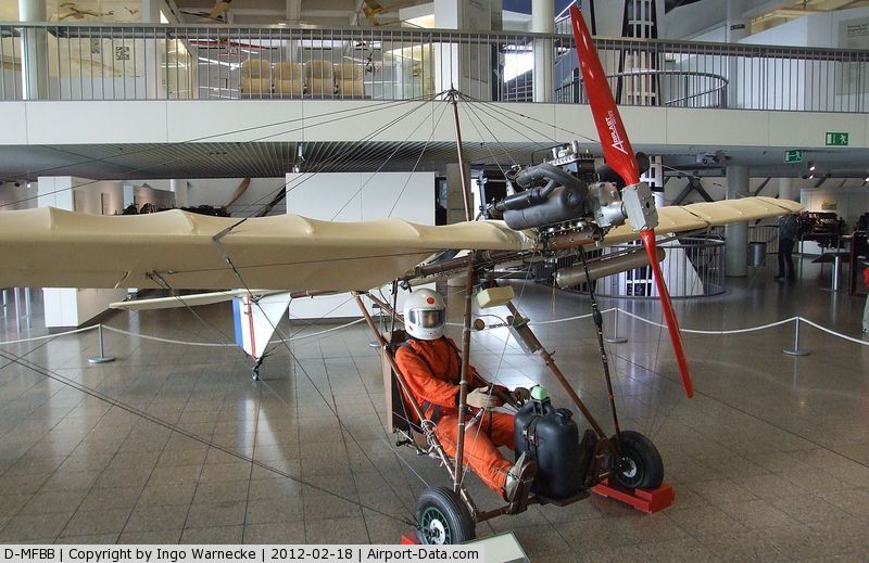

А мне вот такой нравится - просто и со вкусом. Немецкий Motte B2/B3. http://mottenflieger.de/fotos-der-ur-motte/#

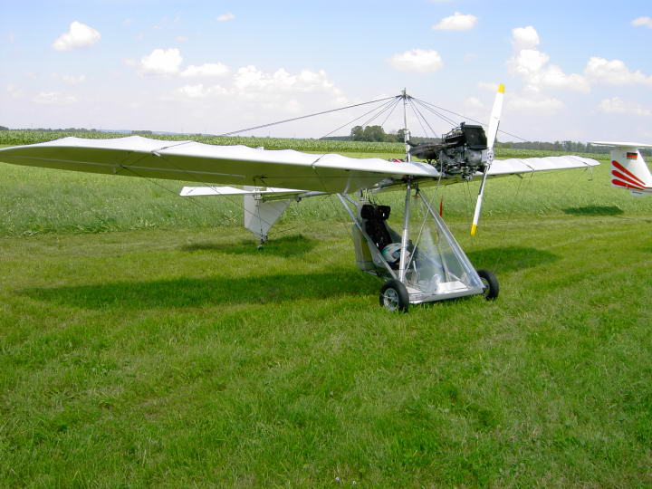

КАА  ,  может  ,  что  не  так  сделал?   Летать  на  на  Сла  для  меня  вообщем  норма.  Может  Вы имеете  ввиду  центровку?  Вообщем ,. что  то  в  этом  есть.  Самолет  вел  себя  словно  флюгер  все  время  стремился  развернуться  против  ветра  и  коробочка  строилась  с углами  сноса  под  30  градусов  на  ветер.  Честно  почувствовал  себя  после  закрытых  кабин  бабой  Ягой  на  метле.  Волосы  завернулись  в кудри,  приземлившись  подумал,  что  хоть  на  парикмахерской  сьэкономил.
Судя по фото,могла и центровка предельно задней стать, но скорее всего, дело в нагрузке на крыло.

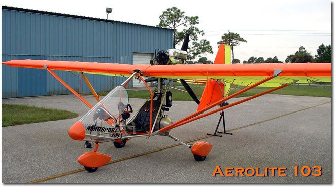

Сегодня товарищ рассказал об этом
http://fly103.com/aerolite_103
Говорит, что собираются переносить производство в наш город

Судя по резким перегибам подкрыльевых стоек,автор самолёта не отягощён специальным образованием. 🙁
