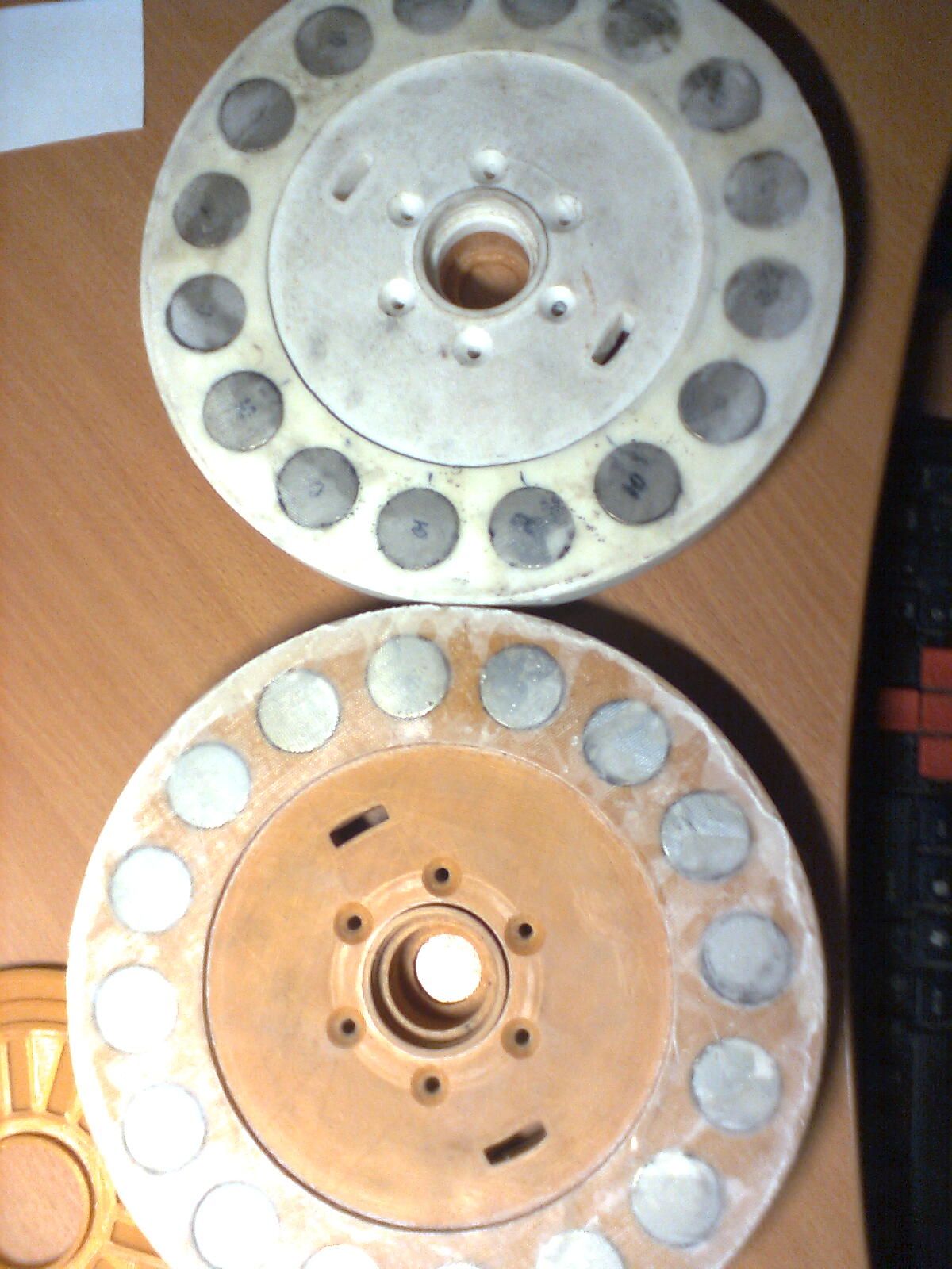

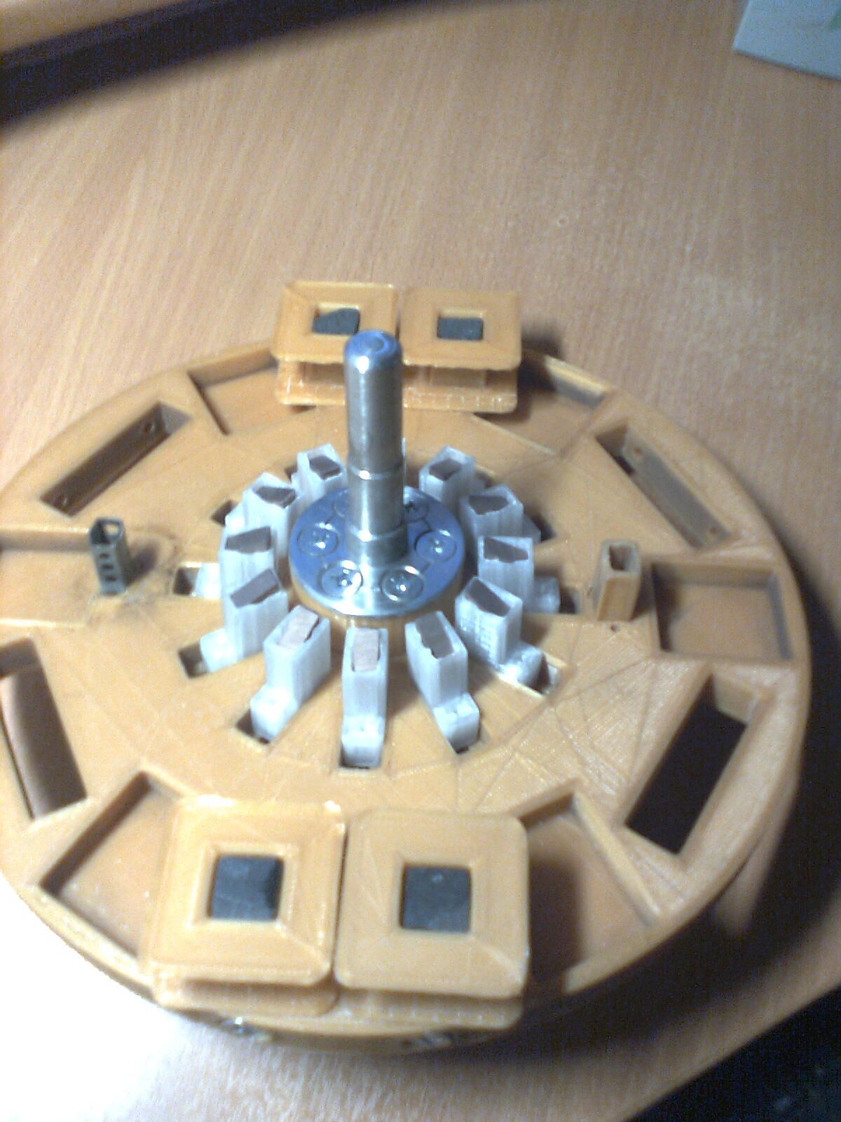

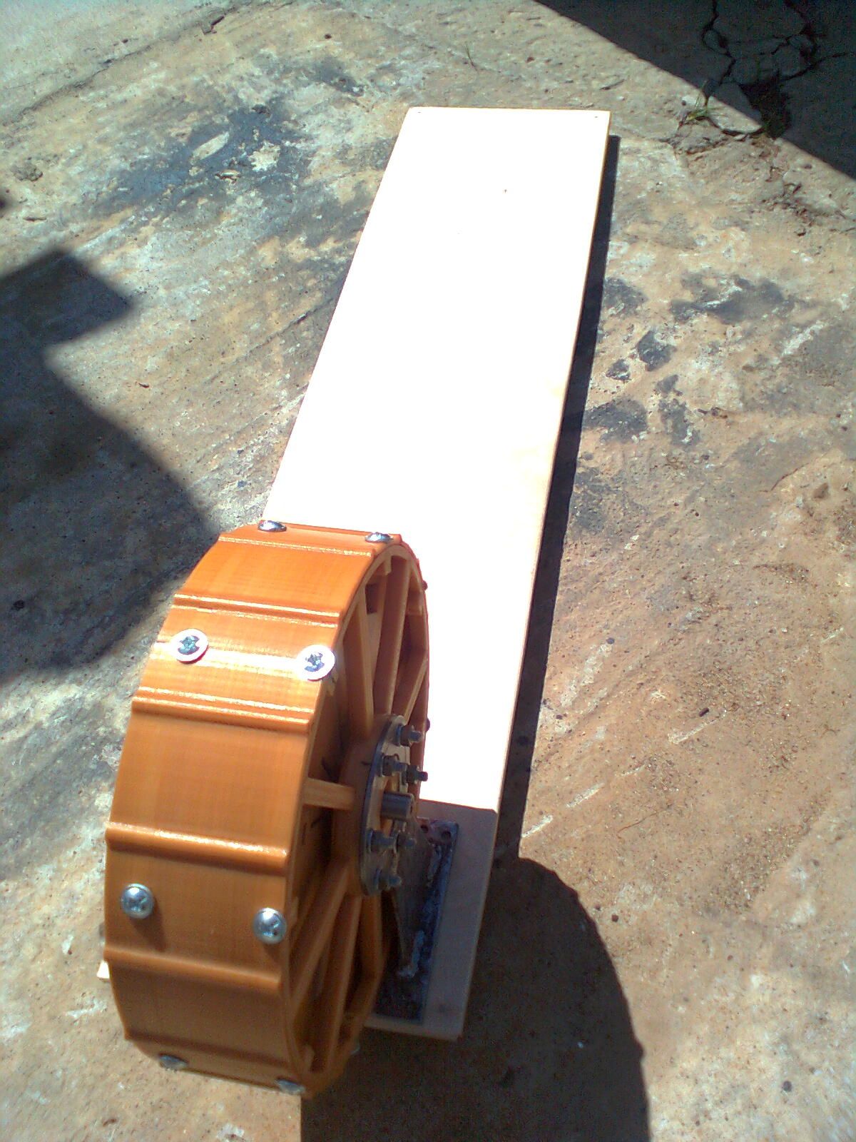

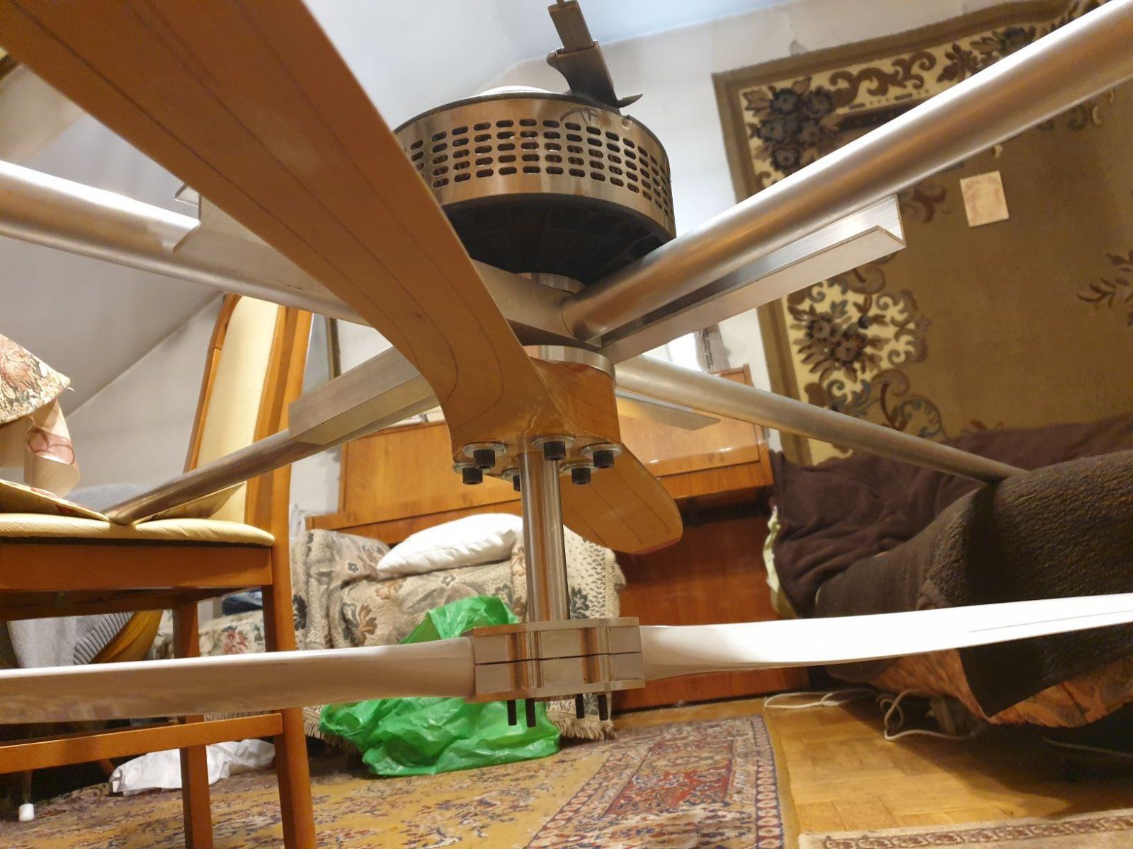

На токарном бработал отверстия под подшипники. В передней крышке два подшипника и упорный, в задней один . Отверстия под магиты обработал фрезой 30мм. Изготовил опоры. Собрал в кучу. Изготовил из электротехнической стали кольца под магниты для замыкания магнитного потока. Осталось изготовить щёткодержатели и коллектор. Но с коллектором быстро не получится,потому что сначала решил сделать ручной пресс штамп для штамповки медных пластин,а в последствии пластин из электротехнической стали для сердечников катушек.

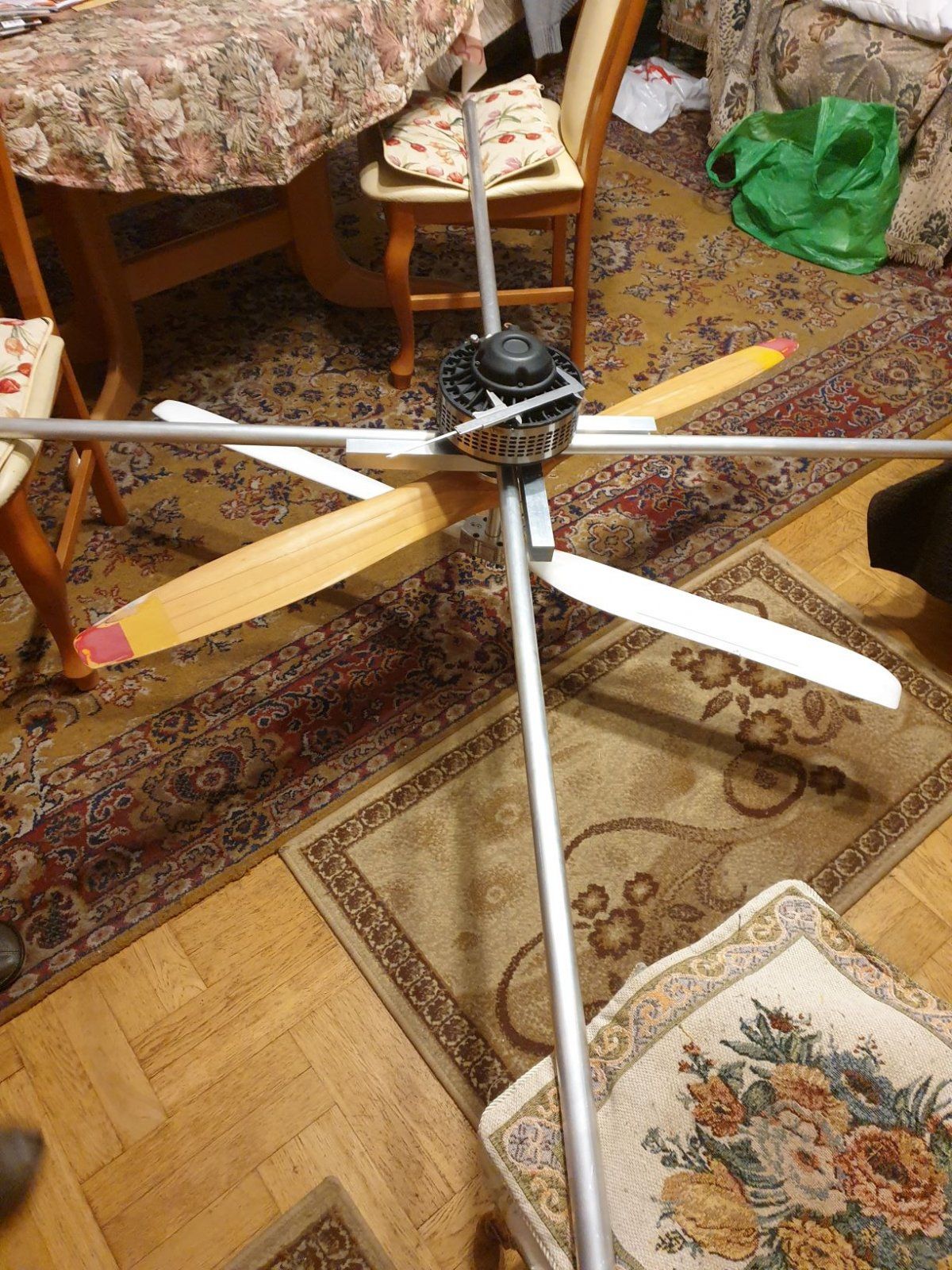

Да и спаренный двигатель пригодится для следующего проекта:
CRFLIGHT -советую познакомиться=один электромотор крутит соосными
винтами=нет реактивного момента,сильно растёт тяга...
=на модели 1кВт мотор с роторами 1,3 +0,7 м создавал свыше 12 кГс тяги.

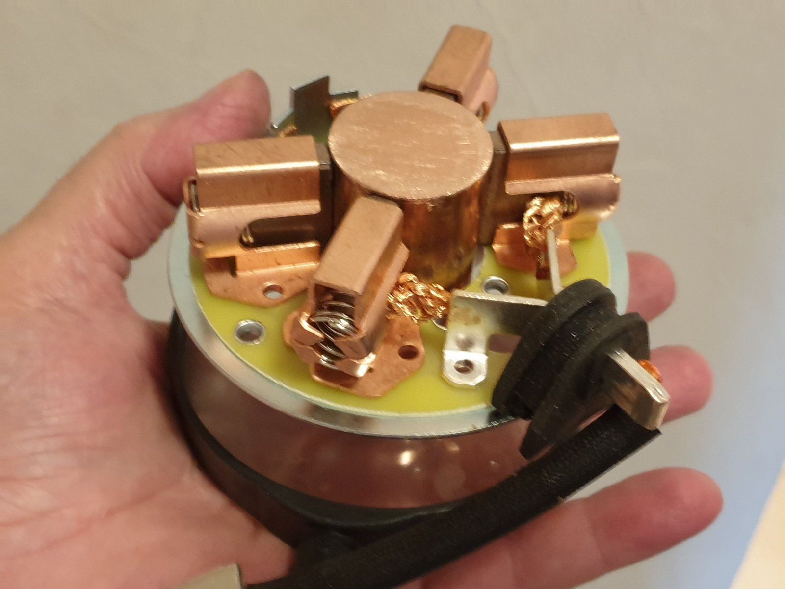

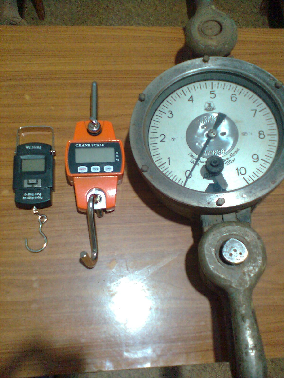

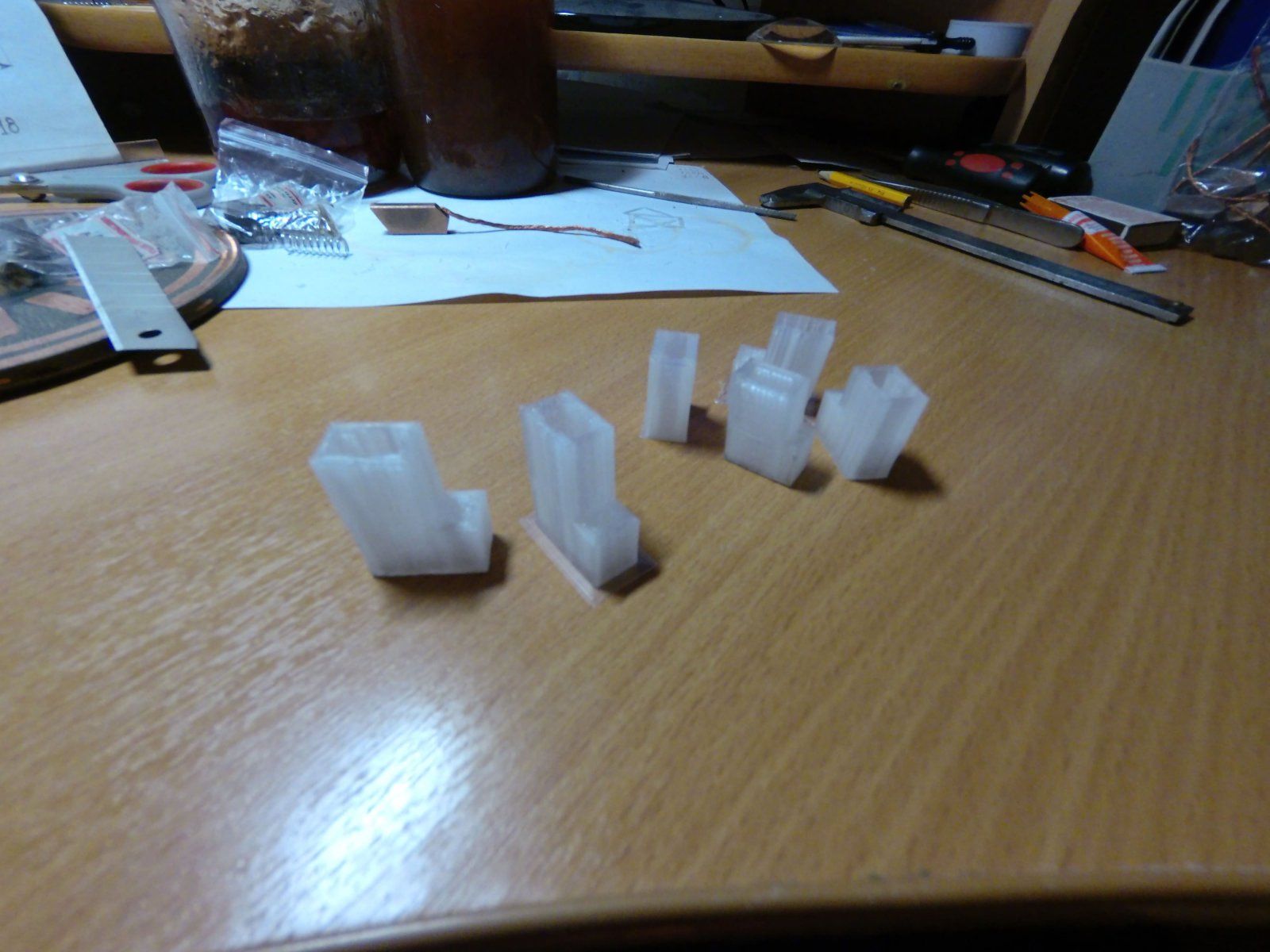

Напечатал из АБС пластика щёткодержатели. Для измерения крутящего момента, тяги винта прикупил весы 40 и 300 кг. Ломать лонжероны и другие ответственные детали -весы на 10т.

Все щёткодержатели готовы,но понадобятся пока два или четыре в зависимости от подключения четырёх катушек на двух сердечниках.

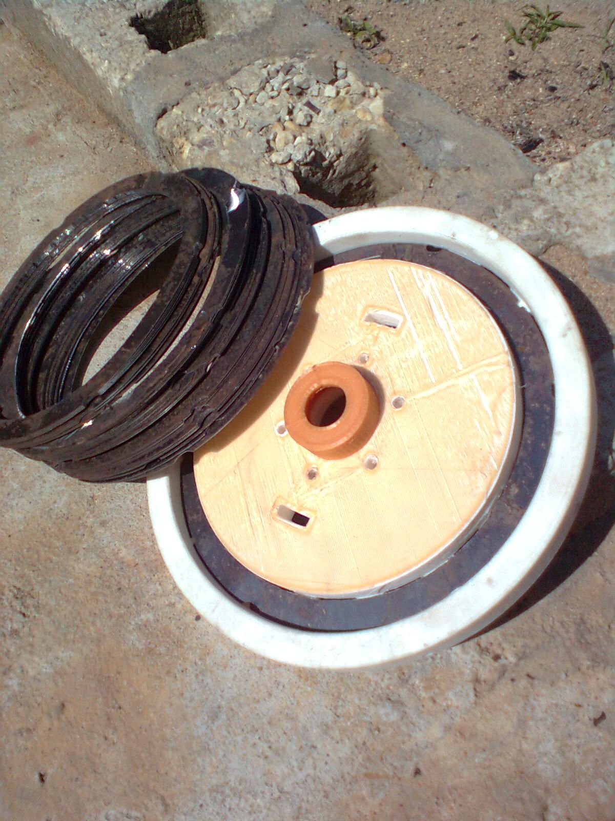

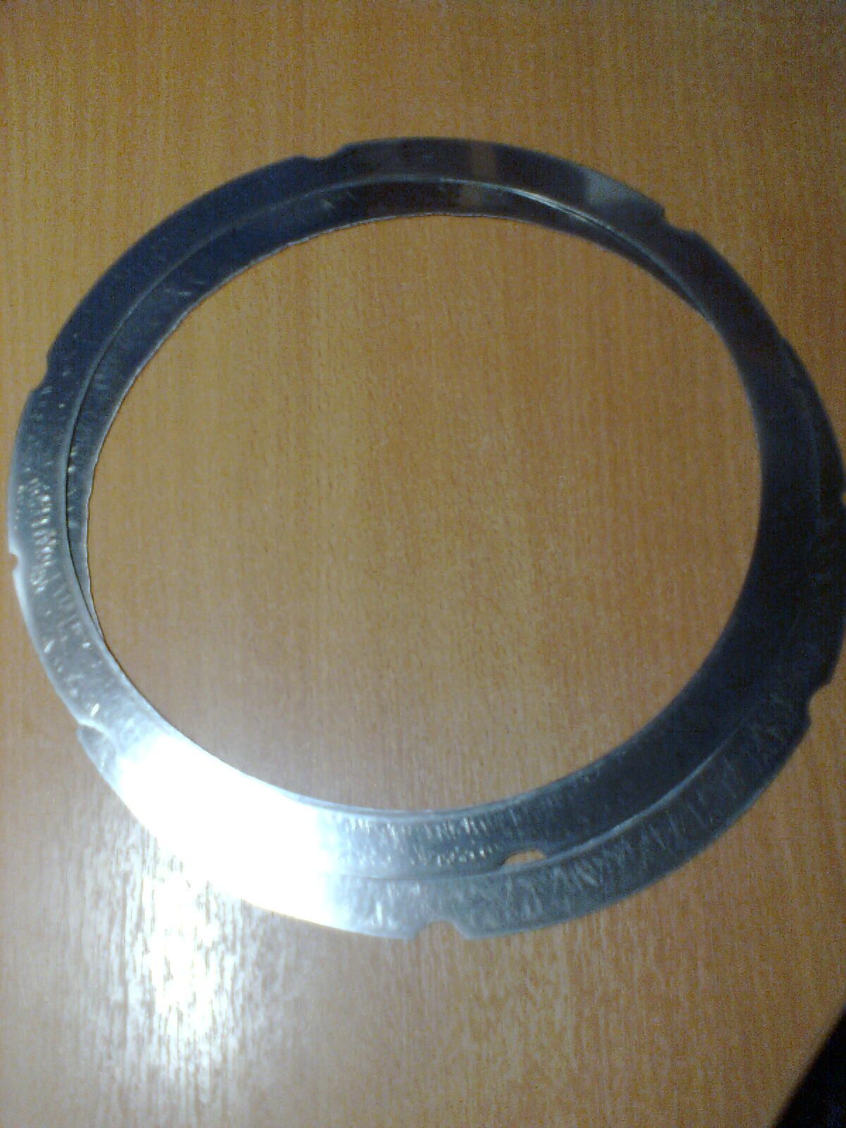

Установил магниты и положил один слой тринадцатого стекла ,что бы магниты не по вылетали. Первые кольца из электротехнической стали,которые будут ложиться на магниты полирнул. Остальные пластины покрою цапон лаком для исключения протекания токов фуко разогревающих сердечник.
Установил магниты
=магнитная щель?
=магнитная щель?
Имеете в виду расстояние между магнитами? То это всего лишь моделька для отработки некоторых моментов,пока мне не ясных или требующих подтверждения. На конечном варианте это расстояние будет минимальным. Расстояние между магнитами и сердечниками выставил 2мм. Выточил ещё одну проставку 2мм для увеличения зазора в два раза(проверю влияние зазора на крутящий момент и обороты).
щёткодержатели

От какой техники стартер? Какое сечение щётки? Может в будущем и мне сгодится.

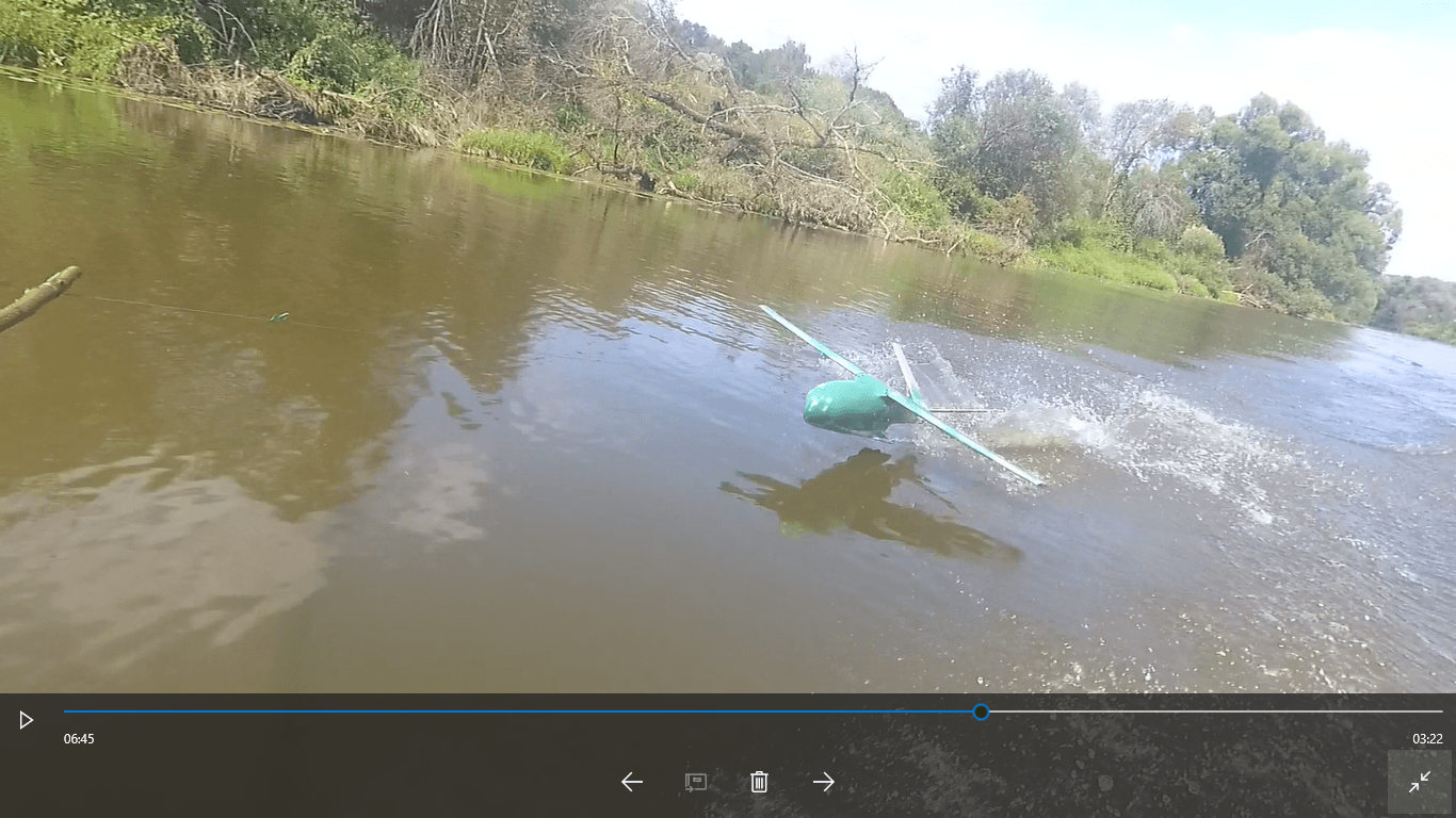

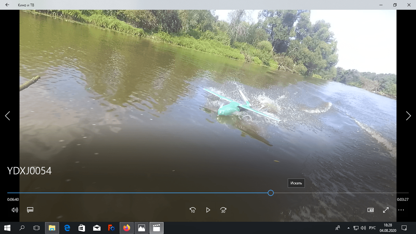

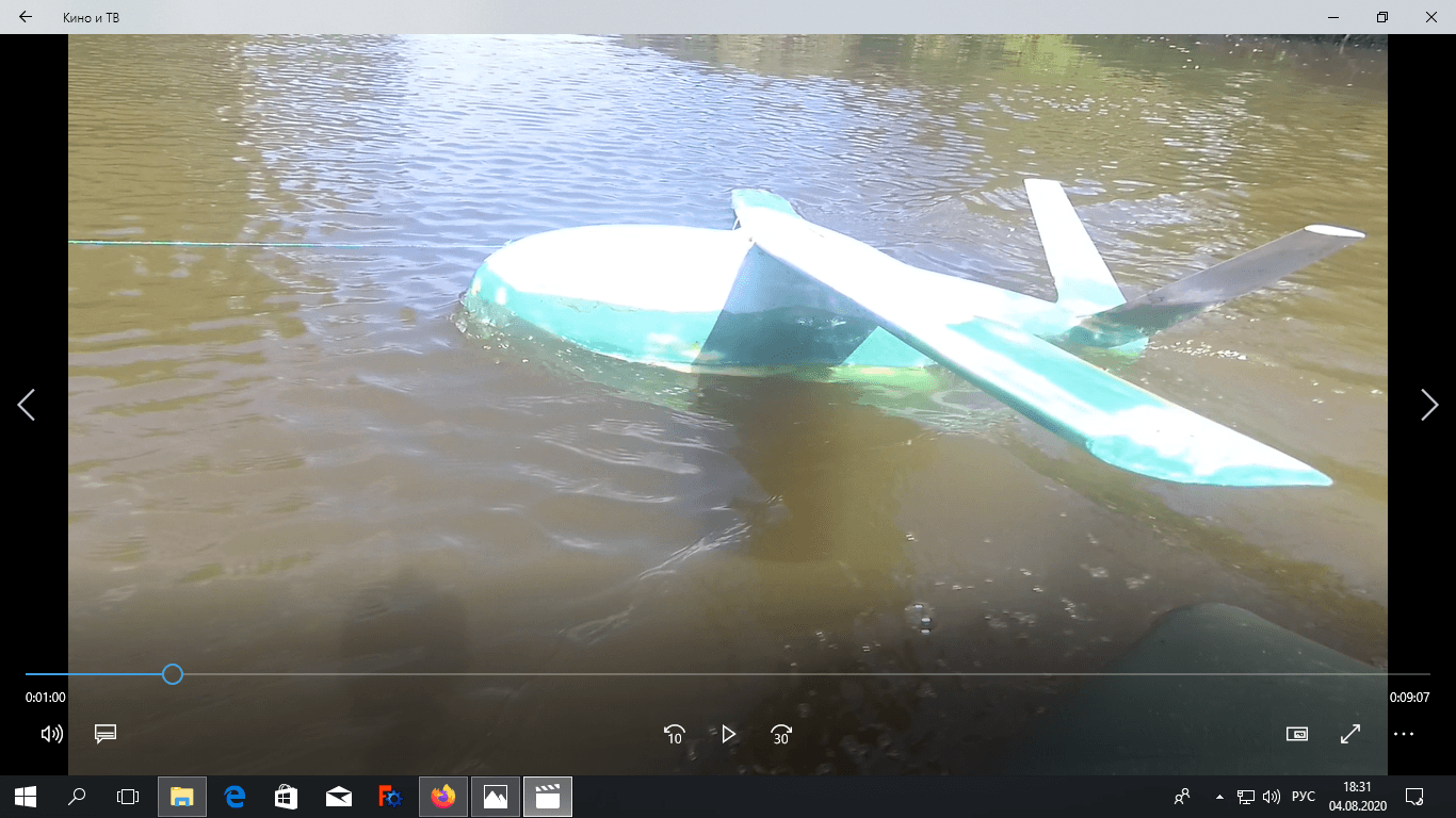

Сегодня наконец то погонял модель 1:5 с имитацией ширины гидролыжи оригинала 750мм. По формуле ширина должна быть 830мм. Но посмотрев полёты Бриз семикрыл,пересчитал их редан на свой вес получил 750мм. По этому и сделал модель имитирующей не 830,а 750мм. мспытания прошли успешно, недочёты в форме продольного редана буду устранять на прототипе 1;1. На глиссирование модель выходит на 25км/ч.
Модель огружал до того момента,пока осадка не будет соответствовать оригиналу. Вес модели получился 4,5кг.
На скорости 30км/ч пытается взлетать.
Если исходить из принципа подобия, то выход на глиссирование на 125 км/ч и взлет на 150?!😲
УжОс! Или я чего-то не понимаю?🙄
На оригинале выдвижной, 30%-й закрылок почти по всему размаху крыла. На модели крыло хоть и с точным профилем но без закрылка. Полетный режим( в оригинале 4,8м2). Плюс здесь проверял ширину по редану меньшую. На оригинале ширина редана будет по формуле на 250кг. взлётного 830мм.Скорость считал на посадочную 65км/ч с выпущенным закрылком на 40*. Взлёт за 75 км/ч. с закрылком на 20*. Так что без закрылка с нагрузкой на крыло 52кг/м2 и реданом 750мм Ваши цифры возможно будут верны.
