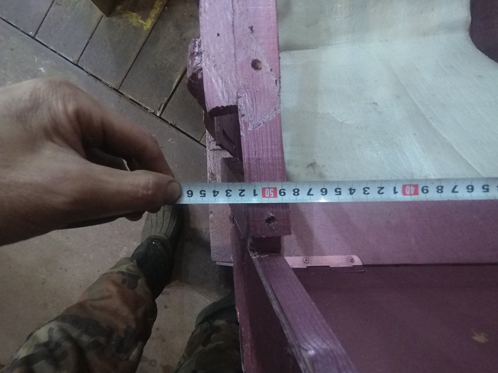

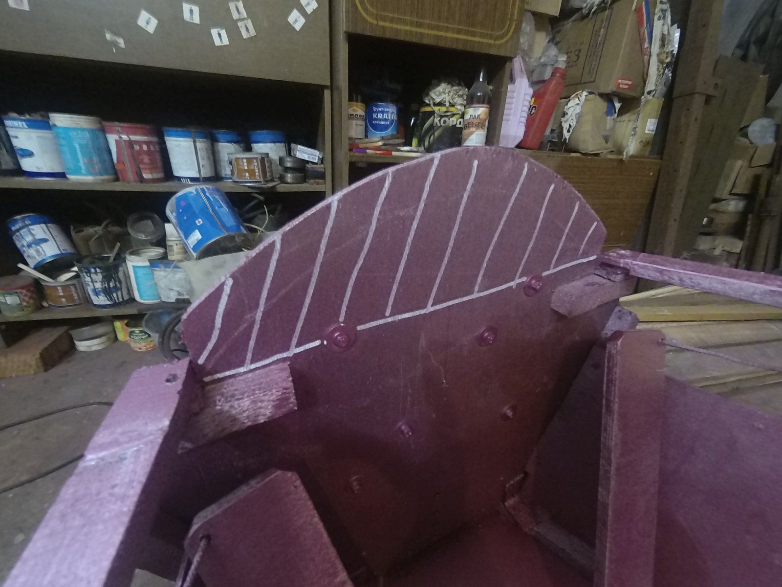

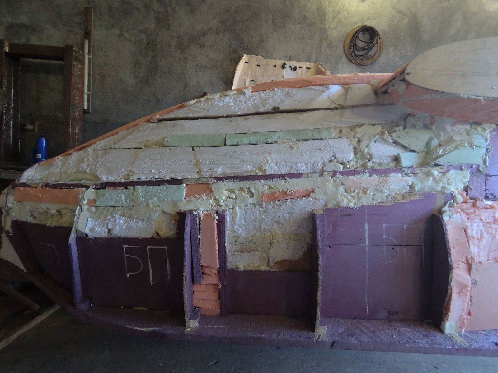

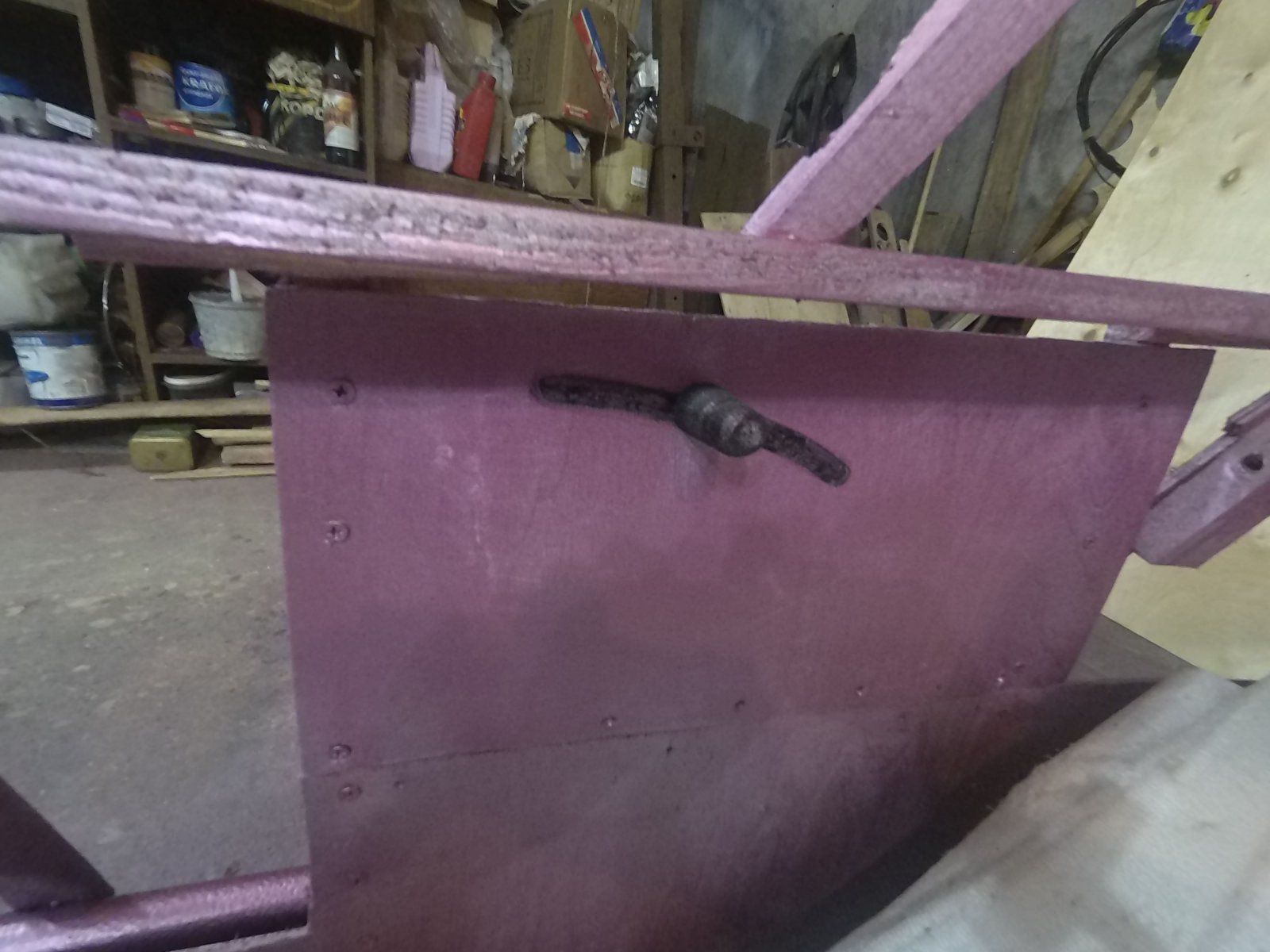

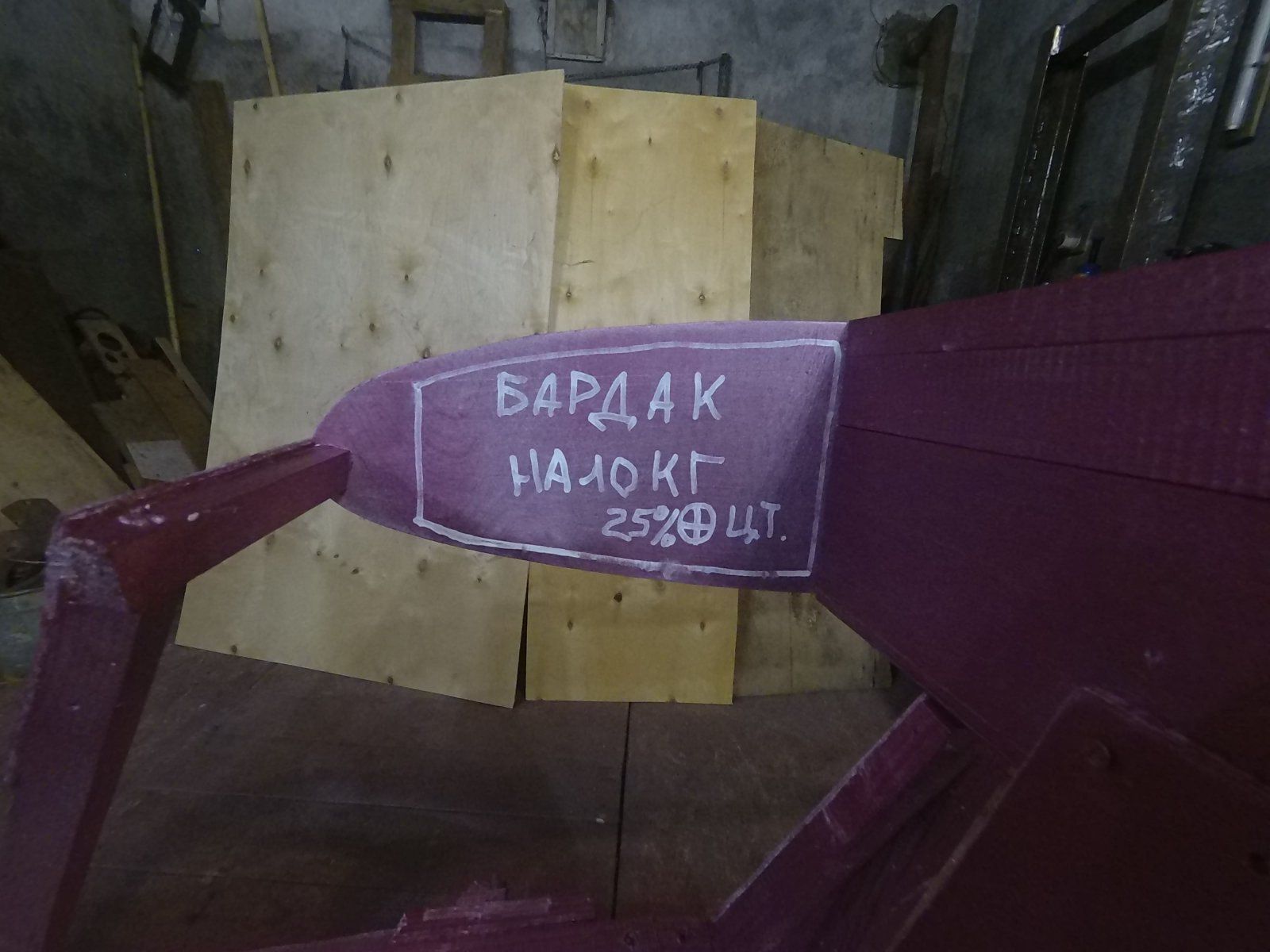

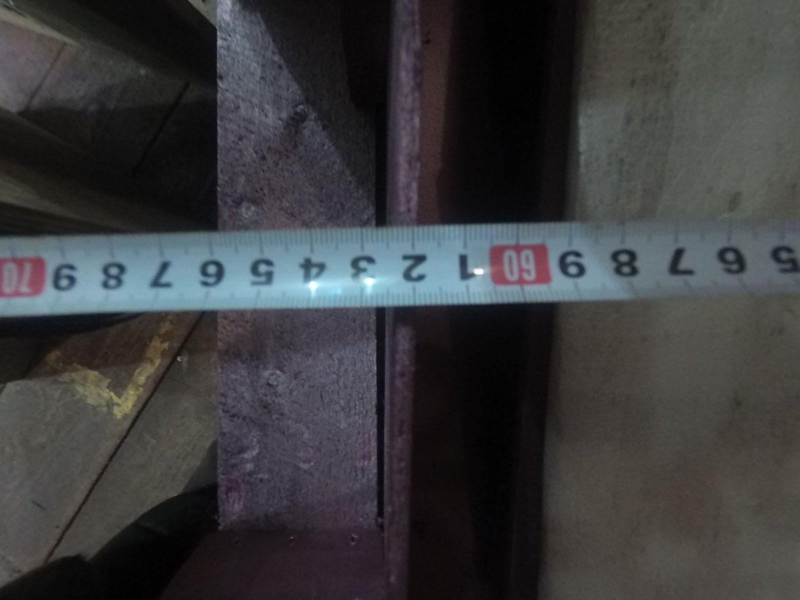

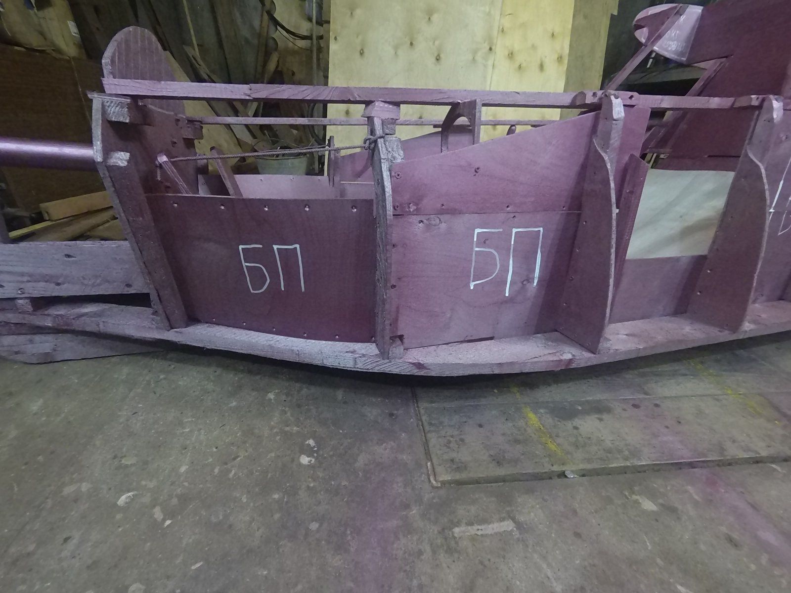

Ручка триммера ЦПГО над правой рукой. Конструктивно будет как на Кри Кри.Бардачки в корне крыла. Объём 11литров. Можно будет грузить по 10 кг. На центровку не повлияет. Доступ из кабины. В полёте можно класть бутылку с водой,еду и т. д. В бортах везде где есть свободные от управления полости будут залиты ППУ пеной(Блоки плавучести не дадут уйти под воду если кабина заполнится водой ). Обозначчены на фото как БП. Ширина кабины в плечах480мм. В самом широком месте 620мм. Верхняя часть (заштрихованная) на третьем шпангоуте на прототипе и оригинале будет отсутствовать. Здесь нужна для крепления поворотной оси.

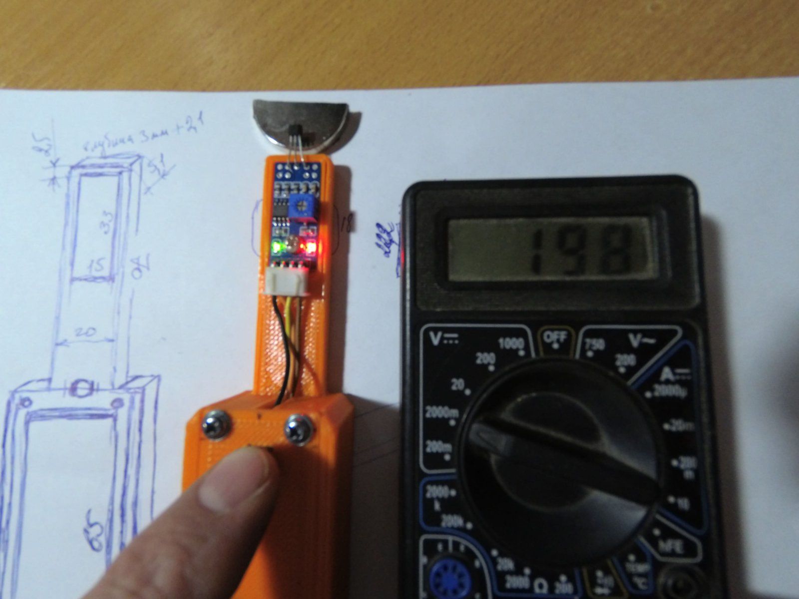

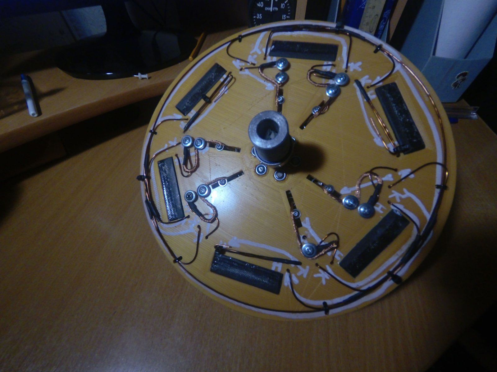

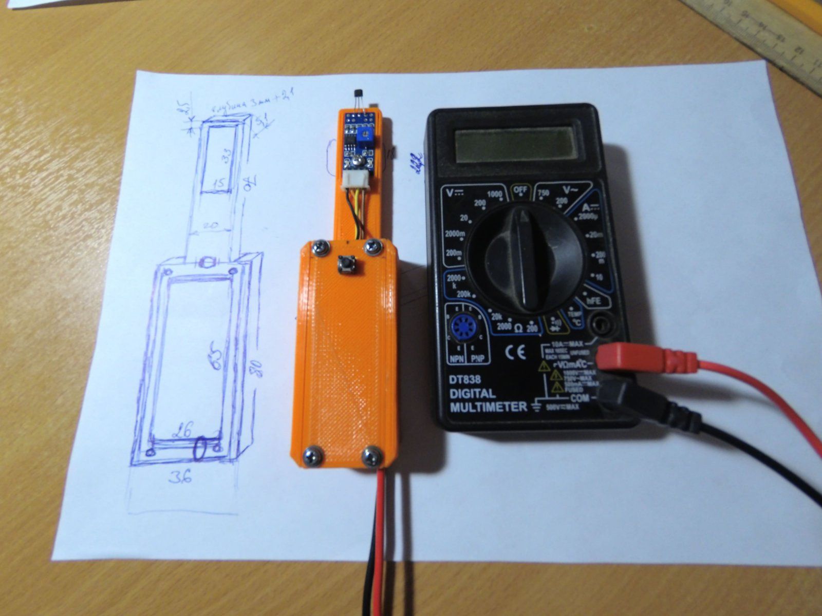

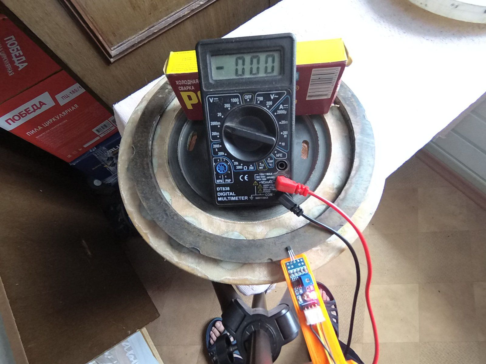

В роторе найдена ошибка. Переделал. Закоммутировал и запустил 21 числа, 21 года, 21века. Видео не смог закрепить. Пока не научился сжимать. Фото ротора и коммутация. Теперь буду проводить эксперименты,изучать и доводить до расчётных характеристик. Для экранирования магнитного поля потребовался датчик. Изготовил по быстрому простейший Гауссметр из датчика Холла и мультиметра.

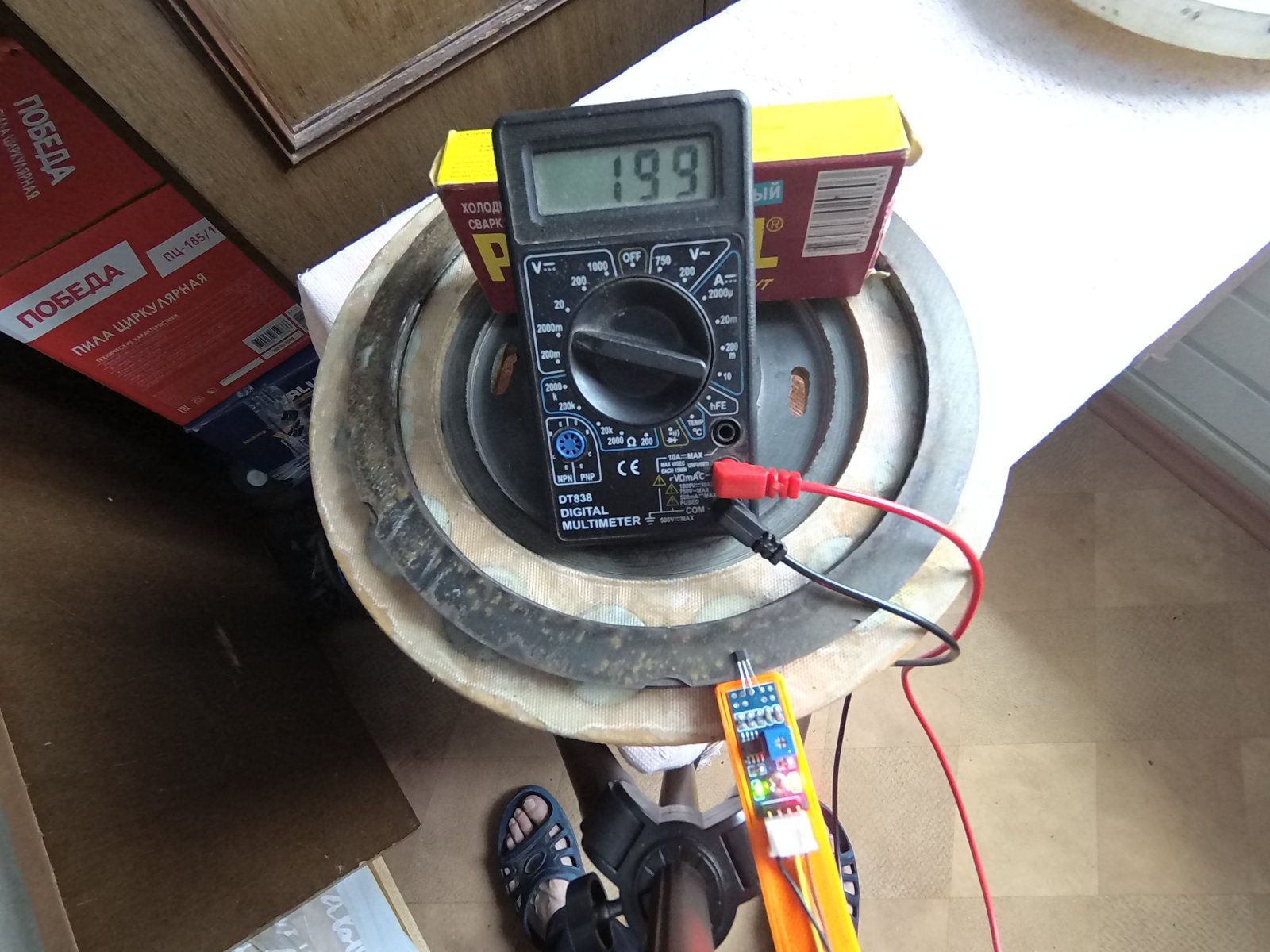

Как это работает на практике. Использую кольца из электротехнического железа от статора трёхфазных моторов. Толщина 0,5мм. Кладу по одному кольцу,индикатор показывает поле. Так положил 11 колец,первое фото. Положив 12-е кольцо поле полностью замкнулось на железо. На датчике нули и не горит зелёный индикатор поля. Таким образом нет рассеивания поля и это повышает КПД с данными магнитами и в то же время нет лишнего веса от железа. А вес в моём проекте это всё! Для магнитов 30*5мм(сплав №35) потребовалось 4 кольца. Для магнитов 30*10(сплав№42)потребовалось 12 колец.

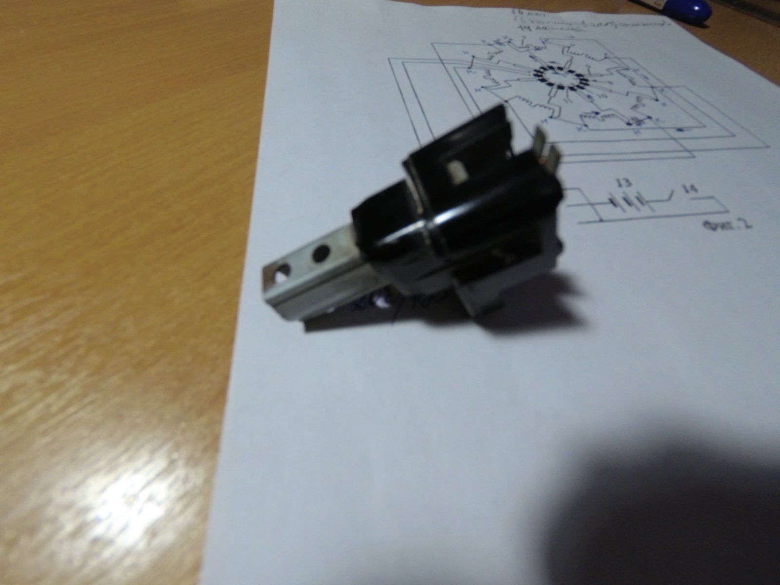

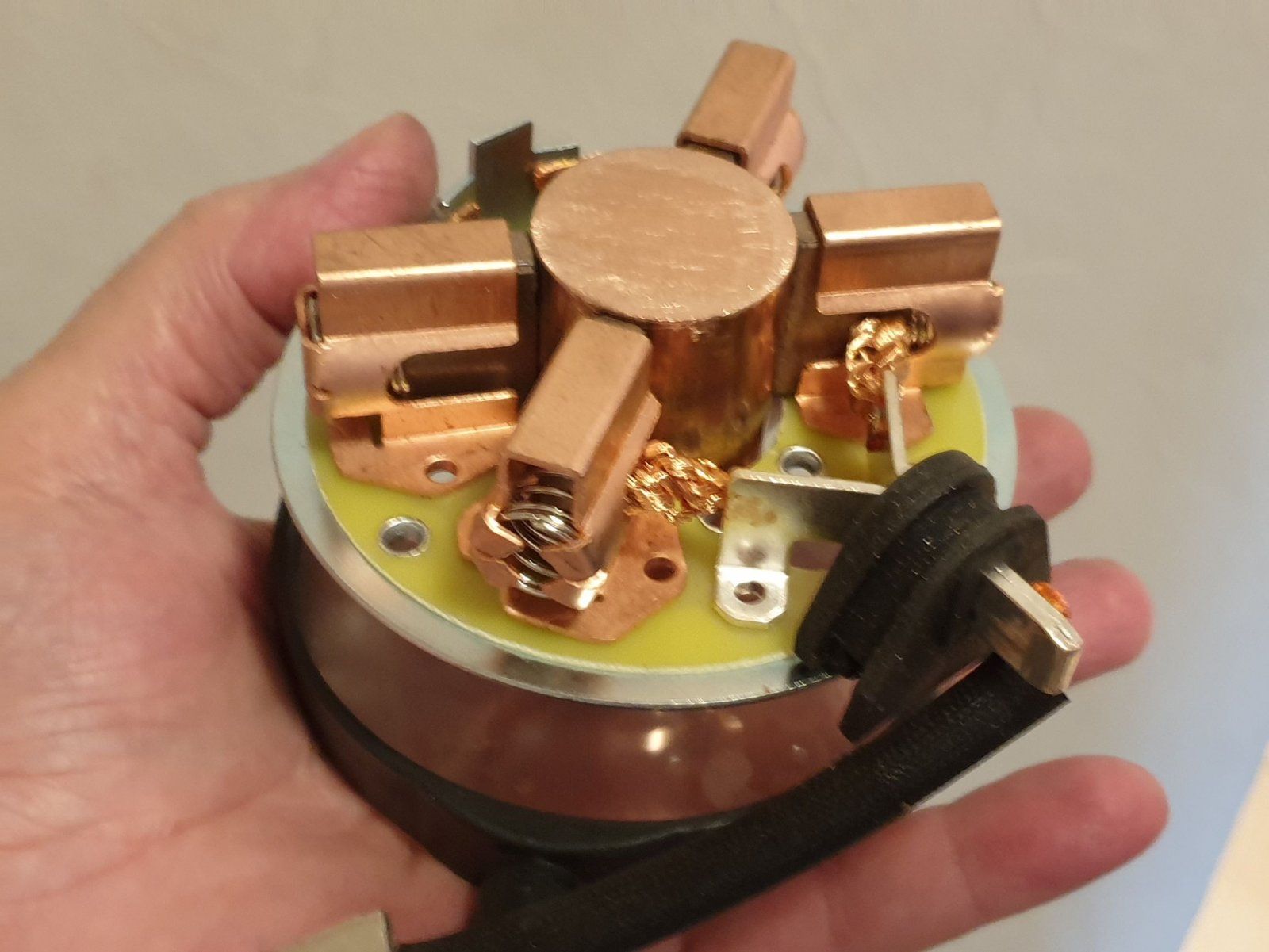

Добрый день форумчане! Встал вопрос с изготовлением более качественных щёткодержателей и коллектора. Сфотал щёткодержатель от пылесоса. Хочу спросить,кто знает из какого материала изготовлен изолятор?
Щёткодержатели изготавливаю сам. Потому что нужны определённой формы и не хочу ни от кого зависеть. Интересует тот материал(изолятор) которым залит щёткодержатель который я сфотал как пример.

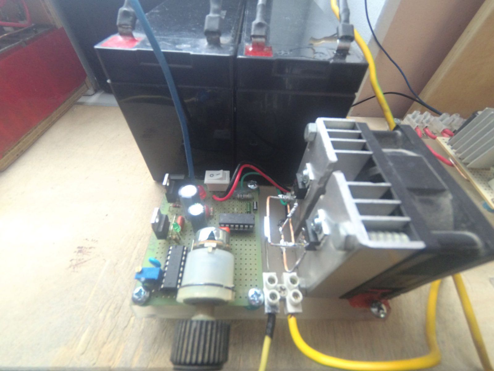

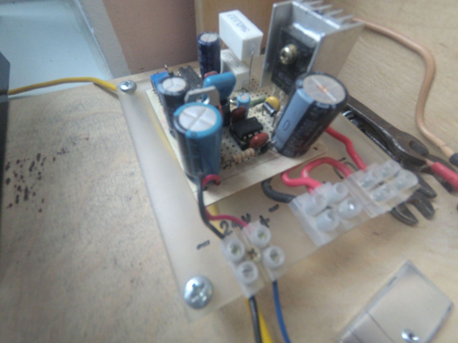

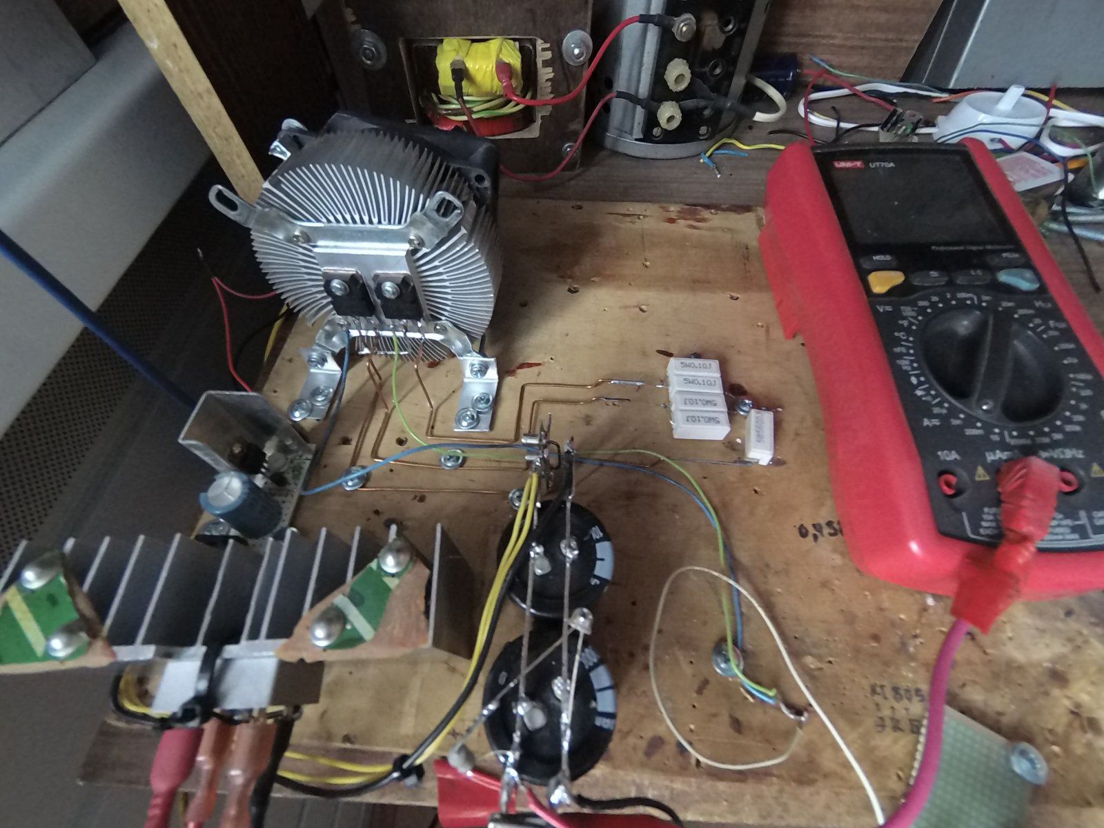

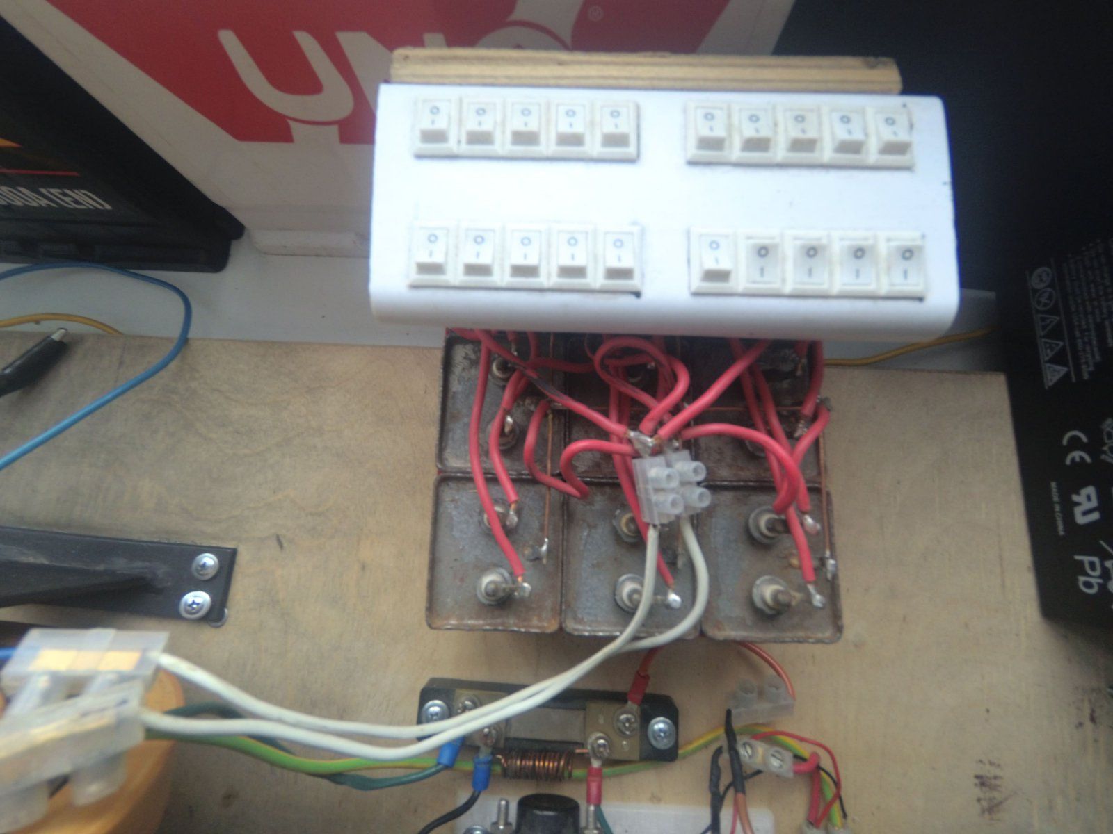

Для испытаний мотора изготовил импульсный регулятор оборотов, а то мотор очень резво стартует,аж подпрыгивает.(на первом фото) Так же изготовил плату для определения насыщения сердечника катушки.(фото два) Для определения ёмкости контурного конденсатора подключил блок конденсаторов.(фото три) Микросхема тл494 в импульсном регуляторе сильно реагирует на помехи,создаваемые ЭДС самоиндукции от мотора и глючит. Работает с перебоями. Пришлось на скорую руку собрать линейный регулятор оборотов. (фото четыре)

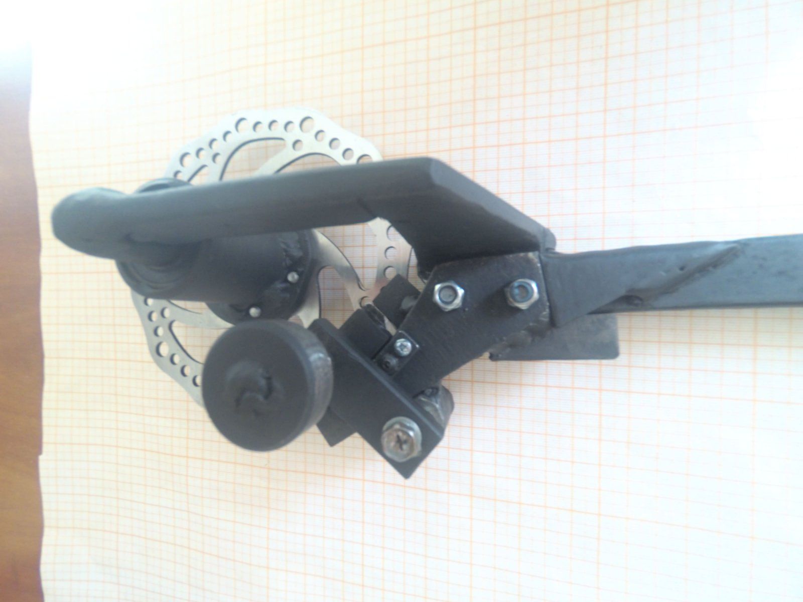

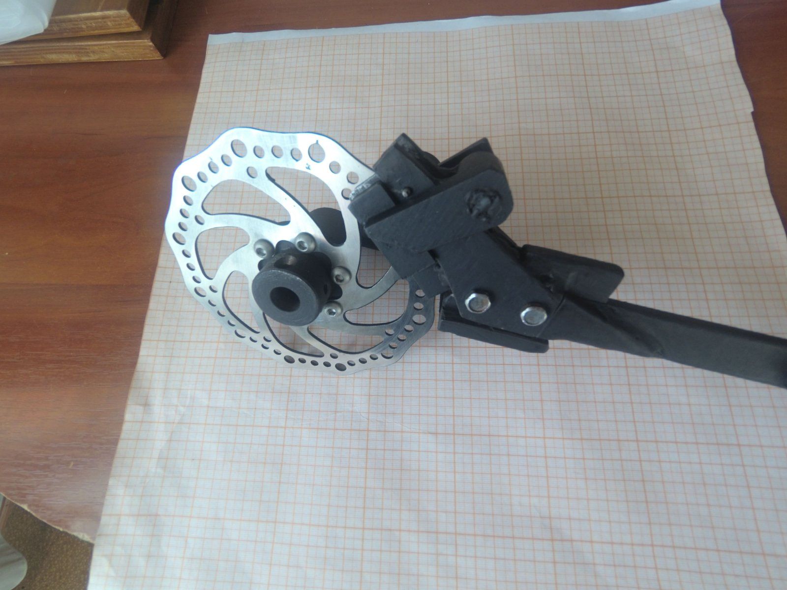

Порвал ленточный тормоз,пришлось изготовить дисковый.

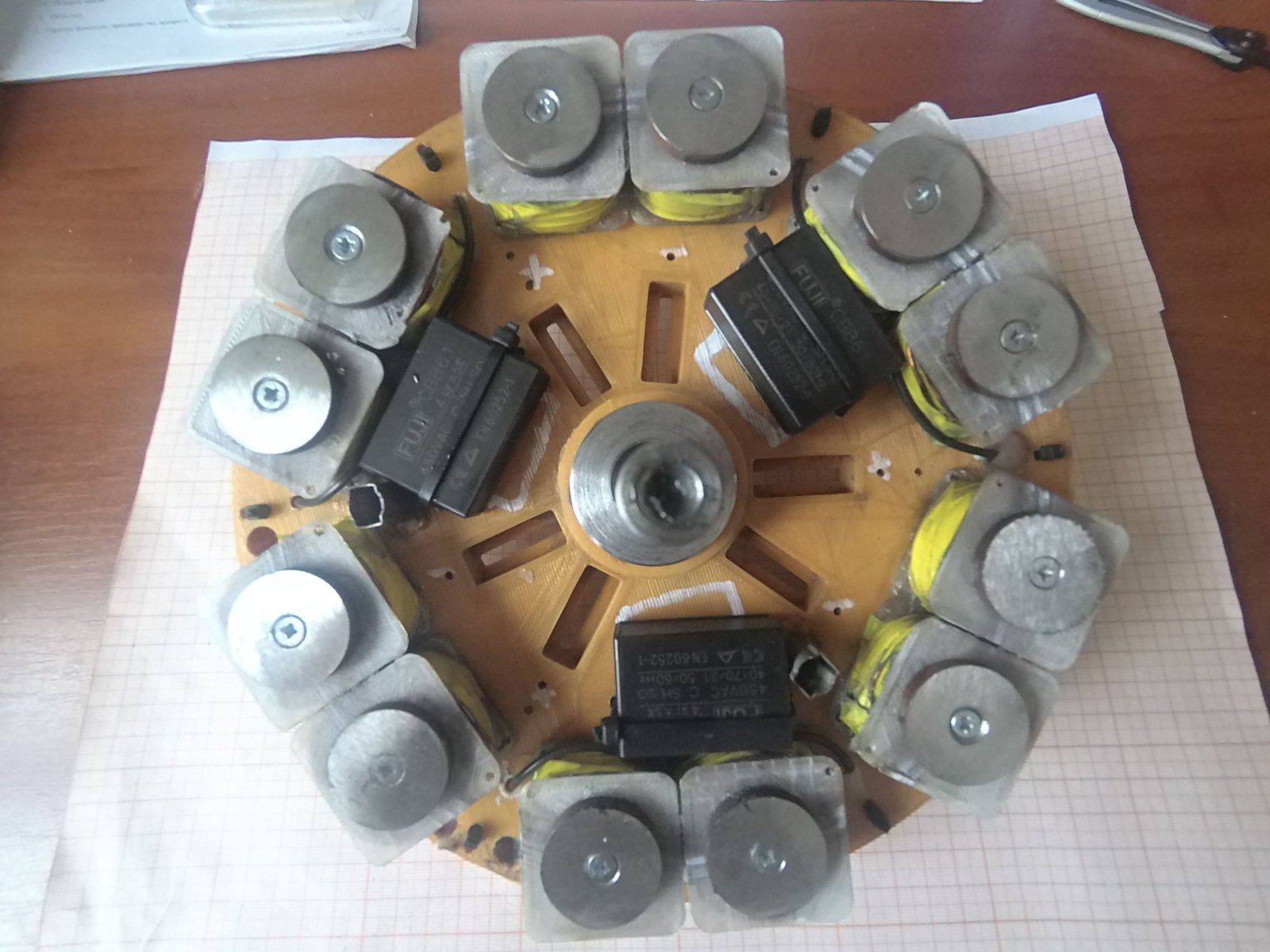

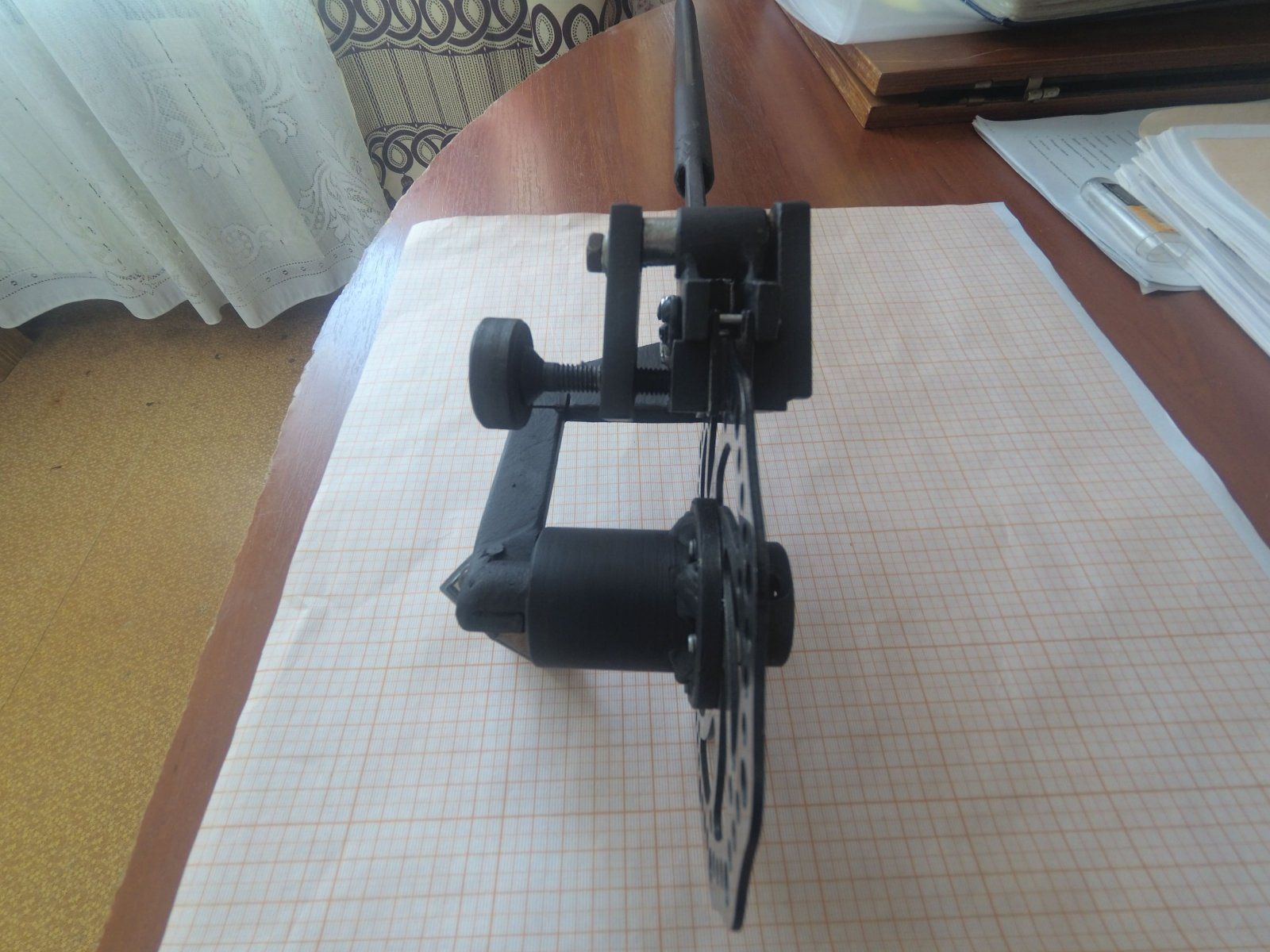

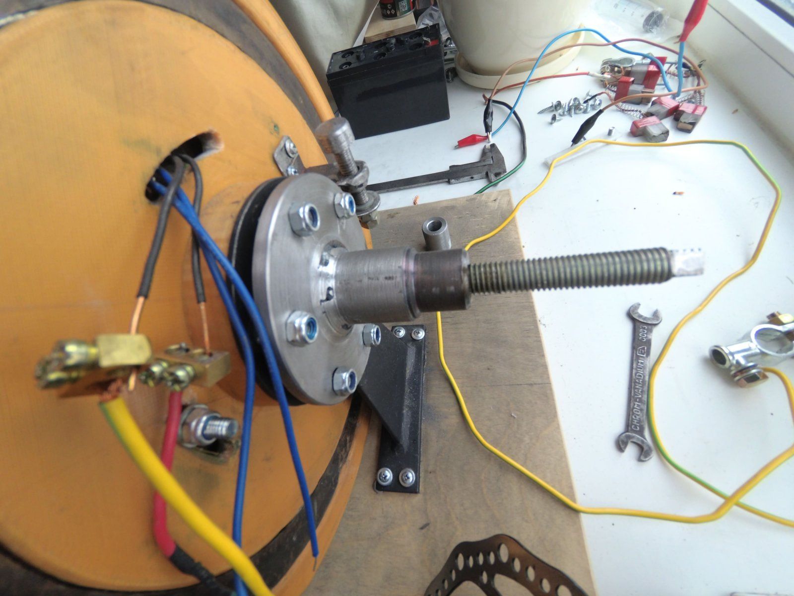

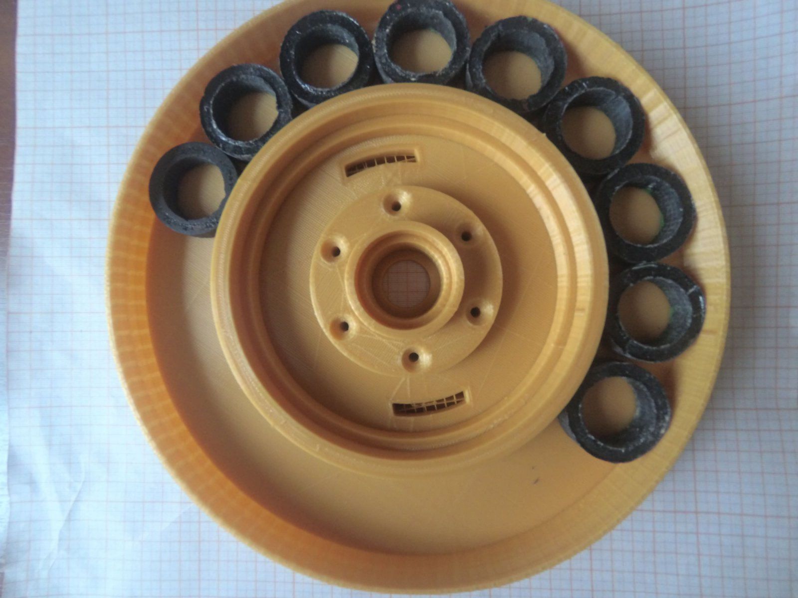

На сердечники катушек установил башмаки.(первое фото) Снять ротор руками теперь не представляется возможным. Изготовил съёмник. (фото два) Готовлю переднюю крышку для нового испытания с магнитными концентраторами. Пока не все отлил.(фото три)

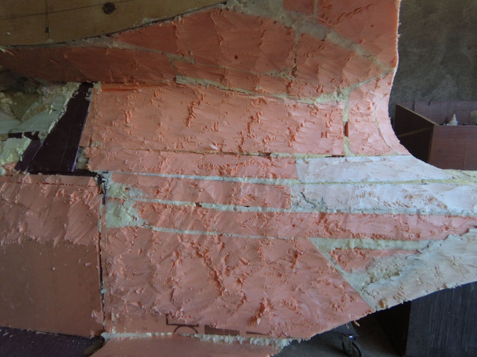

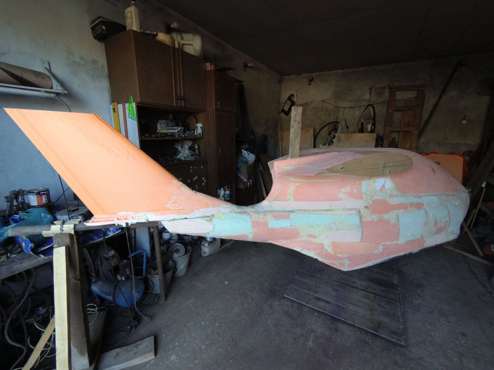

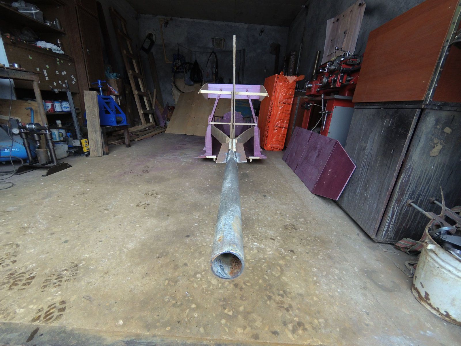

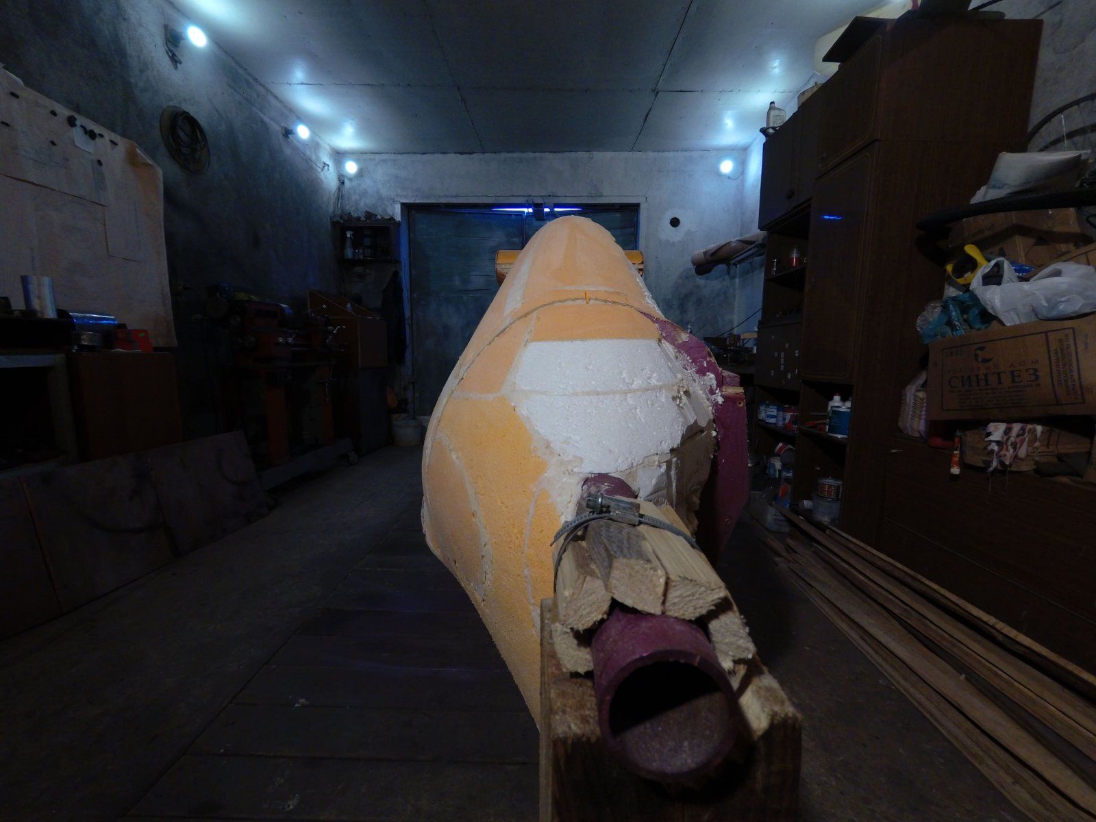

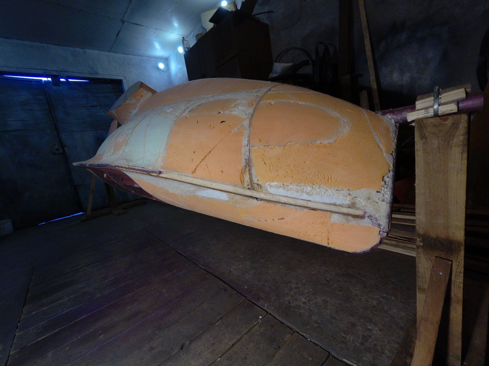

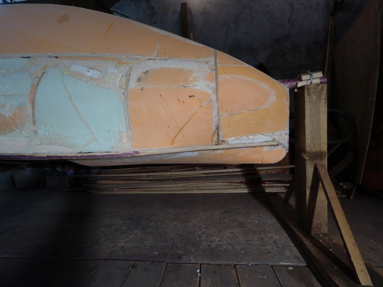

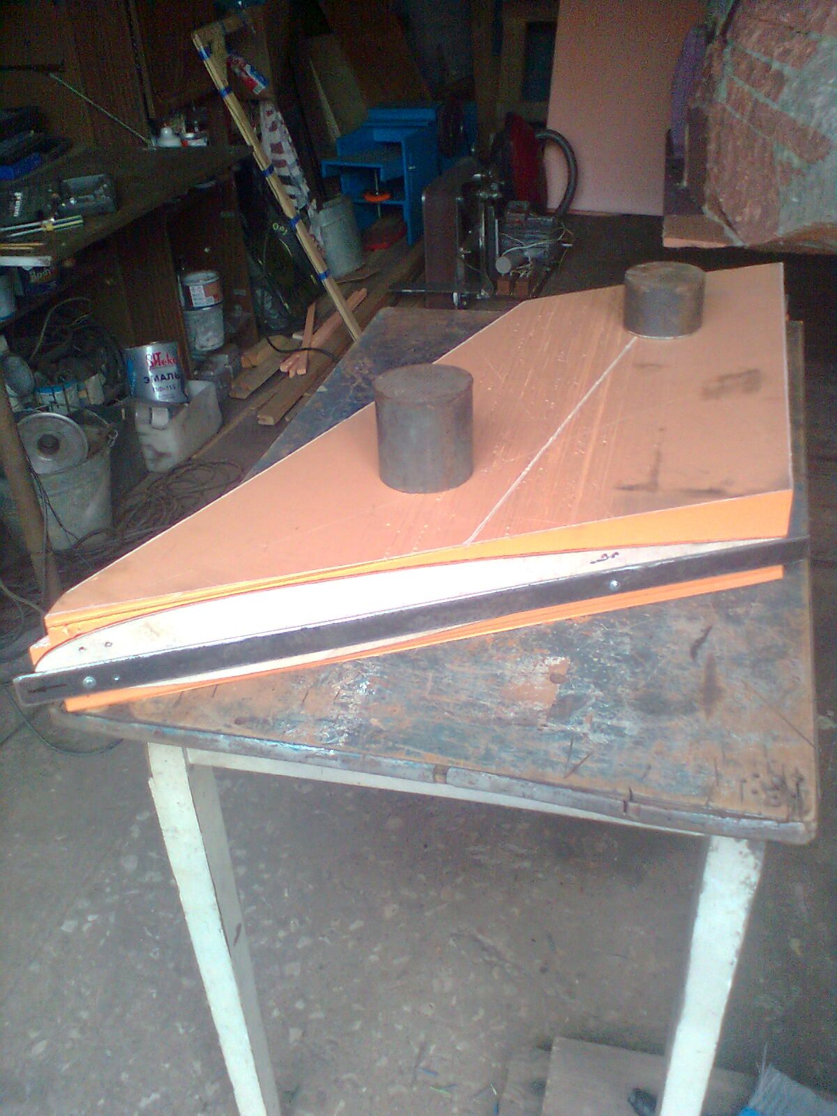

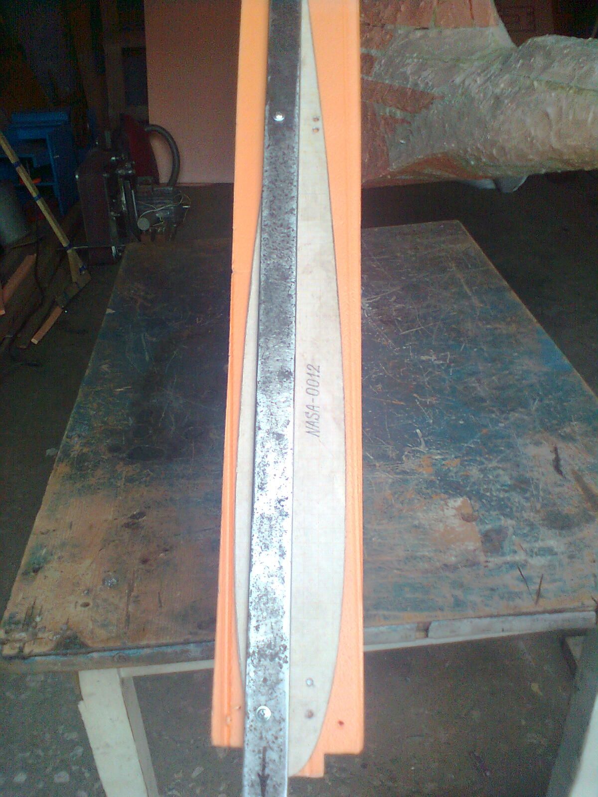

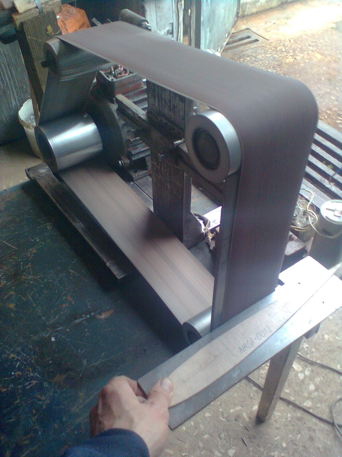

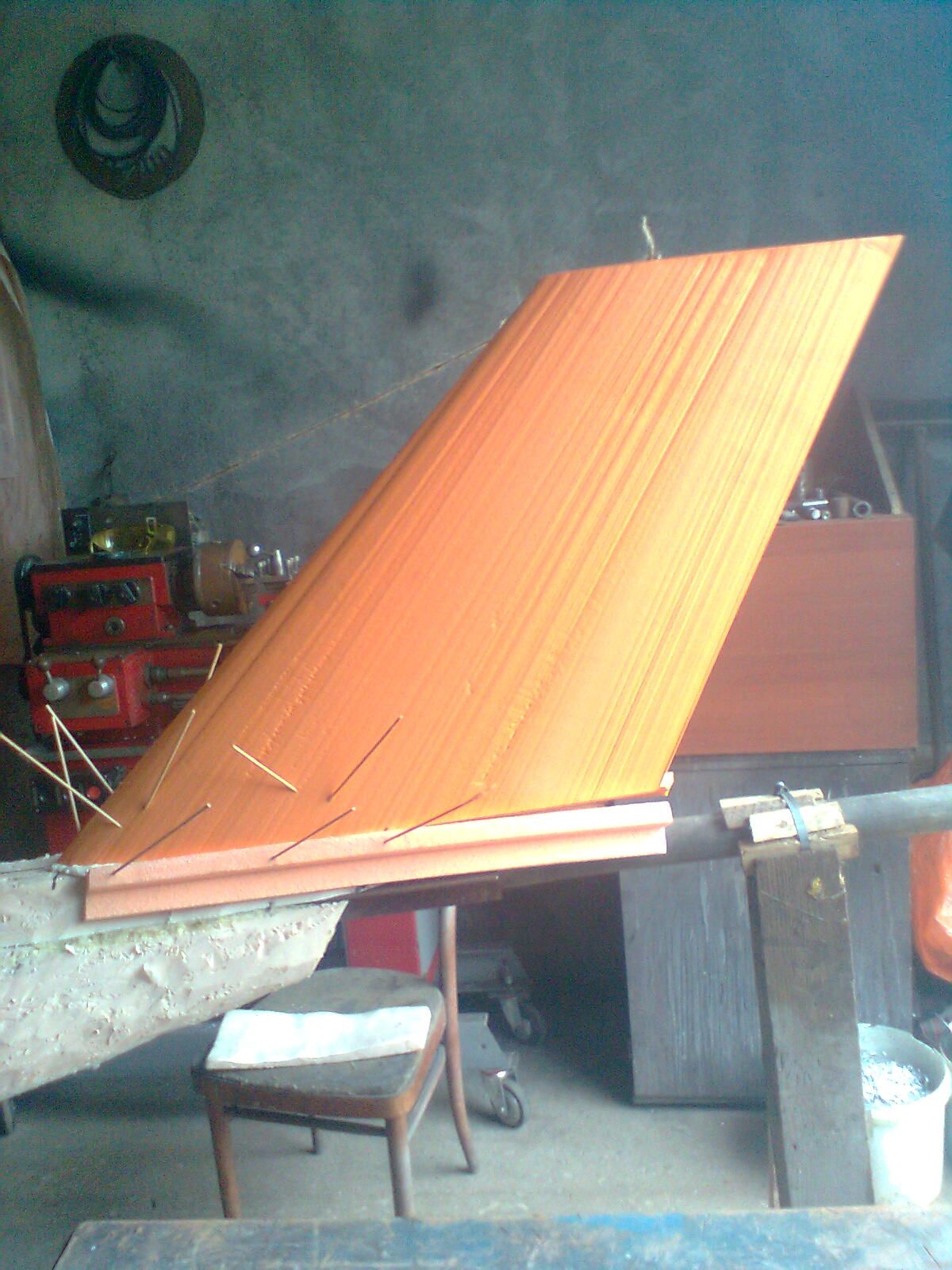

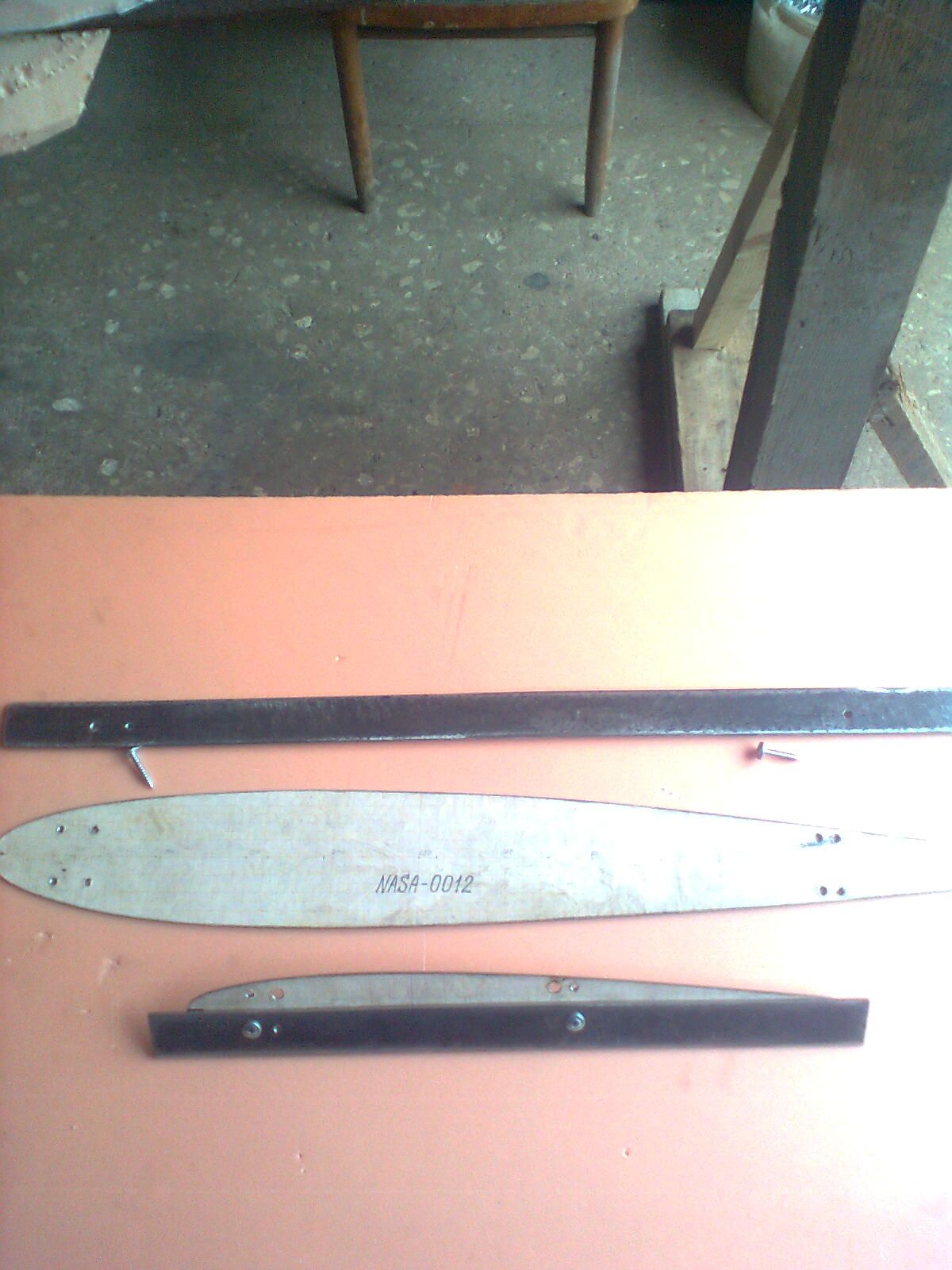

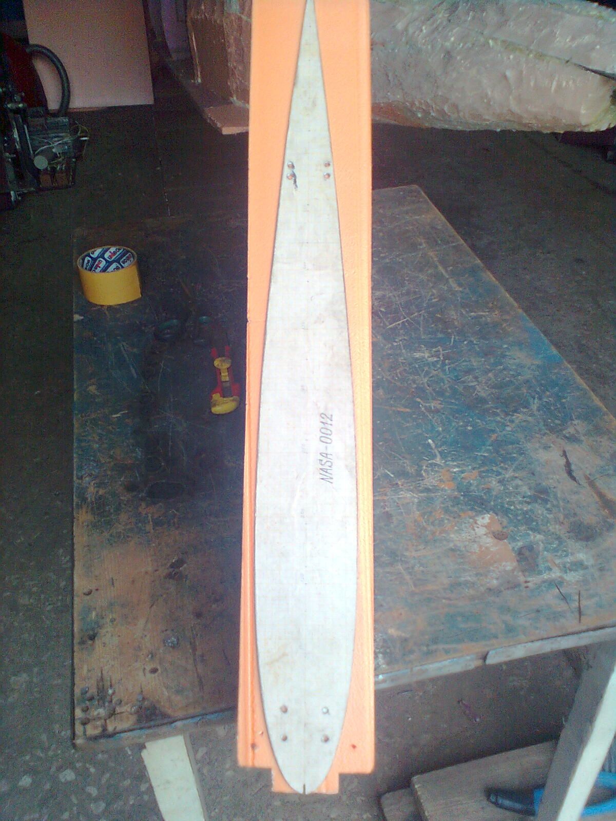

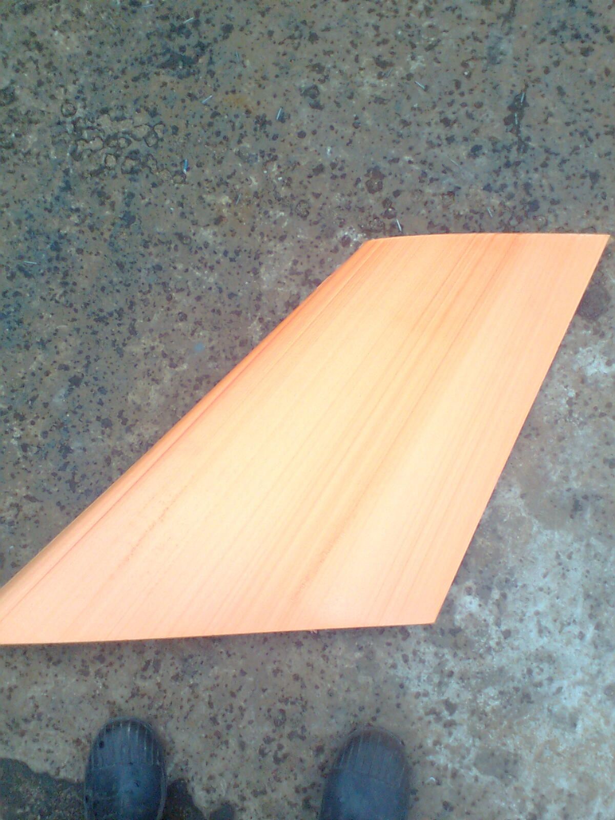

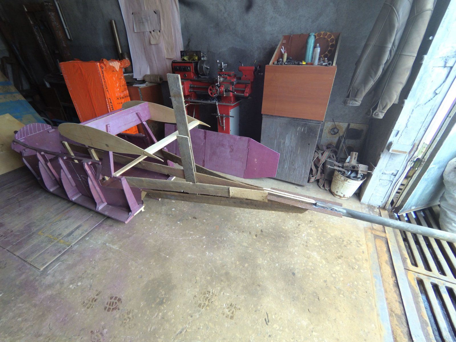

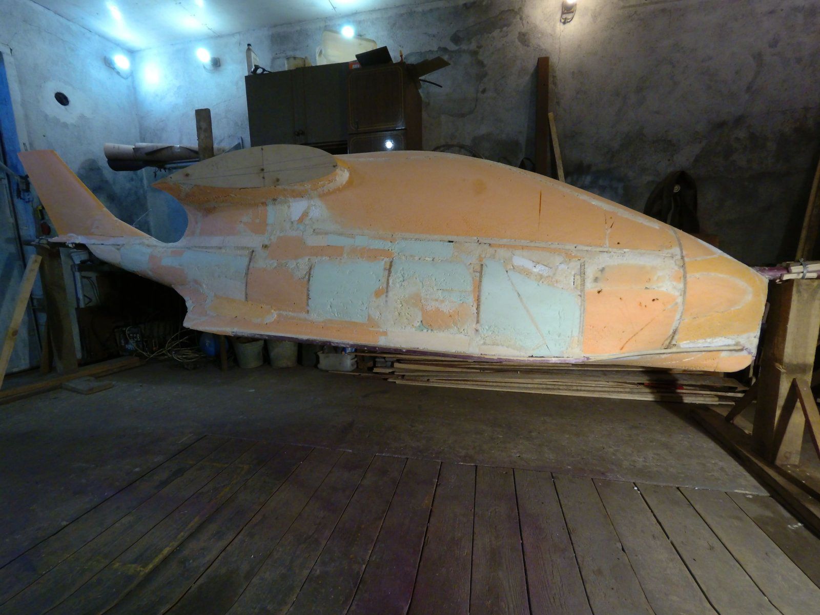

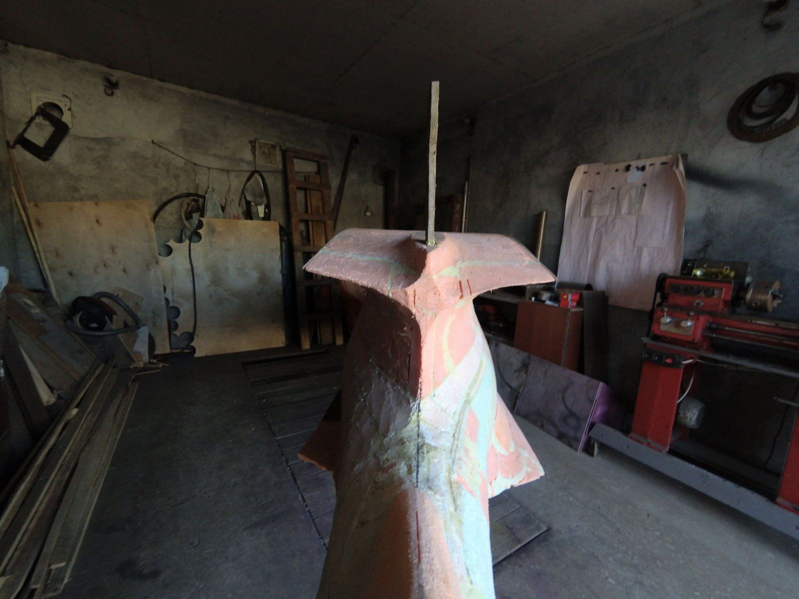

А у нас всё по плану. Для корректировки сечений по шпангоутам изготовил модель 1:1. К модели кабины приделал остов хвостовой части. Запенил,обрезал ножичком,шлифанул наждачкой. Не стал дожидатья окончания изготовления гриндера. Шлифанул на нём шаблоны для киля. Вырезал струной и закрепил на фюзеляже. Теперь осталось зашпаклевать,шлифануть,разметить и снять шаблоны по шпангоутам. Перенести на чертёж. Внести изменения и начинать делать летающий прототип.
Решил делать только правую часть для экономии времени.
