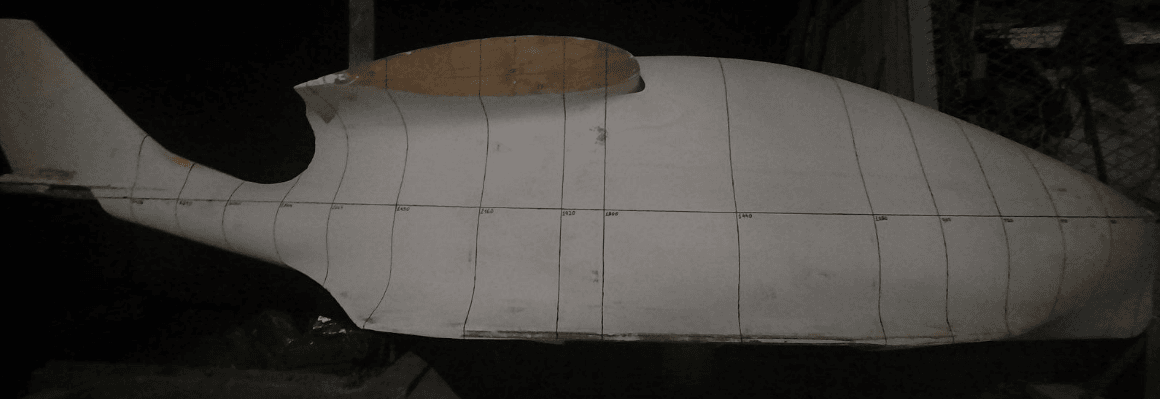

Это вы сейчас болван в реальный размер собираете?
Вот болван 1:1 С болвана я уже размеры снял. Теперь делаю стапельный стол и буду собирать летающий прототип.

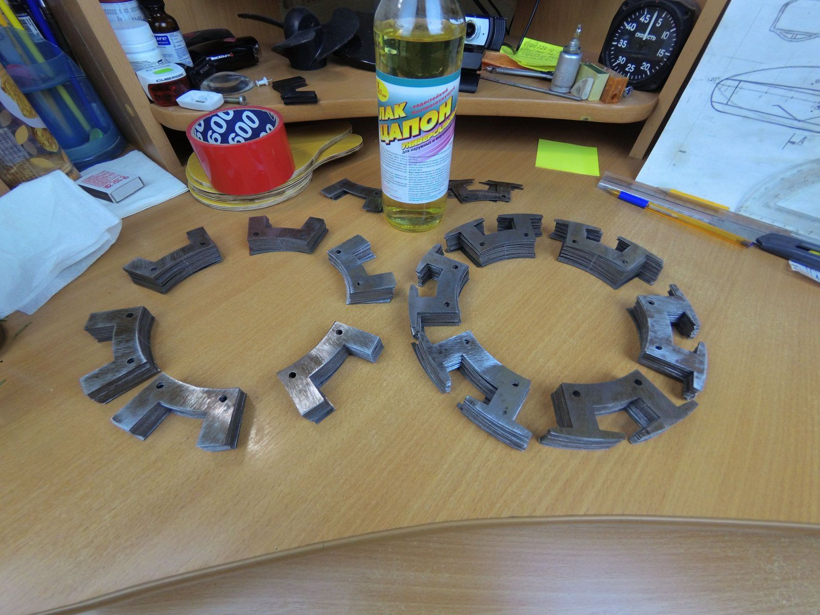

Пришли пластины сердечников соленоидов с лазерной резки. Два варианта -с башмаками и без. Зачистил заусенцы и ржавчину со старым лаком. Завтра буду покрывать новым. Для этого буду использовать цапон лак. Он жидкий,хорошо растекается тонким слоем. Затем изготовлю на ЗД принтере формыпод эти пластины. Смажу жидкой эпоксидкой и в форму под пресс. Нужно,что бы пластинки не пушились ,а были единым блоком.Хочу поблагодарить от души Александра и Михаила за помощь с лазерной резкой.
