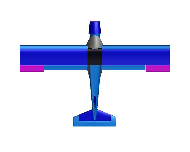

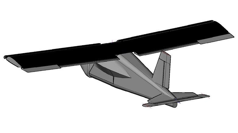

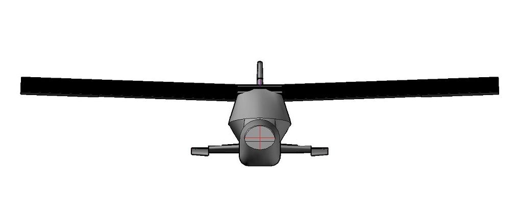

Ноги, крылья, хвосты... Тоже начал рисовать самолётик КВП, с Р-2 14%. Но тяжеловат получается для одноместного.
  • Мне нравится!
Reactions: KBA
Начал модельку рисовать. Остекление "веранда". Крыло подкосное, с количеством пока не определился, но вес самолётика сгоняю потихоньку.
Закрылок щелевой и зависающий увеличенный элерон, фиксированный предкрылок. Крыло - всё больше склоняюсь к однолонжеронному, нужно вес согнать ( пока около 150 кг пустой с 582 ротаксом). Компенсация на оперении - пока по шагу нервюр. Шасси планирую с большим ходом (на резинках) пирамидальное, прорабатываю как лучше для веса.
Компенсацию РВ считали? Или чисто визуально?
Полагаю, что компенсаторы на ГО, в данном случае вообще ни к чему. Да и не технологично это.
А вот, оперение, на мой взгляд, следует раза в полтора ( min 1,3 ) увеличить по площади. Киль и РН сместить максимально назад.
Не забывайте, что крыло с закрылком и зависающим элероном, по продувкам Су=2,78. Поэтому плечо ГО=3 хорды крыла (длина самолёта почти 6 метров, куда ещё), РВ щелевой - соответственно нагрузка на РУС и её компенсируют эти компенсаторы. А технологичность особо не страдает в "люминевом пепелаце". ВО - половина ГО и если сместить назад, то попадает в струю от ГО. А нам зачем такое на парашютировании?
Вот думаю, "испахабить" "дизигн" - сделать хвостовую балку из двух тощих бимсов (сверху и снизу), вес немного уменьшится. Но исчезает "багажник" почти во всю длину хвоста и обтекаемость пострадает, остекление увеличивать придётся - опять вес. А багажник все хотят объёмный, особенно охотники-рыболовы. 🙂
Опять же, за спиной можно второго посадить - запас прочности позволяет, эксплуатационную заложил 6-ку.
