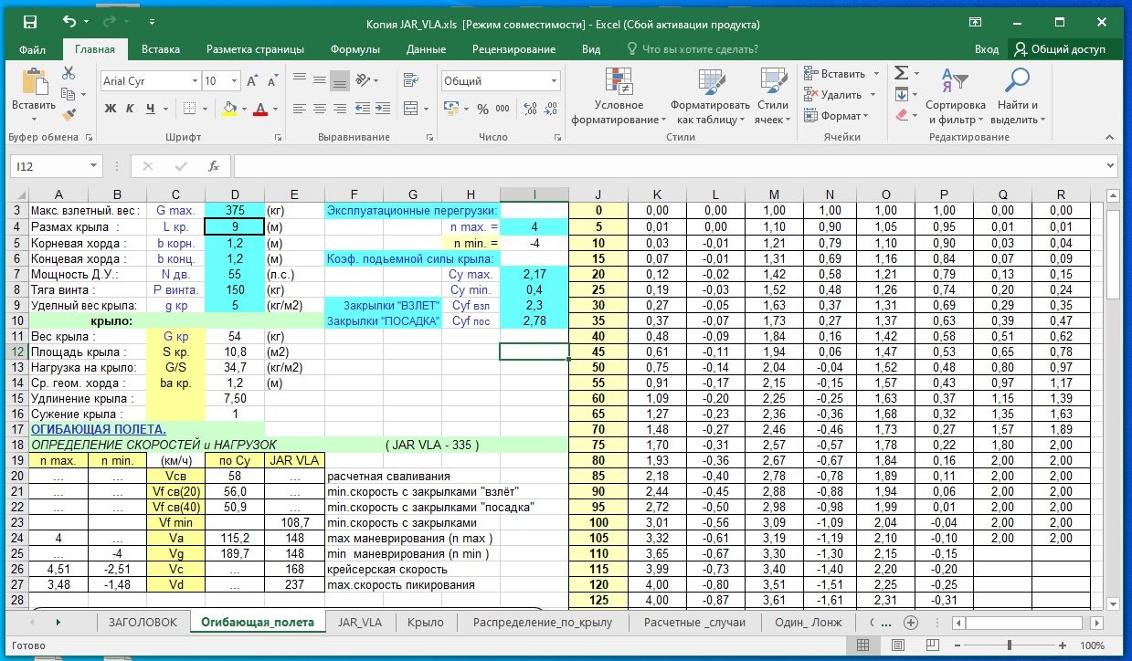

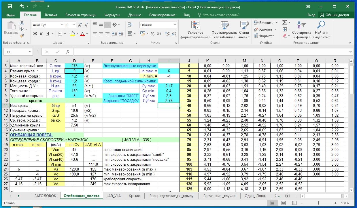

Да, нет. Почти 4-ка - стандартная перегрузка на порыв ветра. И 100 кг. плюсом, думаю не помешают. У нас ведь как: дайте мне таблеток от жадности и побольше... 🙂
Опять же, исходя из имеющегося в продаже сортамента, крыло получается из листа 0,5 мм. Что на 4-ку, что на 6-ку. А если ещё и уголок вставить 20х20х1,5 , то и 8-ка получается. Так, где "талию " будем делать?

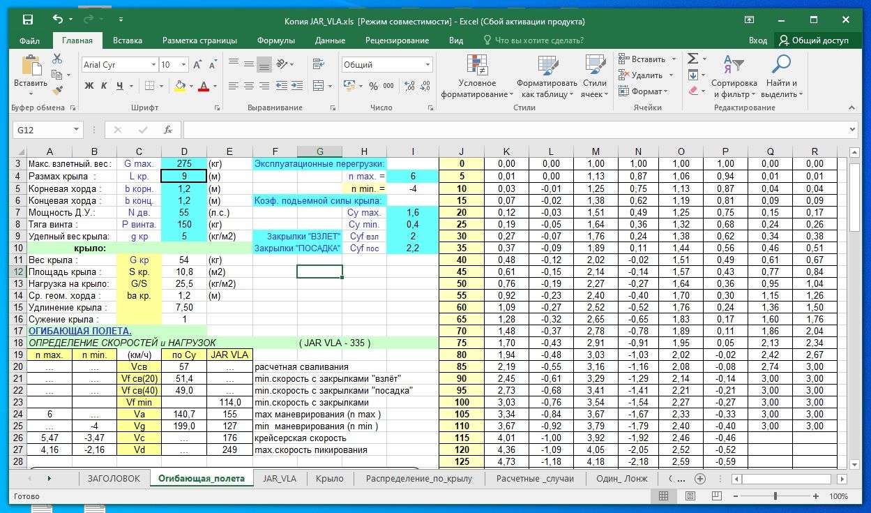

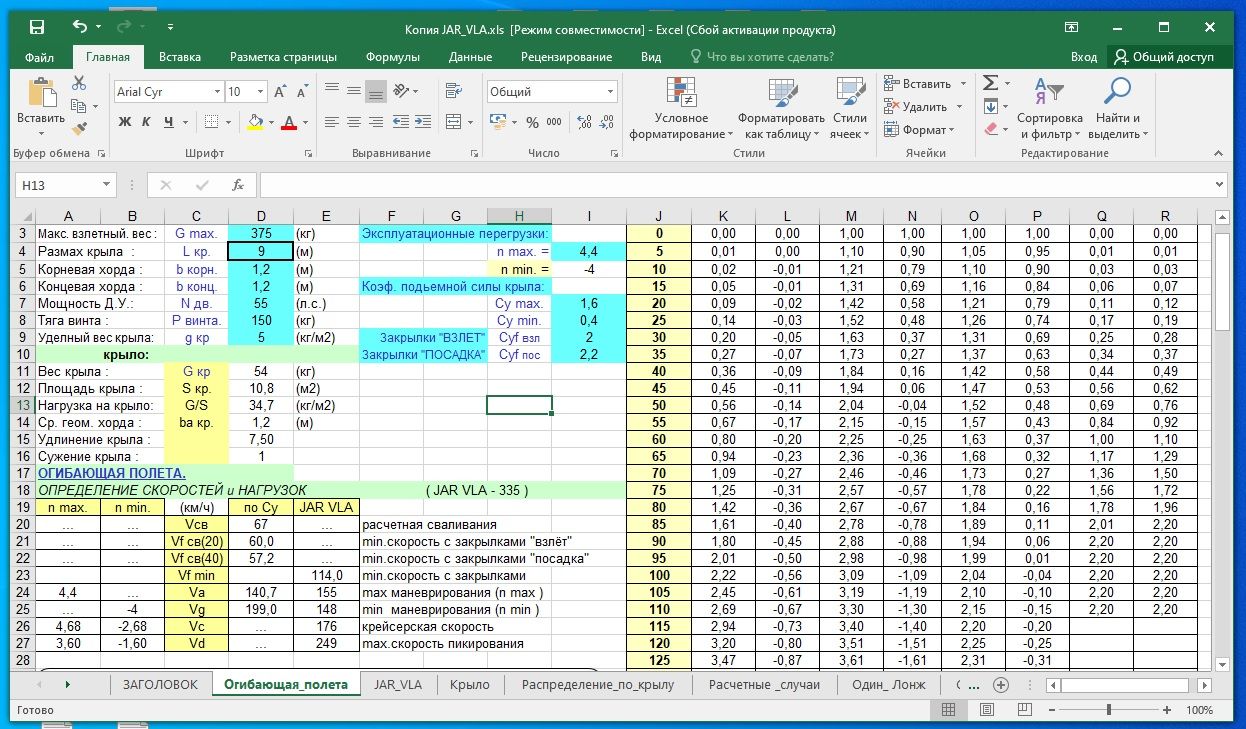

Перегрузка действует ведь не только на крыло... Если мы берем самолет рассчитанный на 4ку при 2х членах экипажа, это ведь не значит что с одним эксплуатационная перегрузка будет 8. Это первый момент. Второй- постройте огибающую полета (так называемую VG диаграмму) . и вы наверняка увидите, что с таким мотором и как следствие скоростью, перегрузку 6 ед. возможно будет достичь при выводе из отвесного пикирования (да и то не факт, Сх мин?) А в помощь вам файлик. Хотя я могу и ошибаться ведь заказчик, конструктор, технолог все-же вы.
Конечно, не 8-ка и даже не 6-ка, но точно 5-ка. Крыло считаю по максимальной перегрузке, оперение по скоростному потоку, фюзеляж "бронированный" с большим запасом прочности, остаётся только шасси добавит "лишнего" веса.
Картинки по вашему совету: скорости несколько оптимистические и Су макс. чистого профиля многоват, заменю.
Ну что ж, дорогу осилит идущий, я тоже признаюсь закладываю честных 5 единиц.
