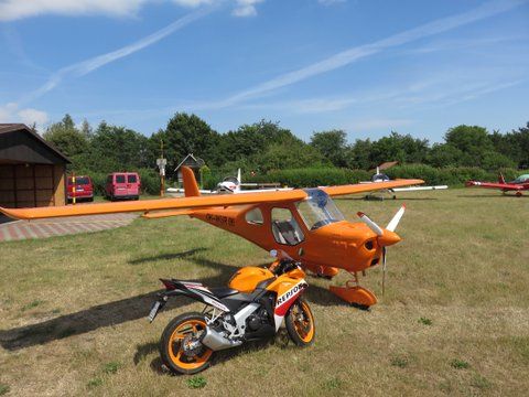

Строил ли кто STOL aircraft?
Потом щель закрылка большевата в выпущеномиположении, лучше скопировать закрылок с существующего самолёта.
Дальше, хвост, а точнее руль направления, на больших углах затеняться будет, лучше стабильник вверх поднять, на 1/3 хотя бы. И траву стабилтником косить за одно не будите
Су 2,7 посмотрите на каких углах атаки и посмотрите какой у вас взлетный угол, и посмотрите Су на взлетом угле и сильно удивитесь.
Теперь выкенте предкрылок, вместо него размах на пол метра с каждой стороны и при том же взлетом угле будет больше подъемной силы, при меньшем сопротивление.
Руль высоты с большой осевой компенсацией, и роговой, она там вообще не нужна на этих скоростях.
А наоборот загружатель бы сделать пружинный.
Фонарь такой я бы не стал делать, просто надуть двери немного и отлично будет.
Хвостовая балка отличная прям.

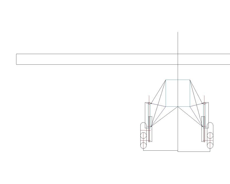

Ща, начнётся 🙂 выкладываю проект шасси: синие раскосы - неподвижная рама, чёрные - возможное расположение. Такую конструкцию выбрал, чтобы колёса не разъезжались при обжатии стоек. Рабочий ход стоек - 250 мм. Амортизация по типу По-2 с резиновым шнуром. Скользящие трубы одна в одной или параллельно на втулках или линейных станочных подшипниках, на прочность ещё не считал, поэтому не окончательный вариант.
Началось... На ветке "Проект ультралайта Zola", стр.62 В.П.Лапшин выдвинул интересную идею - использовать в качестве амортизатора шарики-"прыгуны" из полиуретана. Выкладываю:
07177 сказал(а):
Извините, а что это за прыгуны такие? Поподробнее можно?
На входе многих супермаркетов установлены автоматы, торгующие такими разноцветными шариками. Каждый шарик изготовлен из упругого полиуретана и имеет диаметр где-нибудь, миллиметров 30: при бросании на любую жесткую поверхность подскакивает практически на высоту бросания.
Напихав в трубу таких шариков и поджав их так, чтобы при макс. обжатии шарики, сплющиваясь занимали весь объем трубы, получите простейший, но довольно эффективный и надежный амортизатор. Максимальное усилие на нем, при обозначенном диаметре составит около 700 кГ - куда больше.
Характеристики амортизатора можно настроить величиной начального и конечного обжатия шариков, а рабочий ход - их количеством: поджимая шарики в свободном состоянии амортизатора, можно назначить усилие страгивания. Если внутренний диаметр трубы равен диаметру шарика, его полное обжатие получится около сантимера - поэтому, для хода 20 см, потребовалось бы 20 шариков. В случае, если по конструктивным соображениям, длины не хватает - можно взять трубу несколько большего диаметра, чтобы шарики располагались в ней зигзагом: тогда обжатие шарика можно увеличит за счет большего внутреннего объема на то же количество шариков.
Сплющиваясь, шарики будут распирать трубу и будут гасить колебания, выполняя функцию демпфера.
Как на Ваш просвещенный взгляд?
Насчет щелевого закрылка: а стОит ли? Не берусь судить, но многие авторитеты говорят, что просчитать щель и выполнить её - задача сложная. Может, обойтись простым?🤔
07177
Щелевой закрылок это очень непростое занятие. Я на своем первом самолете ставил такие взяв просто за основу размеры из книги Кондратьева в масштабе, да не тут то было. Щели в них должны иметь определенную размерность и форму, у меня так вышли просто воздушные тормоза и я ими не пользовался в полете. Простой закрылок или щиток намного проще и в изготовлении ,и в работе.
Шарики лучше чем ничто но поскольку они отпрыгивают как Вы сказали на ту же высоту с которой были сброшены – они не будут гасить энергию. Отскок будет как у шарика. Нужен гистерезис – а его нет. У меня резиновый шнур стоит – он лучше. Но сейчас я для нового самолета купил амортизаторы с нормальным гистерезисом, пружина плюс масло. Эти вообще не отскакивают, гасят все с одного раза.

Да, видел. Но ход 250 мм. рабочий, представьте сколько туда их надо.
