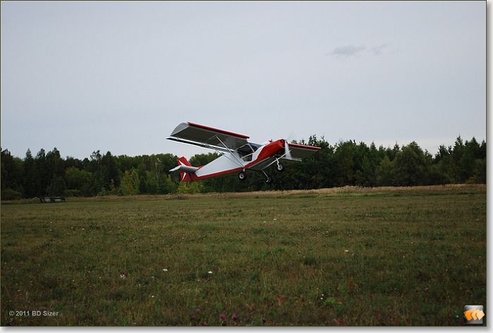

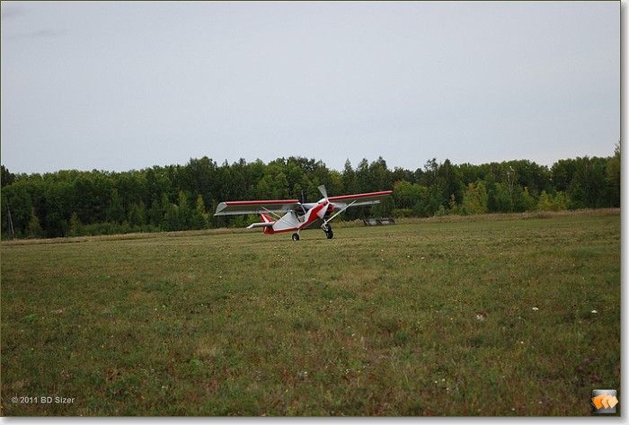

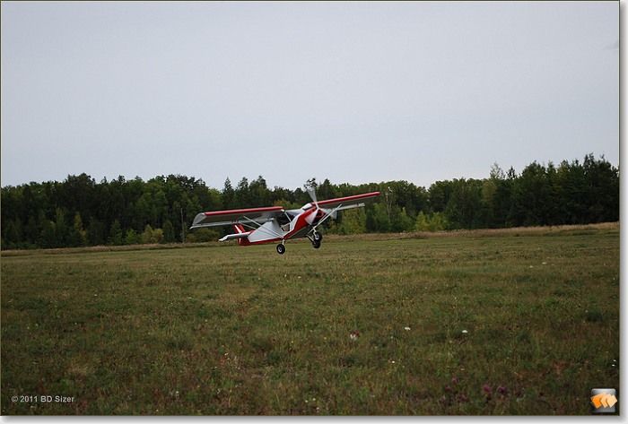

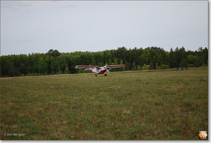

Еще несколько фотографий с облета нашего 701.
    64,8 КБ · Просмотры: 197
    58,2 КБ · Просмотры: 176
    46,9 КБ · Просмотры: 197

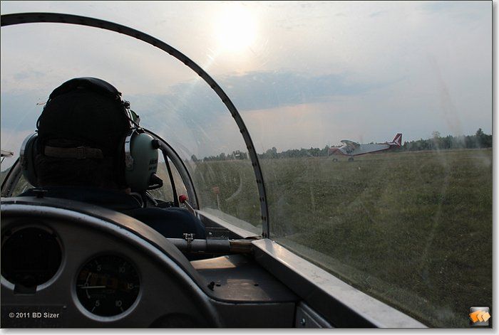

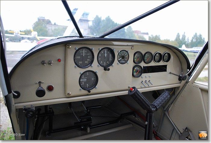

Приборная панель, рации пока нет - только отверстие под нее. Снимали видео взлета, скоро выложу.
    61 КБ · Просмотры: 194

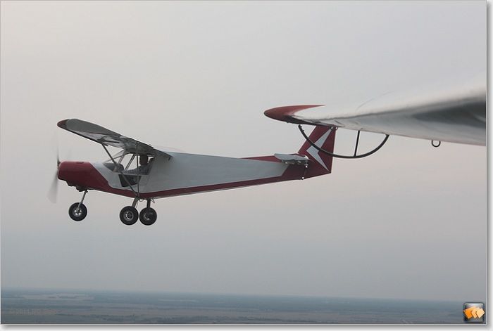

Вчера забрал фото нашего полета парой с мотопланером Бланик. Летали смотреть скит. Вот эти фото.
Перед взлетом.
    46,1 КБ · Просмотры: 222
Подходим для съемки.
    37,2 КБ · Просмотры: 193
Совсем рядом.
    22,2 КБ · Просмотры: 231
