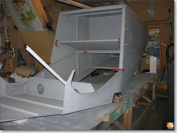

Строим очередной СН-701
А присоединенная к хвостовой балке смотрится уже значительно лучше.
    54,3 КБ · Просмотры: 190

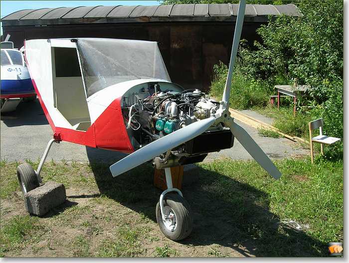

И вот свершилось. Как сказал Чебурашка в своей речи - мы строили, строили и наконец построили. Сегодня вывезли самолет на аэродром и успешно облетали. Конечно еще много работы по окончательной доводке, но самое главное самолет летает и летает нормально. Это наш первый самолет с авиационным двигателем, на нем стоит 912.
Пока только одно фото на аэродроме, будет больше.
    69,6 КБ · Просмотры: 191

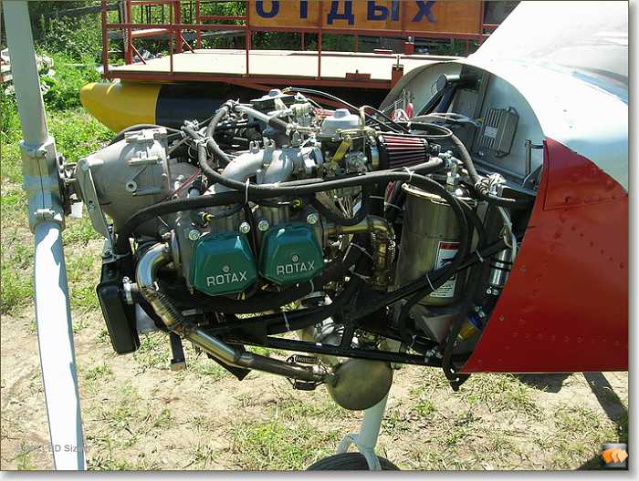

Пока новых фото с полетами нет, покажу некоторые последние. Это фото про двигатель.
    67,2 КБ · Просмотры: 188
