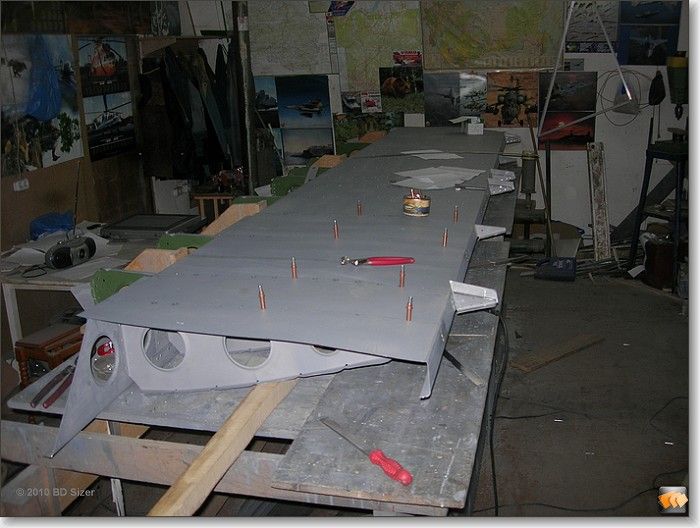

Подробный процесс строительства 701 замечательно представлен на ветке "Неспешная постройка ...". По этому сильно повторяться не буду. Как обещал только основные моменты.
Крыло 1:
    66,7 КБ · Просмотры: 198

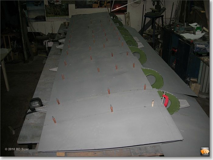

К сожалению полностью склепанное крыло не сфотографировал. Сделаю в следующий раз. А пока только крыло 3:
    46,6 КБ · Просмотры: 188
Мне кажется или действительно на фото (пост 186) обшивка превращается... превращается обшивка... в заднюю стенку!(задн. лонжерон) Тогда получается, что торец(кромка) обшивки хвостовика будет "против потока"? Или все-таки кажется?
Это действительно только кажется - обман зрения и только. На самом деле стенка отдельно, обшивка отдельно. И задняя кромка ставится (как и положено под обшивку.

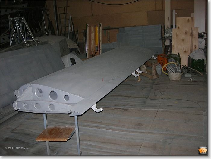

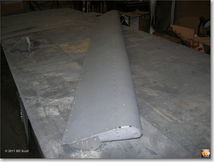

Как обещал готовое крыло. Почти, не зашита корневая часть, зашьем после установки бака.
    48,9 КБ · Просмотры: 189
Александр, Вы облегчающие отверстия в деталях креплениях флаперонов из каких соображений делали? Какой диаметр?
Я, сделал эти детали из 3-х мм. листа, вместо 2,5мм. Теперь думаю, о количестве и размере облегчающих отверстий.
Абсолютно без всяких расчетов и соображений. Просто понравилось там и все. Так деталь смотрится красивее. Дюраль там у меня тоже 3 мм.

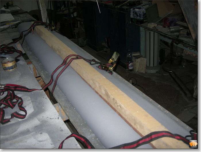

Своего хорошего гибочного станка у нас нет. Но так как с самолете много гнутых элементов станок нашли у друзей (промышленный, длина 3м). И благодаря ему многое получается просто. Вот  гнутая обшивка предкрылка:
    50,4 КБ · Просмотры: 221

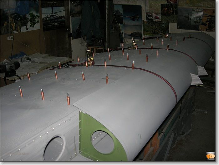

Так притягиваем верхнюю обшивку предкрылка:
    50,6 КБ · Просмотры: 228

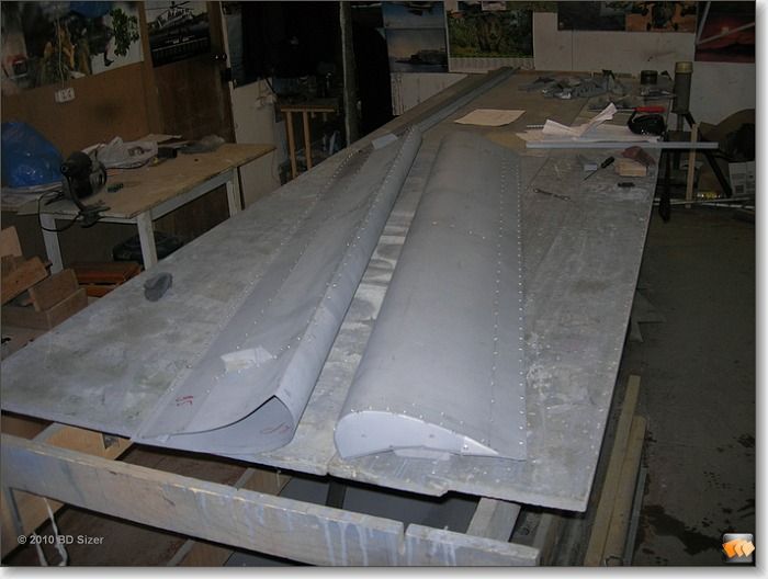

И готовые предкрылки:
    50,9 КБ · Просмотры: 185

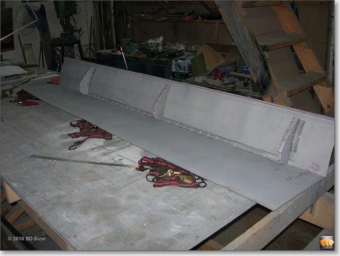

Готовый флапперон:
    42 КБ · Просмотры: 187
Не правильный вопрос. Это снова обман зрения. Это именно половинка составного флапперона, которая будет соединена со второй такой же. На фото спереди как раз виден узел стыковки, такая пластинка с отверстием.

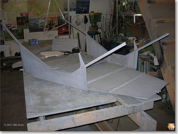

Добрались и до кабины. Склепанная она очень смахивает на сани.
    79,2 КБ · Просмотры: 185
