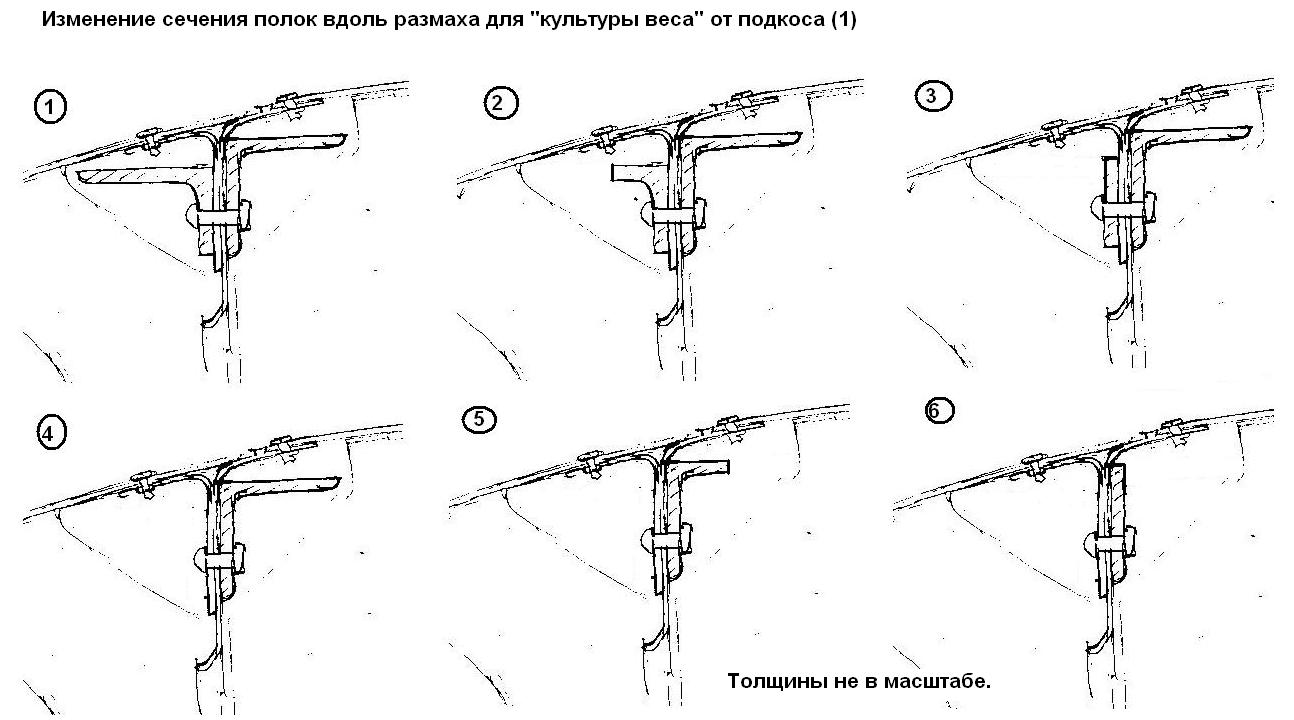

С точки зрения самодельщика, найти уголок 40х20х4 на крыло, фрезеровать его по длине, возни больше, чем взять лист 4мм, и лобзиком отпилить полосы, заделать то же крыло без поисков дефицитных уголков, получив тот же самый результат. Повторяю, для меня это прекрасная альтернатива. Нет у нас завода, куда приехав, к примеру Самарский,или Калитва, можно выбрать все что только есть в сартаменьте, а если нет, то заказать.
Повторяюсь, это очень разумная и жизнеспособная конструкция лонжерона, позволяющая хорошо испльзовать вес металла. Число полос в пакете можно варьировать по размаху, увеличивая сечение в области максимума изгибающего момента. Если делать подкосное крыло, то при классическом расположении подкоса вблизи 2/3 полуразмаха. что дает минимальную суммарную массу лонжеронов и подкосов оптимальное сечение практически постоянно в пределах примерно 3/4 полуразмаха, считая от корня.
  Полоса тупо одна...нефрезерованая... строительная высота хреновая... молитесь дальше на этого колхозника... я с тупым восхвалением инжинерного дибилизма далее спорить не хочу... увольте и досвидания... честь имею...
Как тебе нравится лонжерон типа "ДОСКА" в части культуры веса.....
Пусть доска и тяжелее, что не критично.
А  можно сделать из правильных, но доступных материалов.Что важно для самодельщика.
Чем делать легкое, с культурой веса, но из тех материалов, которые невозможно достать.

Удалять лишний металл фрезерованием не есть хорошо. Сокращением числа полос в наборе предпочтительнее. В подкосном крыле на значительной части размаха оптимально сохранять постоянное сечение полок лонжеронов, возможно с дополнительным локальным усилением участка , где находится узел крепления подкоса.
Это связанос тем. что внутренний отск лонжерона от подкоса до корня крыла не только нагружен изгибом и секущими силами, но и сжат реакцией подкоса. Внешний, консольный отсек нагружен по той эпюре. что и у свободнонесущего крыла, поэтому на нем целесообразно постепенно уменьшать сечение полок. Одним из возможных вариантов такого уменьшения может быть то, что показано в предыдущем посте 455.  Однако, такое уменьшение не всегда возможно в точном соотвествии с эпюрой, или же нецелесобразным технологически. Приходится считаться с некоторым дополнительным весом.Если крыло имеет одиночный подкос, то существенное снижение весовых издержек дает переход от прямого крыла к трапеции на консольных частях или по всему размаху.

Эта доска оказывается в конкретном рассматриваемом примере ЛЕГЧЕ ВСЕХ известных лонжеронов. Она еще и потрясающе долговечна.  Докажите Вашу квалификацию, аргументированно докажите или опровергните этот результат. После этого поговорим за лапшу.
Я имел ввиду фрезеровать уголки лонжерона , по длине.  Если лонжерон сделан из уголков ,а не набран из пластин. В районе подкоса оставить толще, начало и к концу тоньше. Исходя из культуры веса.

Все же попробуйте сперва грамотно ответить на мой вопрос относительно доски. Если сможете с ним грамотно разобраться, на культуру веса будет другой взгляд.

От потери устойчивости вдоль хорды пакет полос здесь частично поддерживается обшивкой, да и толщина его не так уж мала.
На Мустанге - да;но при сжимающей нагрузке по полке порядка 5...7 тонн для ресурса потребуется лишь 300 мм^2 дюраля - а это для обеспечения двухрядного заклепочного шва составит 40х7.5 мм - при этом критика окажется гораздо ниже 20 кГ/мм^2 и сечение придется увеличить
