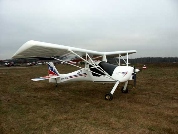

А я и обсуждаю самолет с точки зрения самодельщика. И когда вижу, как Денис и Вы уводите парней в сторону  V  образного подкоса, пытаюсь объяснить, что крыло цельно металлическое имеет больше преимуществ, чем недостатков. И объясняю, что лонжерон крыла можно сделать без уголков, а с полос или фрезерованным, как на РВ и Мустанге. Что уже делают в Америке.
Почему Вы сделали крыло на Китенке из трубы 100-120 мм,а не из уголков? Просто эти трубы у Вас валялись в углу, и вы их применили. Тем более что они воспринимают кручение. Можно было обойтись одним подкосом. Труба большого диаметра бы была лонжероном. А не городить огород из подкосов и  контр подкосов,
И явился шедевр, с качеством, наверное 4 макс 5.- Китенок, который должен был стать продаваемым. Но, увы и ах. Деньги инвесторов были зарыты в землю.

Денис, а на ПО-2 вообще лонжероны из  досок. Получился шедевр и лучший,  как по мне, самолет времен и народов. Если бы ты внимательно читал все посты, ты бы Денис понял, что я защищаю простоту, а не усложнения. Просто профессиональные конструктора не могут мыслить простыми категориями, как Американский самодельщик, который построил ПИТС,и случайно  получился отличный пилотажник.
Неверно с первого до последнего слова.  Крыло с передним лонжероном-трубой 90х1.5 и плосковыпуклым профилем делалось для того,чтобы обойтись без стапеля одним столом.Трубу специально заказывали в Ступино:этот типоразмер оказался вовсе неходовым.Кручение крыла эта труба (задний лонжерон имеет П-образное сечение,в выемке которого находится труба-лонжерон элерона и закрылка) не воспринимает совершенно - эта функция целиком выполняется V-образным подкосом.
Насчет качества 4...5 также попали пальцем в небо - самолет удивительно летучий и при выключении мотора вариометр показывает 2.1...2.3м/с на скорости около 90...95 км/ч - можете посчитать качество на этом режиме с учетом сопротивления стоящего винта?Максимальная же скорость с Ротаксом превышает 200 км/ч даже без "лаптей" на колесах,несмотря на частокол подкосов,контрподкосов крыла и ромб расчалок на оперении.С двухсотлитровым химбаком,заполненным до 160 л разбег составляет не более 120 м - разве есть повод автору стыдиться таких параметров?Американец,которого как-то прокатили на МАИ-223 был несказанно удивлен тем фактом,что обзор из кабины самолета с хвостовой опорой оказался несравнимо лучше,чем у Цессны с носовым колесом.
Сейчас достраивается пятый борт и вовсе не в конструкции или ЛТХ самолета дело,что ситуация не позволила производить в разы и на порядки больше - каждый из них нашел бы (и найдет) своего хозяина.
