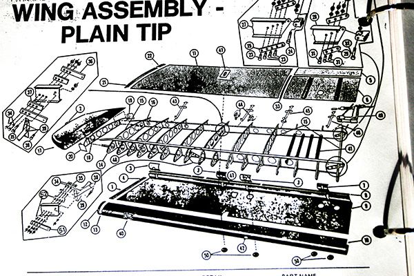

Вот крыло Maule
http://www.supercub.org/photopost/data/855/maulewing.jpg
Нетрудно видеть, откуда позаимствована конструкция Bearhawk, но у Maule V - образный подкос.
    85,5 КБ · Просмотры: 267

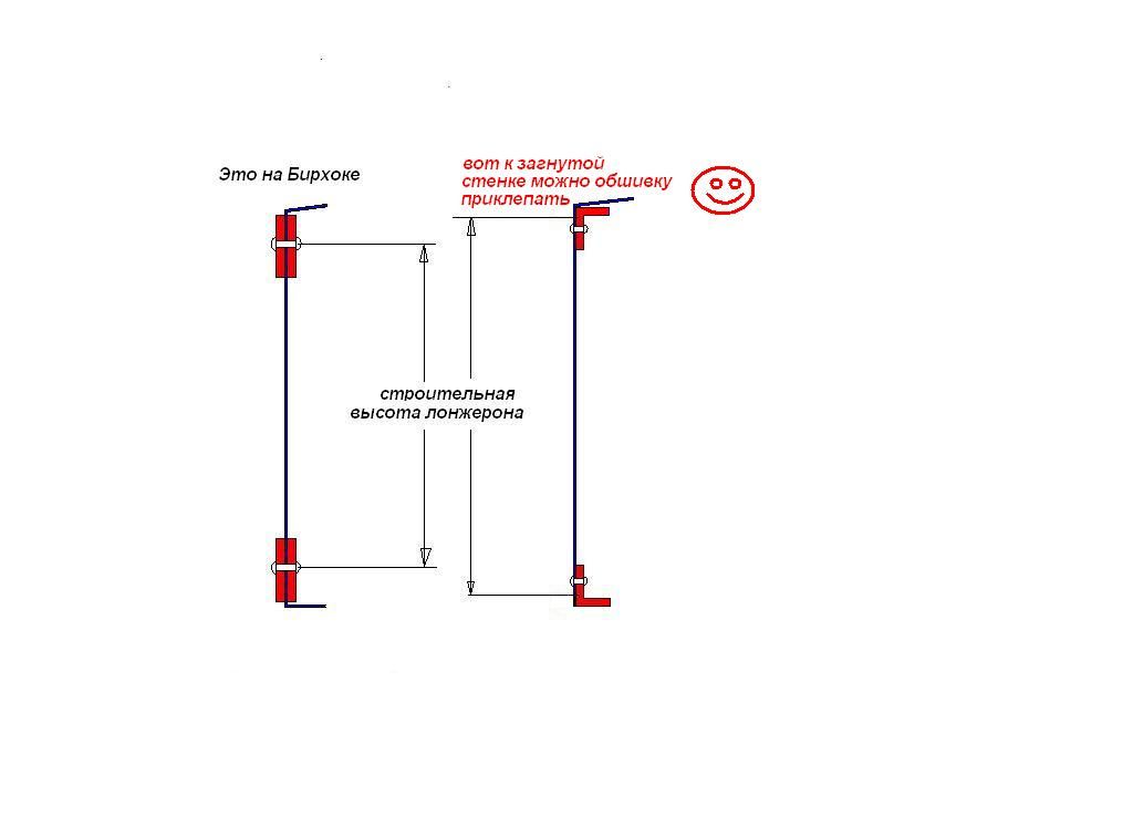

Или так например...
    23,1 КБ · Просмотры: 232

  Денис... а у Мауля лонжерон-то походу нормальный... из тавра клёпаный? 😉
Это не принципиально, да и на рисунке не очень видно. Принципиальна конструктивно-силовая схема, в которой обшивка не принимается в учет восприятия крутящего момента. V - образный также разгружает оба стыковых узла крыла от Y- овой составляющей силы реакции, что принимается во внимание при расчете фюзеляжной фермы.

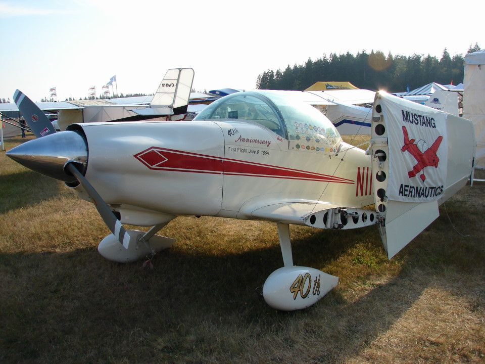

Еще на RV такие полки (из бруска, только фрезерован ступеньками) и на нелюбимом Денисом СН-601XL.
А Mustang 2, достаточно серьезный самолет, на нем и пилотаж крутить можно.
Вот один из фотографированных мной пару лет назад, наслете. Летают они уже больше сорока лет.
больше 40 лет
    115,8 КБ · Просмотры: 220

  Я не видел... ты покажи...прописные истины хороши...но... отверстия под заклёпки по оси плоскости максимального рабочего сечения....это концентраторы напряжений по определению... :IMHO
  ...и значит его надо заказывать родной.... 😉  А нам оно надо?... 😉  И вообще... если американский колхозник придумал неправильный лонжерон... его надо обязательно тупо копировать только потому что он амерский? ;D.... тут невольно вспоминаеш Задорнова. 🙂
начале 50-х годов прошлого столетия, а может еще раньше влонжеронах пассажирских самолетов стили применять многослойные пакеты алюминиевых полос или пластин как решение, обеспечивающее живучесть при развитии усталостных трещин
А заклепка, распирающая металл в этом отверстии есть, если так выразиться, успокоитель напряжения. И еще если начнет расти трещина, то она остановится, дойдя до первой на своем пути заклепки. Обратная сторона медали - трудоемкость конструкции.
А отверстия в полке уголка, для крепления обшивки, по твоему концентраторами не являются? Причем напряжения в полке уголка то выше будут. А еще есть отверстия для клепки со стенкой.
Никто не говорит что лонжерон Бирхока идеал, у него есть свои недостатки и преимущества - это вполне применимый вариант.
   Слушай... я сказочник....но ты загнууул....конкретно... 😀
Рафис... нельзя с тобой не согласиться... на безрыбье у щука раком встанет.... но... в России нет такого проката....и если народ начнёт рубить из листового или профилей ЭТО типа полки..... сам понимаеш... никаких гарантий насчёт Д16Т при этом никто не даст... ты понимаешь о чём я?
