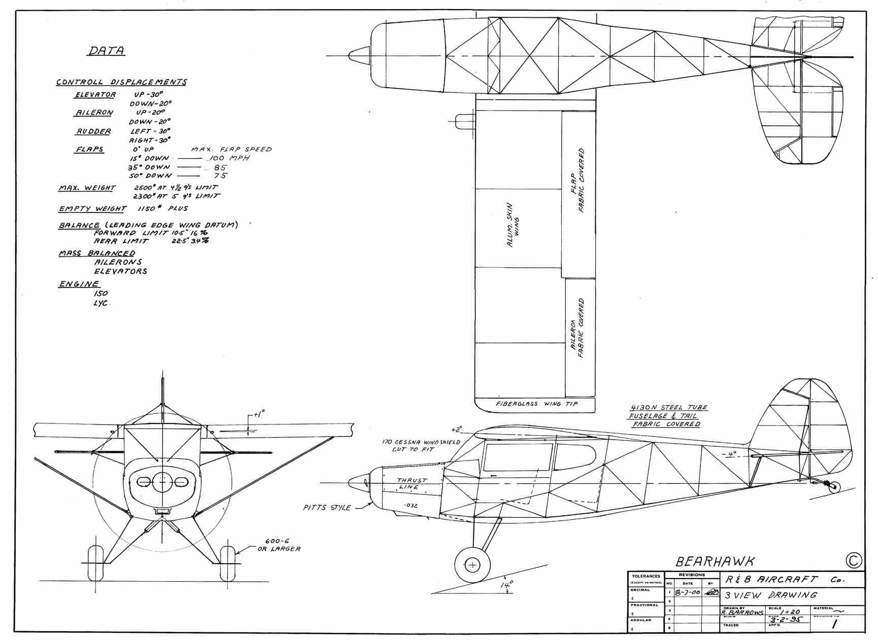

Строим самолет по мотивам Bearhawk
и если народ начнёт рубить из листового или профилей ЭТО типа полки..... сам понимаеш... никаких гарантий насчёт Д16Т при этом никто не даст... ты понимаешь о чём я?
Это где-ж такую гильотину найти, что бы лист вдоль порубить, да и профиль на полосы распускать - тоже мазохизм.
Хотя, если от куска Д-16Т отрезать немного, он не превратится в Д-16М, 6061 или силумин.
Похожий лонжерон: http://www.mustangaero.com/Mustang II/C-S-Options.html
Нет спора о возможности полок л-на в виде вертикальных полос;очевидно,такая конструкция может оказаться наиболее доступной.Недостатков она,безусловно,не лишена - это,кроме упомянутой меньшей стр.высоты л-на в той же высоте профиля (с соответствующим увеличением веса),малый момент инерции полки относительно вертикальной оси,из-за чего приобретает значение потеря общей устойчивости полки вдоль хорды (особенно это актуально в малонагруженных полках,где толщина пакета существенно меньше ширины полосы).Полка в виде уголка с подклепанной в критических участках полосой окажется более эффективным решением в рассматриваемых типоразмерах ЛА.
Такие лонжероны делают, что бы уйти от уголка. Как принято у нас. Гнут полки из двух милимитрового листа, для крепления обшивки. Приклепанные толстые полосы воспринимают нагрузку.
Очень грамотно. Таким образом, можно обойтись без дефицитного уголка.
А строительная высота зависит от профиля. Например Р-2 и Р-3.
Я не говорю, что наши инженеры хуже или лучше. Это два независимых подхода в авиации, разные школы с правильным конечным результатом. И Денис  с V образным подходом, демонстрирует именно нашу школу конструкторов. В конечном итоге у Америкосов родились Пайперы , Маулы, Бирхавки, РВ-7,
а у нас Бекасы, Нарпы, Авиатики, Воронята и Китята. 😉

   Как тебе нравится лонжерон типа "ДОСКА" в части культуры веса..... ;D
Применительно к  рассматриваемомоу крылу - идеал. Вес 1 кв. м. полученной конструкции достигает абсолютного минимума для легконагруженных крыльев. Из более молодых конструкций такого уровня достигает летнтичное крыло с трубчатыми лонжеронами (Avid, Kitfox, Rans, Skyranger). Все остальные крылья при удельной нагрузке менее 40кг/м2 получаются тяжелее.
