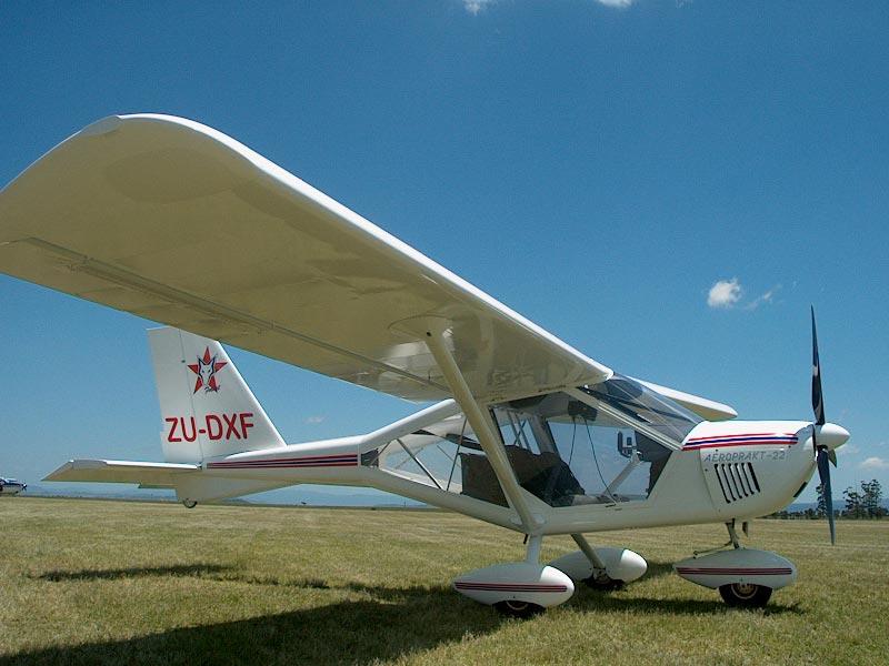

АЭРОПРАКТ-22 (A-22) у него одинарный подкос. Ему также необходим  V-образный подкос ?

Вопрос был Денису, но если позволите.... НЕТ, А-22 не нужен...У него достаточно жесткий носок крыла, где то 30% хорды. У Берхаука примерно вдвое меньше... И соответственно плечо скручивающего момента ЗНАЧИТЕЛЬНО больше...
К сожалению не имею возможности нарисовать как действует сила, хотя сам прекрасно представляю...( В летном училище преподаватели не даром ели свой хлеб) 😉

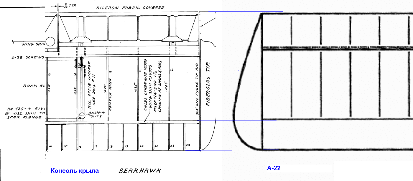

Сравнил графически крылья . Сотношения элементов вроде у них одинаковые.

Я опять повторяю. Цельнометаллическая конструкция крыла со связанными, с равным шагом Н-образными распорками, даже без диагональных расчалок, вполне сопротивляется кручение даже с одним лонжероном. Это же крыло с матерчатой обшивкой требует вэобразный подкос.
Вот конструктор и решил, пусть тяжелее, но меньше палок в потоке.
  Смею заверить, что иначе никто не позволил бы летать самолету с одним подкосом.
Наверняка крыло грузили на стат.  испытаниях. Или Вы уверенны, что Американцы тупые по Задорнову?   :IMHO

Два Ваших изображения несомненно похожи, но простите как кирпич и спичечный коробок...( без обид, ладно?)
Совершенно разные весовые категории машин, примерно в 3 раза (полагаю, что с эффектом масштабности Вы знакомы).
Достаточно даже не схемы, а на фотографиях оценить в какой точке хорды крепится подкос... Да и толщина профиля...

Причем масштабность??
По фотографии размеры оценивать - ошибиться в 2 раза элементарно. Некоторые вообще сравнивают крыло со стабилизатором - это о масштабности.

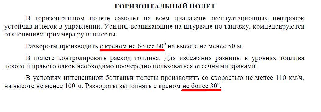

Хорошо, поясню свою мысль практически... Летал я и на А-22...Вывод- чудесная машинка! На Ра-22 смело закладывал крен порядка 70 градусов и виражил до темноты в глазах... На С-172 и даже на С-150 аеробат- увольте, к адреналину аллергичен, да и жизнь одна...
В общем, из кабины все выглядит несколько иначе...
Вопрос в том, какая цель- надежная рабочая лошадка или хрупкая игрушка ...
У вас же одна жизнь , а вы 70 градусов.
Из руководства А-22
    66,7 КБ · Просмотры: 190
На ультралайтах- не хулиганю... По выше указанным причинам!
А на Ра-22- то бишь Пайпере можно и покруче, причем без риска, машина позволяет!
В вашем сообщении переход в тексте от А-22 к Па-22  почти неуловим. Летал на ..22...закладывал ... на 22..
Но и Пайпер не пилотажник.
