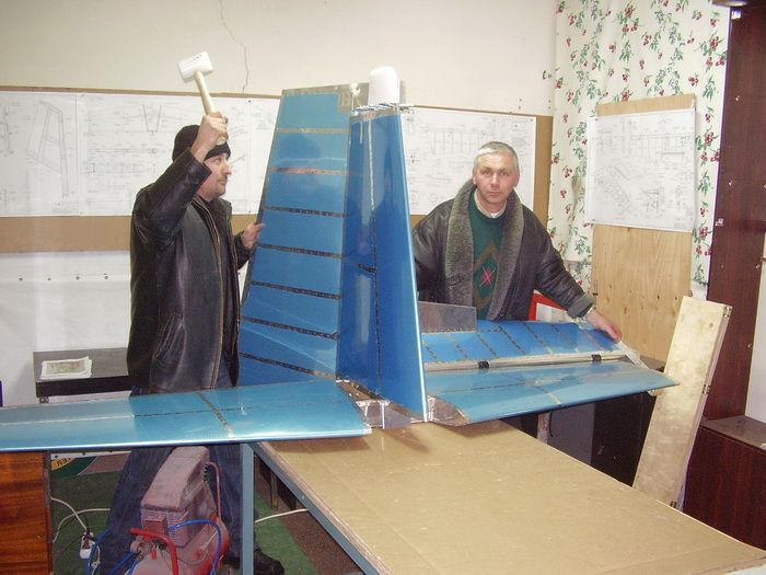

Парни пошел флуд. Зачем повторяться. Давайте поговорим о хвостовом оперении.
Если на Пайпер поставить не контурное, а профилированное, это уже не будет Пайпер?
Наш первый прототип АИ-10 назывался Эней. Хвост был контурный и летал он максимум 145км/ч с 80л.с.   С Ротаксом.  Аи-10, с профилированным, залетал 170-180км/ч. Явно стало лучше.  Хвост можно сделать пластиковым, а можно дюралевым. Чертежи есть от RV-7.
Бирхавк стал бы не Бирхавком, но летал бы лучше. :craZy
Внедряем все самое передовое. 😉
    62,2 КБ · Просмотры: 337

Буржуи любят контурное оперение из трубок. Оно конечно технологично, но по аєродинамике фигня. Если сделать профилированое, то это шаг вперед.
Вот обэтом стоит подумать. :🙂
Это шаг назад. Плоская пластинка практически идеальный профиль для оперения. Но при этом его расчаливают или подкрепляют подкосами. Профилирование оперения преследует единственную цель - всунуть в него лонжерон такой строительной высоты, чтобы оно стало свободнонесущим, тогда, когда это действительно нужно.
Эти палочки не мешают, а помогают, если сделаны правильно.  [/quote]
А как их можно сделать неправильно? На глаз? Есть чертежи.Расчеты. 🙂
Ну ясно, делать свободно несущим.
Предлагаю сделать шаг назад, как говорит Денис, но летать быстрее и экономичнее. 😉

Денис давай о хвостовом оперении,твое мнение?
Плоская пластинка - контур из трубок обтянутый тканью, ромб расчалок. Самолет Wittman Taiwind имеет такое же оперение и обгоняет Longeze на одинаковых лошадках.
По твоему профилированое, двуяковыпуклое оперение проигрывает контурному, с расчалками.  Не смеши людей. ;D
Денис это не я писал ,а ты. Будь внимательнее. :STUPID
Это так. Все известные подкосы дают разброс сопротивлений менее чем в 2 раза, если расчитаны на одинаковые нагрузки. Это сопротивление есть 2-3% полного сопротивления самолета, если конечно подкосы не делать круглыми.
Я тебе скажу по простому. Если продуть в трубе контурное и профилированое,да еще пусть и с профилироваными расчалками то с повышением скорости , контурное проигрывает. Аэродинамика,брат!
