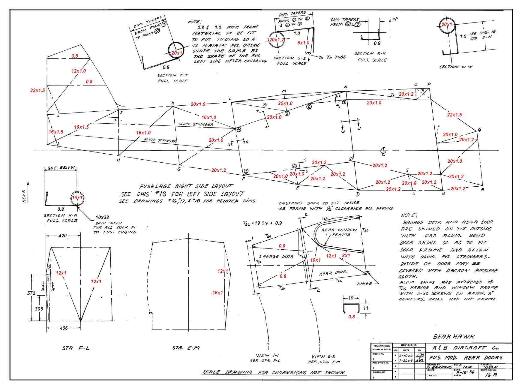

Мужики... а никто не обратил внимание на дикое обилие "косячных" решений по части конструкции данного пепелаца?... как вам лонжероны???? проём в фюзе практически на уровне "а похер полетит не трактор..."... :🙂.... да там в принципе много приколов... у парня проэктанта какое образование-то??? А Денис.... ты в курсе? 😉
Эти проколы, что могут за собой тянуть? Их исправлять нужно?
Или не трактор.... 🙂
Или не трактор....
  Юра... ты глянь там сечения трубок... посмотри проёмы... при отсутствии диагоналей... или мне пересчитаную картинку сюда сбросить?  :🙂
Типа так:
    133,3 КБ · Просмотры: 382
Мужики... а никто не обратил внимание на дикое обилие "косячных" решений по части конструкции данного пепелаца?... как вам лонжероны???? проём в фюзе практически на уровне "а пох#р полетит не трактор..."... :🙂.... да там в принципе много приколов... у парня проэктанта какое образование-то??? А Денис.... ты в курсе? 😉
В курсе. Чем дальше тем больше я укрепляюсь во мнении, что это изделие есть не более как вариация юных техников на тему Maule. Наверное, стоит написать автору письмо с вопросами, попросить обосновать технические решения, дать результаты расчетов и испытаний. Если он сможет дать ясные и аргументированные ответы, и продемонстрирует образование, то может быть стоит заплатить ему за чертежы, чтобы строить. И то, подумав 10 раз.
Проём... без диагоналей...

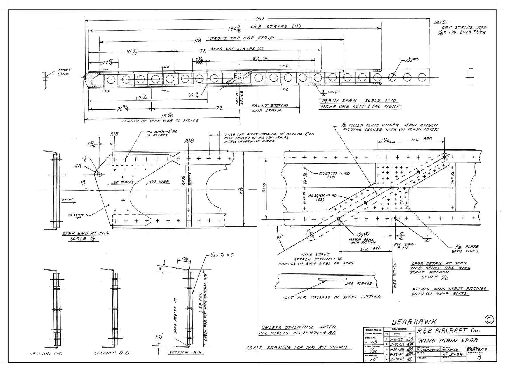

Палыч... там лонжероны ещо фермерского типа.... я в экстазе... за что этот колхозник 300 баксов просит...  ща сброшу...
