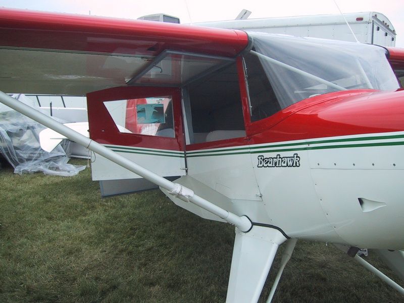

Парни, делайте первый Bearhawk  по чертежам, ближе к оригиналу.
С следующий можно импровизировать. Два самолета можно будет сравнить.
Если соберусь строить я Bearhawk, то однозначно крылья метал, оперение двояковыпуклый, семетричный профиль. Идеал Дениса Скайренжер, он туда и пляшет. 😀
    74 КБ · Просмотры: 295
