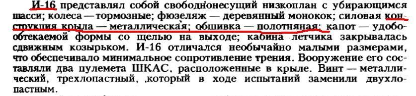

Денис  писал:
"С этой точки зрения 75-80кг/м2 это тот диапазон нагрузок на крыло, когда металлическая обшивка только начинает иметь смысл, а 90кг/м2 - это когда уже не применяют тканевую обшивку, а цельнометаллическое крыло достигает полного расцвета своей красоты."
Из истории авиации .
Самолет И-16 с нагрузкой на крыло более 100кг/м2   имел тканевую обшивку.
Самолет Cetus (RV12) - нагрузка на крыло 50кг/м2 - цельнометаллический
Не все вписывается в ваши значения.
Грамотные и оптимальные конструкции - вписываются. Иногда металлическую обшивку применяют не из технических соображений. Потом воюют с последствиями.

Денис вы утверждаете , что обшивка крыла И-16 не полотняная ??
Скан из книги "Самолетостроение в СССР" стр.155  (ЦАГИ) - серьезное издание

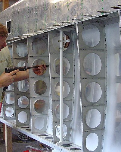

По крылу Денис озадачил, посмотрел Тундру, там крыло с V-образным подкосом и со стрингерами, будем думать как реализовать на нашем самолете и то и другое.
    41,2 КБ · Просмотры: 357
Это крыло работает (на фото) только в паре с V -образным подкосом.
Можно без стрингеров, уменьшив шаг нервюр. Теперь представь, это крыло с тканевой обшивкой, как советует Денис. Задача Дениса озадачить.

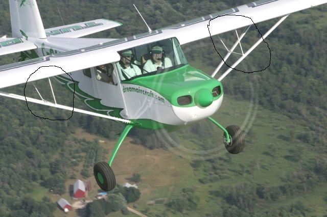

Назначение обведенных деталей не подскажете?

Это контр подкосы, они разгружают основные подкосы от прогиба при сильных отрицательных перегрузках.

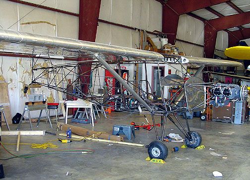

Вот ссылка на домашнюю сборку:   http://mybearhawk.com/index.html
Делайте как здесь и все получится.

А вот обведенные детали ваши мастера должны знать. Это просто контрподкосы. И ставят их практически на всех (но не совсем на всех) подкоснах самолетах. Они работают при посадке и поддерживают подкос, который в этом случае работает на сжатие.
Если подкос один и достаточно прочный, никаких контр подкосов ненужно.
Соответственно в потоке меньше торчит палочек, лучше обтекание, больше скорость, меньше жрет бензина.

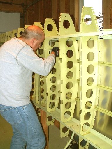

kv72 Парни вы с какого региона. Мы на Украине в Киеве, сейчас клепаем RV-7. Много интересных преспособ и инструмента можно купить. Купить на фирме, не у нас. Просто могу показато на фото,а Вы решите нужно это Вам или так можно обойтись. Сильно облегчит работу.
Если интерестно напишите в личку.
