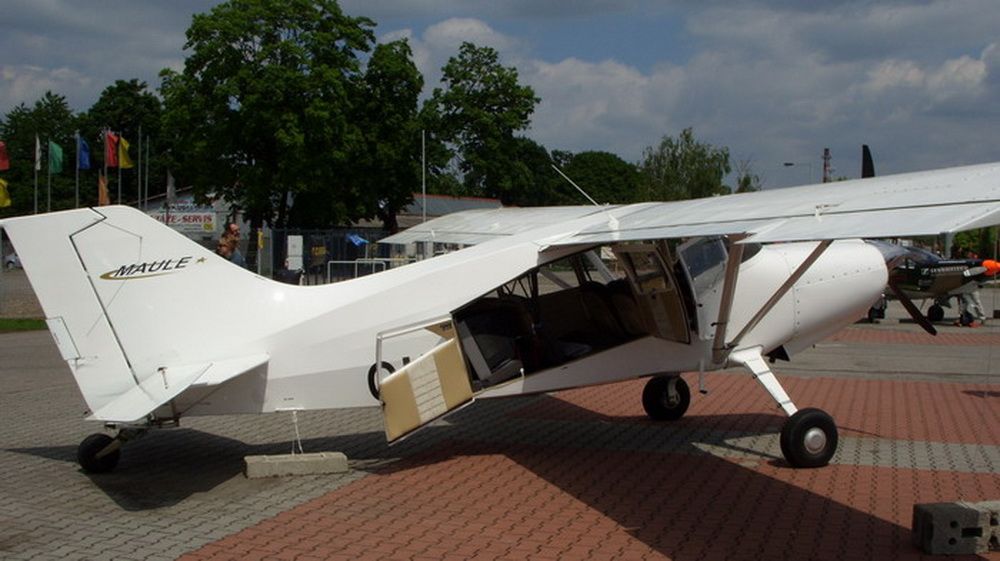

Мне нравится Maule M7. А Бирхавк является как бы клоном для самодельщиков.
Маул летают тысячи. И вроде  никто не жаловался на большой проем дверей, неподкрепленных раскосами. Сколько уже собрано Бирхавков, я не знаю, думаю уже немало и если бы у него были слабые места в лонжеронах или ферме, это бы уже вылезло наружу.
Самолеты эксплуатируется далеко не с асфальта. Поэтому можно сказать "не верь глазам своим". Если посмотреть на ферму Пайпера, Цитабрии, все они на взгляд имеют некоторые слабые места с точки зрения наших инженеров.
Но видно ихние инженеры  учили другой сопромат. 🙂

Bearhawk является неквалифицированным клоном. Я уже сказал - творчество юных техников. У Maule позаимствовали не только ферму фюзеляжа, но и крыло очень похоже. Только как яуже отметил, крыло Maule следует использовать только с V-образным подкосом. Все же интересно, способен ли конструктор Beerhawk аргументировать свое решение?
Проём... без диагоналей...
Так там диагонали не очень то и нужны. Сомнение вызывает стержень 6-7, он вроде как, нулевой получается. Просится еще один раскос из точки 6, в угол слева (под точкой М) или заменить трубу 6-7 на 5-7. Про диаметры и толщины труб ничего не скажу - считать надо.
  Рафис.... ты ведь это точно не считал.... там полный бардак... я пробовал... конечными элементами...у меня ящик сдулся....
Тут дверной проем организован двумя фермами, соединенными в узле 3 и узлом, организующим передний (правый) верхний угол проема (под узлом Р). Чтобы зафиксировать плоскую фигуру на плоскости нужно зафиксирвать всего лиш две точки этой фигуры. Стержень 1-7 является третьей, избыточной, связью, создающей статическую неопределимость системы. Я незнаю чем Вы там и как считали, но возможно проблема именно стаической неопределимости. Плюс проблема вызвана стержнем 6-7, который заставляет работать на изгиб стержень 5-N.
Как я написал выше, надо добавить стержень из узла стержне 5-М в узел 6. Либо заменить 6-7 на 5-7.
Как вариант можно вообще выкинуть поперечные стержни приходящие в узел 7, как и сам узел, оставив стержень 1-N. В таком случае система будет статически определима и легко считаться.

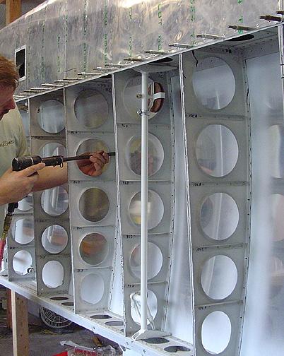

Построили самолет
Во ... Серёжа... посмотри на проёмы и лонжерон.... как тебе?.... никаких посторонних вопросов... чистый конструктив...
Лонжерон такой,  что-бы крепить обшивку заклепками впотай
    254 байт · Просмотры: 280
PURSHEV сказал(а):
Лонжерон такой,что-бы крепить обшивку заклепками впотай
Да, это совершенно правильно... а вам никто не рассказывал о таинстве строительной высоты лонжерона.... :🙂
Конструктор выбрал гладкость обшивки в ущерб моменту сопротивления лонжерона
    42,7 КБ · Просмотры: 257
 Вы совершенно счастливый человек.... вас ожидает ещщо масса очаровательных открытий.... если всё сделаете по авторским картинкам не грузите по полной... и Бог вас простит. 🙂
