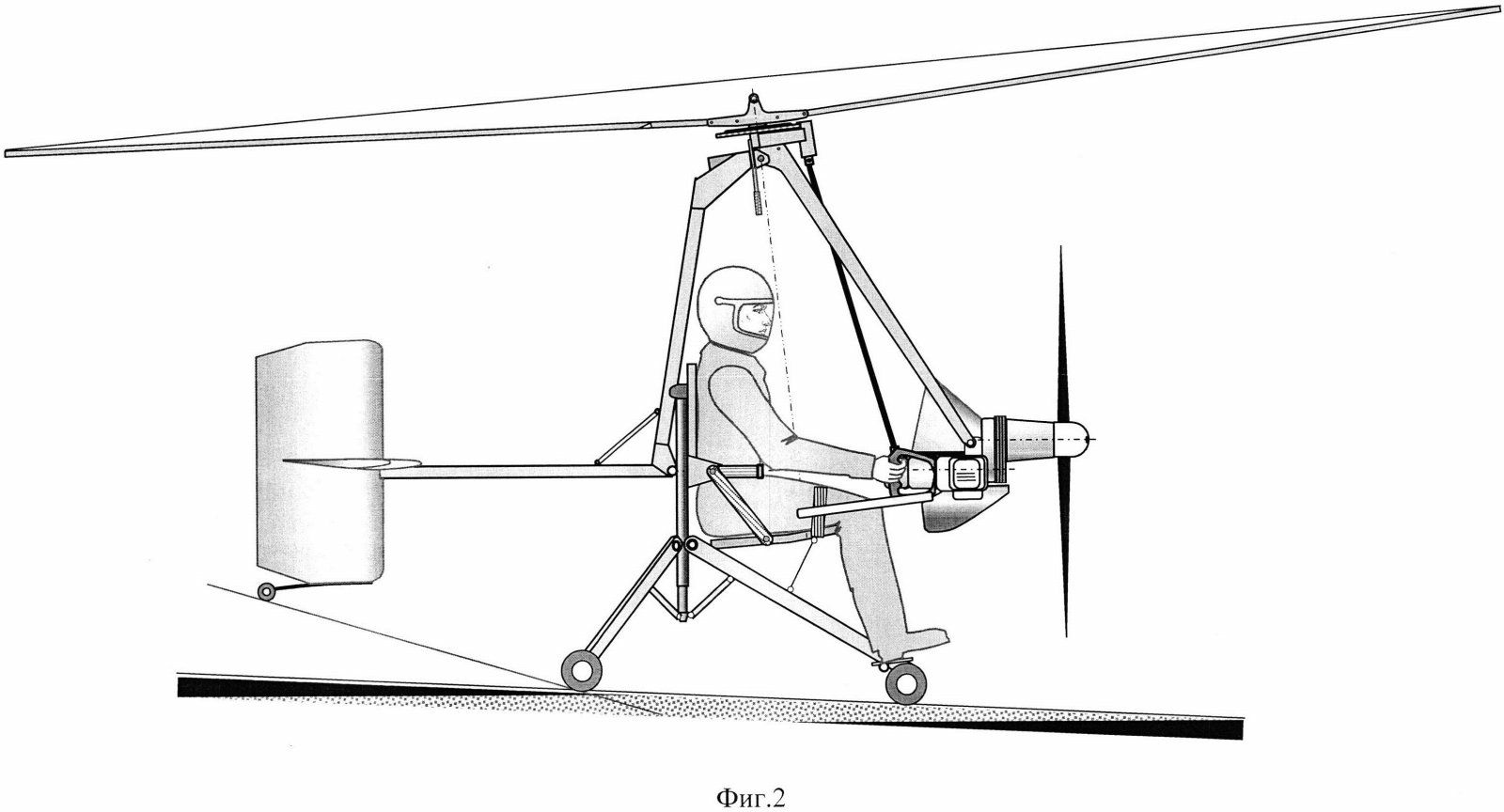

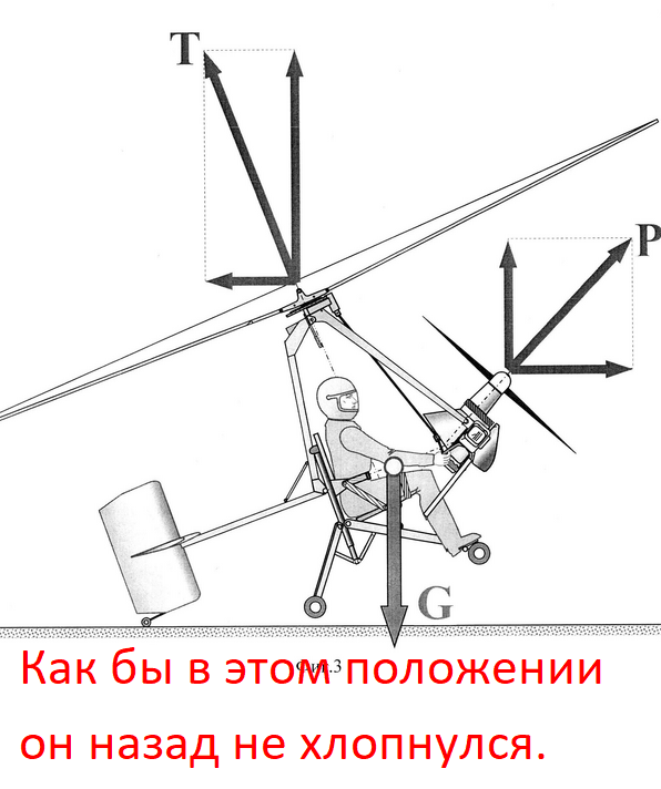

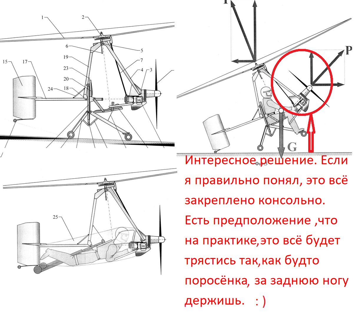

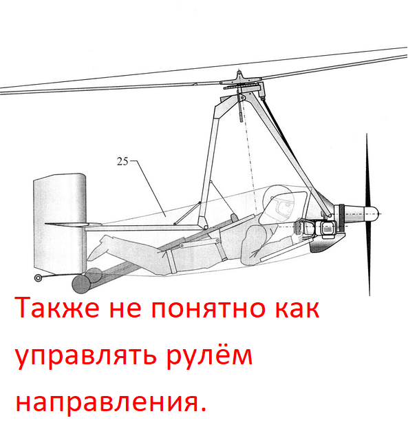

=задумкаидея отличная,
ну а детали,ну а детали ПОТОМ !
Жаль,Конструктор не сильно молодой,сам наверно облётывать не будет...
ЗЫ=подобное решение и у ФРИИВИНГа (пропеллер +крылья).

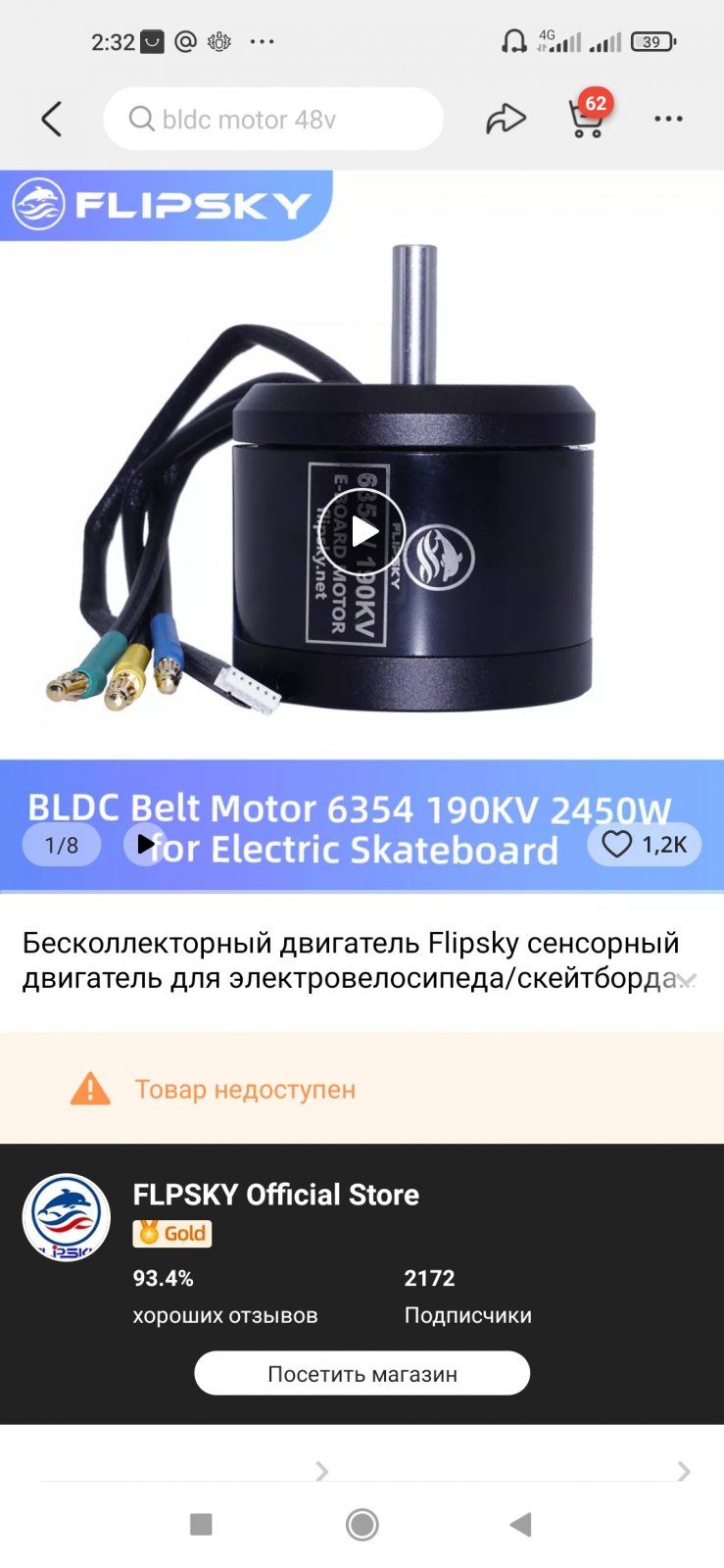

Заявленные параметры мотора - 125KV и 2000W. По факту получилось 110KV. Полная редукция мотор-ротор 24:1
На самом деле самое главное - чтобы мотор был с датчиками холла. Иначе невозможен старт ротора "с места"(о чем Иван уже писал), плюс большой риск выгорания контроллера, если он "потеряет" синхронизацию с вращением мотора.

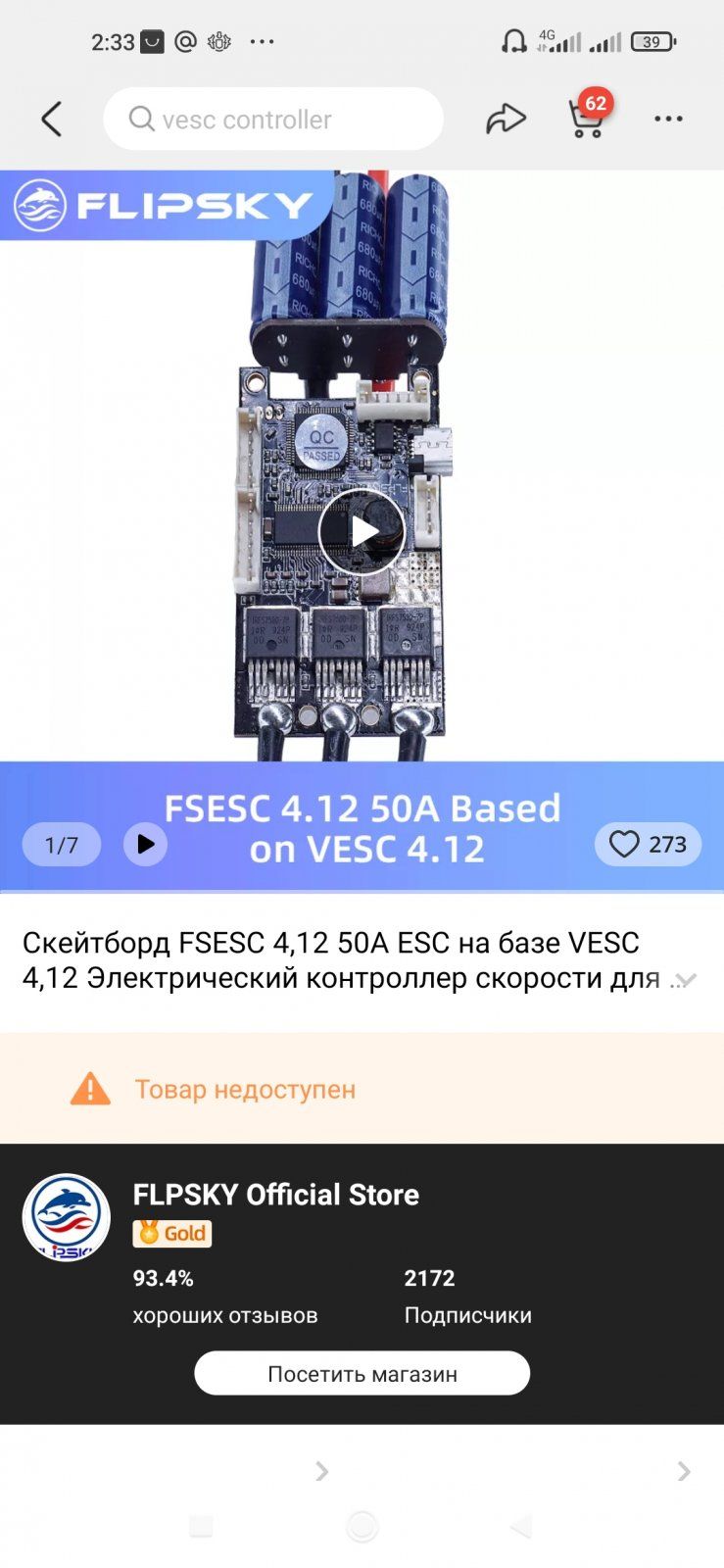

Здравствуйте. Подскажите какой драйвер и двигатель брали для раскрутки? У Маковки без датчики холла. А с датчиком драйвер не пойму какой брать. От велосипеда только если или скутера. Но под нагрузкой как он себя поведёт может ограничения по мощности какие в прошивках будут у какого ни будь драйвера.

Вот только что заказал. Через Финляндию сделал запрос. Показало сразу эти товары. Потом со своей страницы зашёл по фотографии поиск есть их нашёл а они пишут не доставляют в Россию санкции типа. И в алиэкспрес просто их с моей страницы нельзя из-за санкций что ли просто не находит. Ну через Финляндию нашёл. Потом тыкал и на 50 блок тыкнул в магазинах разных и всё в корзине один и купил только что. За 7500 блок взял по навороченней 250А ток написано держит. Моторчик тоже за 5 или 6 тысяч к нему взял не смотрел даже сколько стоит. Был за 7тр 3500вт мощность вот думаю надо было его взять только увидел. Жалко так.
Мне просто не хочется рисковать что сгорит сразу хорошие взял да и всё.
Сейчас батареи покупаю на 60 вольт многовато по меньше возьму 40 с чем то смотрю вольт.
Вот такую вот муру взял. Блок не то что на фото у человека. Цифры другие. Прошивка другая и сверхмощные мосфеты панасоник стоят натуральные пишут поэтому и ток 250 а кратковременно держит а устаревшие версии по дешевле 150а только.
