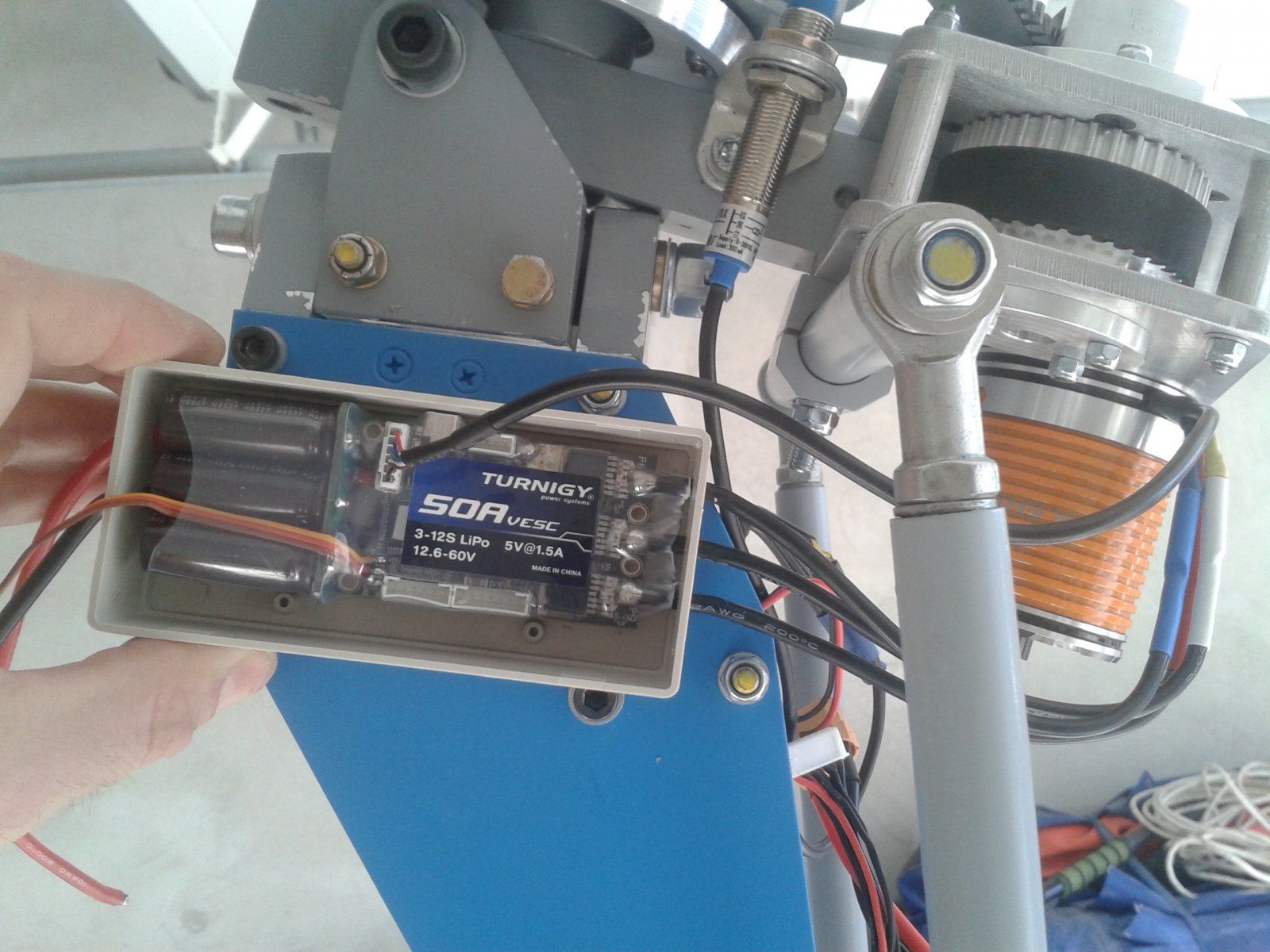

Для легких автожиров(как Махаон) с ротором 6м, для раскрутки ротора до 170 оборотов требуется средняя(обращаю на это внимание) мощность около 1кВт. Это не в теории, а из практики. За одну 30-секундную раскрутку до 170 оборотов, емкость 42-вольтового аккумулятора у меня снижается на ~0.15 А.ч . Таким образом, у меня аккумулятора емкостью 2.5 А.ч хватает как минимум на 10 раскруток.

Подскажите, какой у Вас получился вес всей системы электрораскрутки? Т.е. аккумулятор, контроллер, провода, двигатель с бендиксом?

Сразу скажу - все данные с этикеток . Вес мотора - 745гр. , контроллера - 80гр. Вес аккумулятора - 70гр * 14 = ~1кг. Провода совсем минимальные, ну пусть 100 гр. Бендикс штатный от скутера... ну и еще пластины крепления. По моей оценке, около 2,5 кг вся электрораскрутка.

Заявленные параметры мотора - 125KV и 2000W. По факту получилось 110KV. Полная редукция мотор-ротор 24:1
На самом деле самое главное - чтобы мотор был с датчиками холла. Иначе невозможен старт ротора "с места"(о чем Иван уже писал), плюс большой риск выгорания контроллера, если он "потеряет" синхронизацию с вращением мотора.
