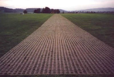

Могу посдействовать в приобретении металлической быстросборной венной полосы , она выпускалась для быстрого развёртывания полевых аэродромов. Минимальная подготовка площадки( только выровнять) , мобильность( собрал и перевёз), но есть и недостатки - припосаде в дождь мне показалась немного скользкой
Есть такая инфа по строительству полосы
Достоинства
Прочная основа,круглогодичные применение
Безопасный взлет и посадка
Связанна между собой надежными креплениями
Не гниет
Трава прорастает сквозь плитку сохраняя характеристику взлетно-посадочной полосы
Дренажные свойства плитки позволяют проходит воде не задерживаясь

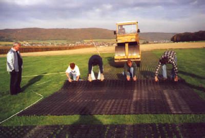

Не требуется никаких специальных навыков при укладке
Никаких специальных инструментов
Имея на аэродроме собственную рабочую силу можно установить все в короткие сроки
Достаточно собрать черепицу и вкатать в траву и выставить охрану )
Позже плитка легко демонтируется
Содействую в поставке продукции.
Образец в Москве, можно потрогать.

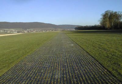

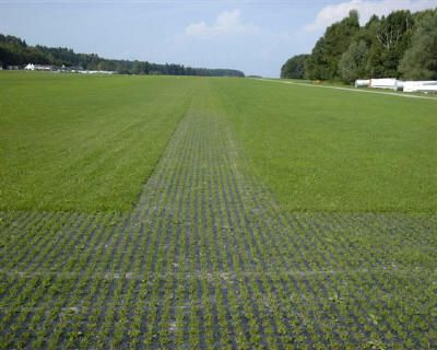

на фото ниже

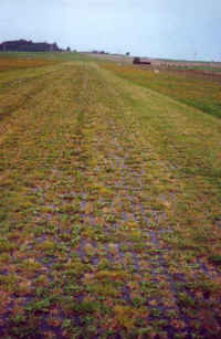

после укладки
через шесть месяцев
через год
    11,1 КБ · Просмотры: 293
    8,7 КБ · Просмотры: 294
    7,1 КБ · Просмотры: 301

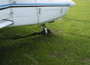

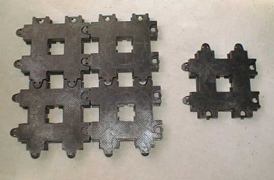

еще фото
    11,3 КБ · Просмотры: 293
    11,8 КБ · Просмотры: 336
    22,5 КБ · Просмотры: 299

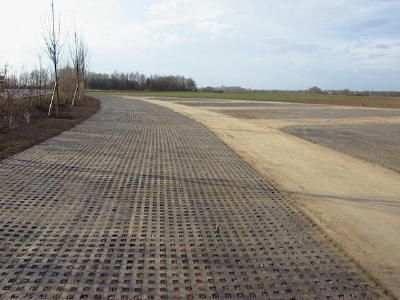

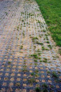

еще
    18,1 КБ · Просмотры: 290
    18,8 КБ · Просмотры: 280
    18,6 КБ · Просмотры: 281

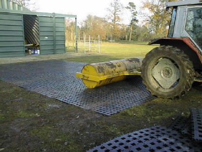

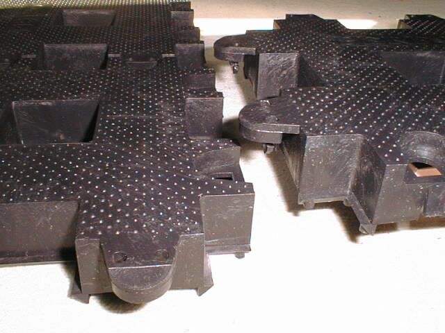

цена оговаривается
    27,7 КБ · Просмотры: 276
    16,1 КБ · Просмотры: 293
    49,8 КБ · Просмотры: 328
еще фото
    22,9 КБ · Просмотры: 289

Так это и есть Perfo, о котором писалось выше в этой ветке. Стоит 12 евро за кв. метр в Бундесе, с доставкой до Москвы и качественной укладкой кв.метр обходится, в зависимости от объема работ, в 30-40 евро.
Эту возможность быстро оценили прибалты, поэтому на поставку сейчас очередь примерно на полгода.
