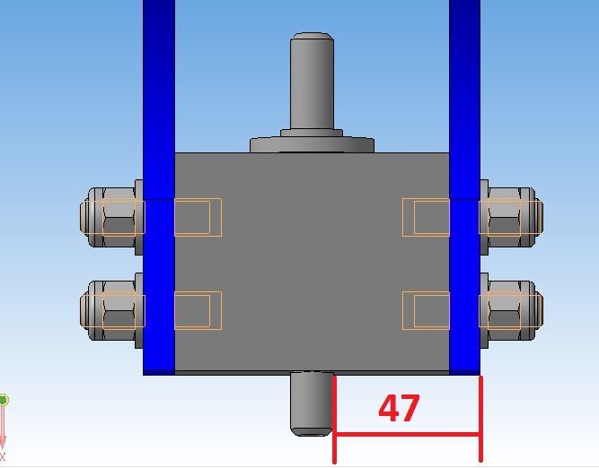

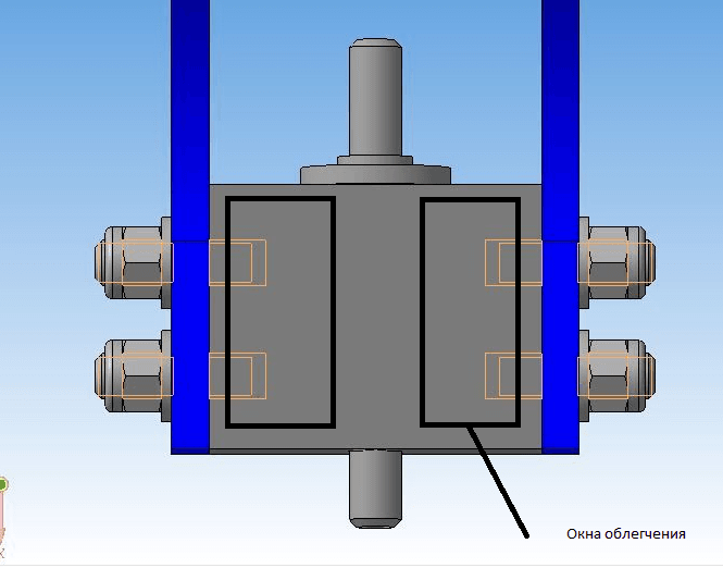

Или еще вариант, сделать облегчение сухаря (проставки) по типу корыта (коробки), ибо там мяса слишком дофига и соединить нормальным болтом.
Но только второй вариант надо внимательно обсчитать по прочности. Скорее всего там слегка поплывут размеры.
я предварительные расчеты делаю по тем формулам, которые нахожу в интернете, потом все детали и соединения еще раз буду проверять в программе Inventor
