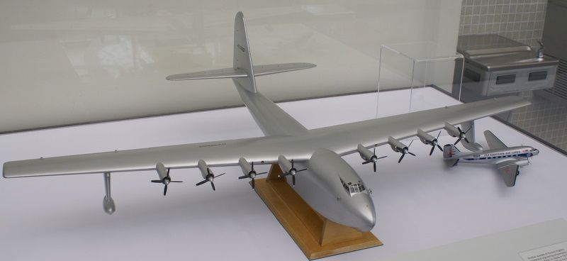

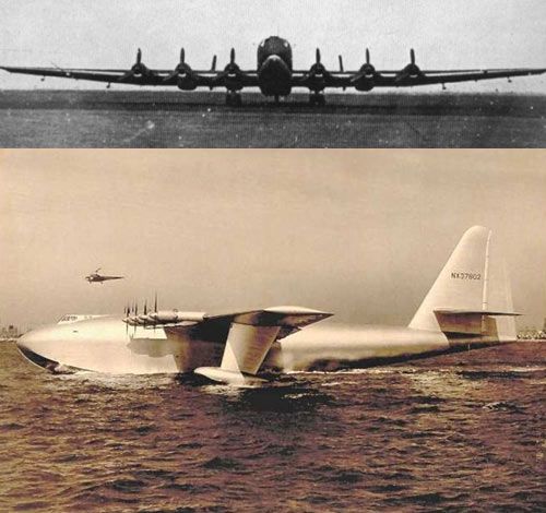

Вывод из Вашего поста можно было бы сделать только один - из дерева вообще нельзя строить самолетов вследствие изменения им формы и размеров из-за взаимодействия с атмосферой.
Но деревянные самолеты строили и эксплуатировали вполне успешно.Придумывать нынче в этой технологии ничего не надо - слава Богу,это отработано в совершенстве уже скоро почти век как.
Хьюз H-4 Геркуле[ch769]с (англ. Hughes H-4 Hercules) — транспортная ДЕРЕВЯННАЯ  летающая лодка, разработанная американской фирмой Hughes Aircraft под руководством Говарда Хьюза. Этот 136-тонный самолёт, первоначально обозначенный как НК-1  и получивший неофициальное прозвище Еловый Гусь (англ. Spruce Goose), был самой большой когда-либо построенной летающей лодкой, а размах его крыла и поныне остаётся рекордным — 98 метров.
На фото макет лодки рядом с Douglas DS-3 Dacota
    25,9 КБ · Просмотры: 222
    42,6 КБ · Просмотры: 215
