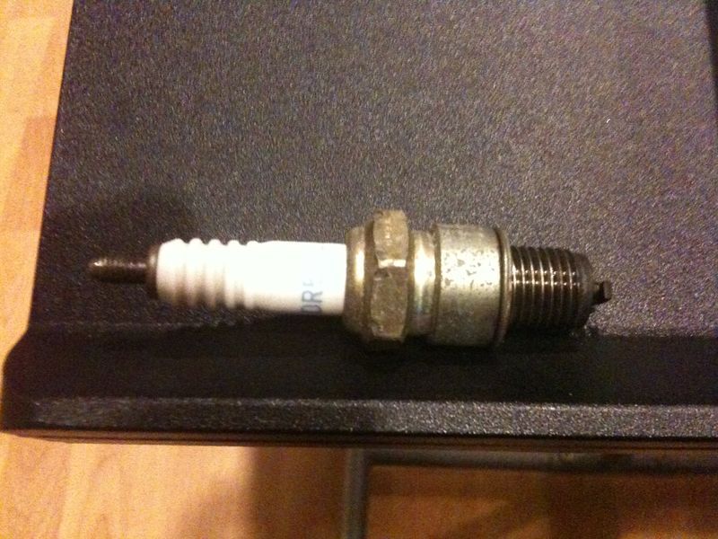

Кстати про свечи: В том году поставили NGK DR6hs. Зиму не летали. Мотор консервировали. В те выходные расконсервировали и отгоняли мотор с теми же свечами. Проблем с запуском и гонкой не было. Завелся с пол-оборота. Что совершенно невозможно с родными свечами, с которыми надо было бы нянчиться как с детьми малыми. С самого начала взял за правило менять свечи весной. Все равно поменяю, но для NGK это, похоже, не обязательно.
Что это за slick system? Зуммер, пусковая катушка? Родная? Можно фотку?

@ zlin-42m
Выкладываю твоё фото свечи

http://www.aircraftspruce.com/catalog/eppages/slickstart.php.                   Eto vse v opisanii slick sistemi.I sam tochno ne znau etih priborov.
Мы разбирались с родной пусковой катушкой, и довели ее. Работает нормально. Даже сейчас планируем делать такие же для желающих. Но информация об альтернативных вариантах из Америки доходила и ранее. Спасибо Злин. Еще один проверенный вариант. Если бы еще и схемку подключения этого Слика для Вальтера...
