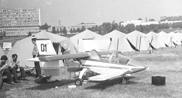

Парни, а аппарат под названием "Мирный" летал? Если да, то как с характеристиками, кто знает?...

Думаю вряд-ли эти машины летали. По крайней мере информации ни в литературе того периода, ни в фильме СЛА-85, 87 об этом нет.

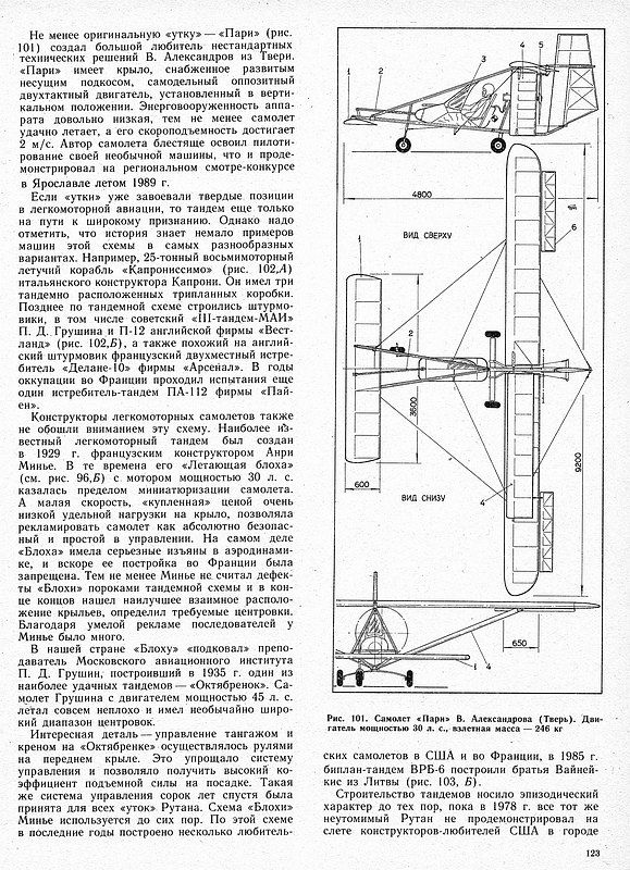

Может у кого-то есть со слета фотографии утки "Пари"? - для личного архива нужны.

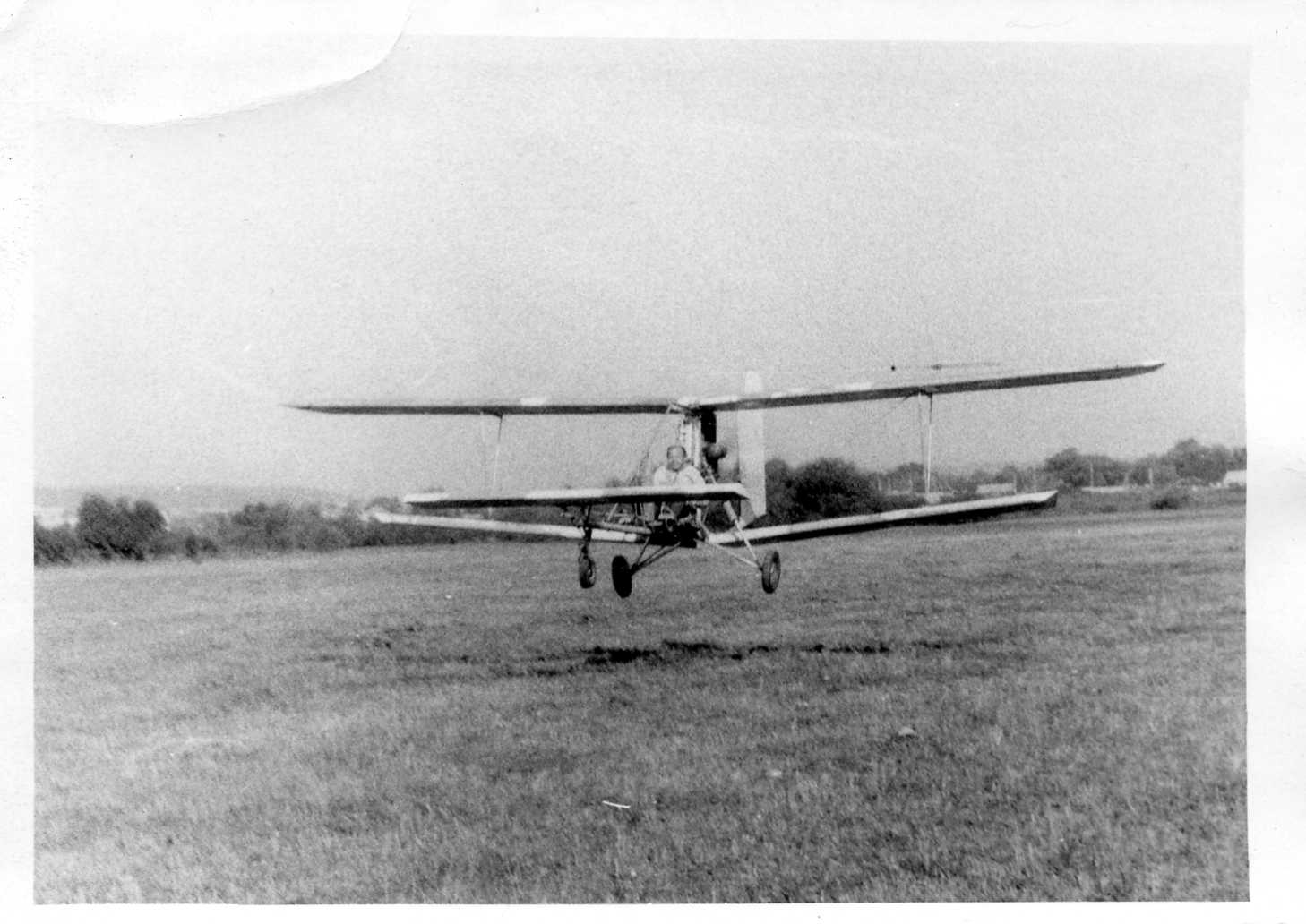

Вот сегодня удалось найти снимки утки моего земляка с востока САРАТОВСКОЙ ОБЛАСТИ ! (ЛЕТ 20 как прошло )  :~)

Есть ли какая техническая инфа, кроме марки мотора?
   Со слов моего знакомого,нижние крылья цельноповортные,редуктор ремённый,винт стальной,по крену управлялся весьма вяло и руль направления весьма облегчал поворот(из рассказа владельца) . Крылья - элероны от АН-2 . 🙂
