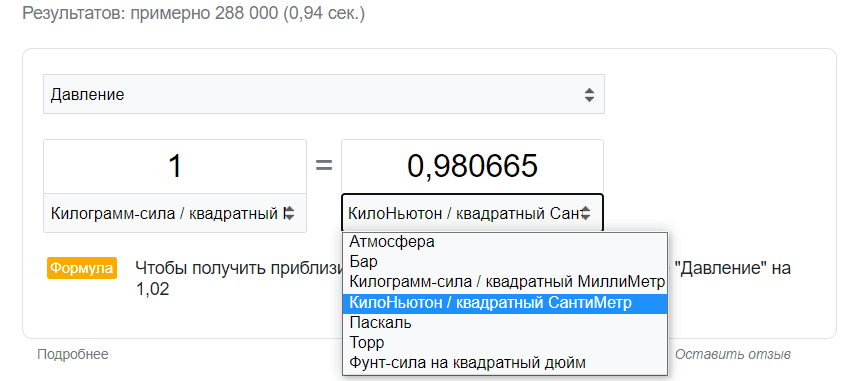

Нет: килоньютон отличается от килограмма силы на порядок, а квадратный миллиметр от квадратного же сантиметра - на два порядка.
Аккуратнее, уважаемый: здесь это стоит дорого.

Зачем нас системе "Си" в школе учили. В Авиационных правилах АП-23, да и АП-25 все в "кгс". И в ВТТД -80-84 также, как в старых добрых справочниках. Илья Деев мне сказал, что помимо ВТТД-80-84 было издано приложение к ФАПу, не знаю какому, по техническим требованиям к СЛА. Год не помнит. Может есть у кого это приложение?
Вопрос Лапшину В. П.
Разве не верно равенство?
кгс/мм2 =кН/см2
Все верно
На этот вопрос даже Гугель может ответить 😉:
Ой пардон: и на старуху бывает проруха. 1 кГ/мм^2 равен не 10 кН/мм^2, а 0.01 - соответственно, умножив на 100, получим 1 кН/см^2. Перепутаны ньютоны и килоньютоны.
Еще раз - пардон.
Переадресую свое предупреждение себе самому.

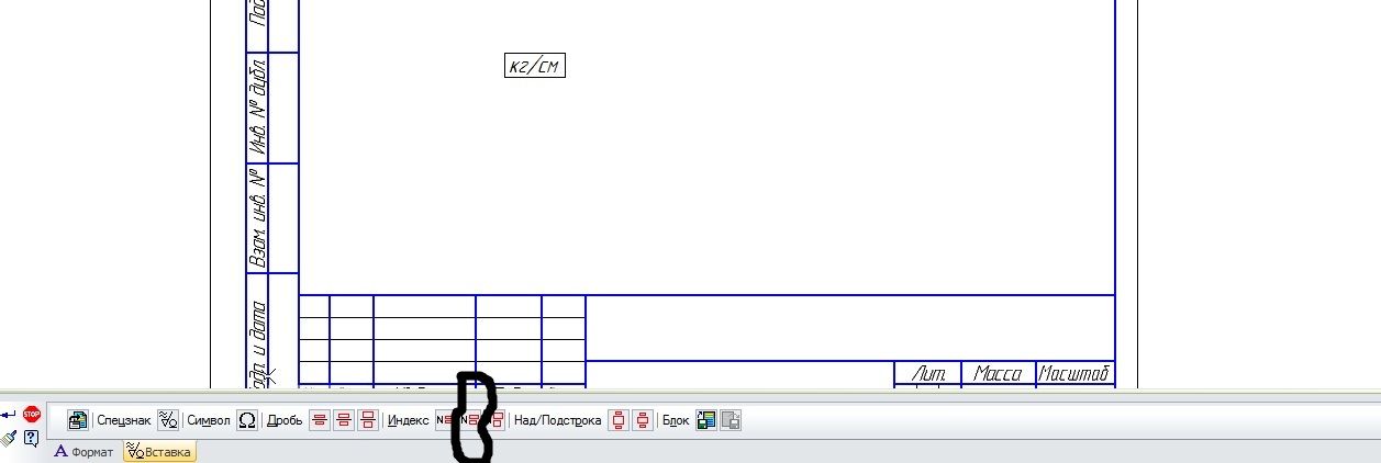

Уважаемый Брюн. Графики делались в системе КОМПАС, а в ней сложно поставить индекс. А любой мало мальски специалист знает в каких единицах измеряется напряжение.

Уважаемый Павел, спасибо что отвечаете. По сигмам все хорошо. Я прекрасно понимаю что можно пользоваться и тем и тем, главное понимать что делаешь. Но тот кто только окунулся в наше неблагодарное дело этого не понимает. Я сам немного в жизни преподавал. Поэтому считаю первым делом надо обьяснить за чем человеку это нужно и под конец как он этим может воспользоваться. И вот «исчё» определения должны быть четкими. Обозначения расшифровываться. Размерности без ошибок и желательно в одной системе.

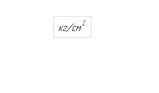

Добрый вечер. На самом деле - это не сложно. При написании текста переходим во вкладку "вставка" и там выбираем "индекс средней высоты"
