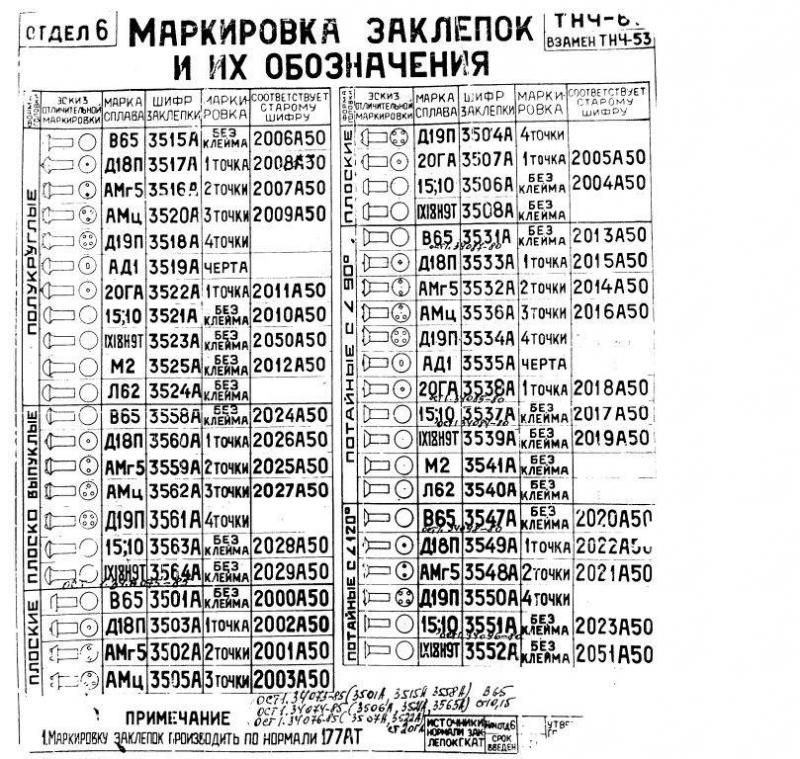

В продолжение темы, может быть полезна табличка ниже
Только сейчас нормали не в ходу - их поменяли на ОСТы.
