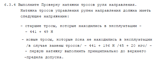

а если на самодельном,как определить какая правильная?
Самодельный аппарат, это набор множества неизвестных. Часто даже не очень понятно чем руководствовался автор конструкции. Троса с среднем по статистике должны иметь натяжение около 42-45кг+/- 3÷5 кг.
Я трос ф3 до ноты "ми" тяну 😀
А до какой ноты вы тянете новый трос?😉
В качестве примера:
Коллеги, что будет, если тросы РН натягиваются усилием ног?
Какой октавы? 🙂
На СП-30, на руле направления "ми" большой октавы, на планере, на руле направления, трос 3мм до ноты "ля" большой октавы, на растяжках внутри крыла проволока ОВС тяну до "ми" первой октавы... 😛
И у моего Ассо, и у благополучно летающего уже 8 год Ульфа от рождения по чертежам именно так. Двумя не связанными друг с другом педалями управляются два совершенно отдельных троса. В отсутствие пилота тросы в Ульфе провисают, пока с этим не было никаких проблем. Но в Ассо норовит заскакивать коуш на руле, так что придётся, наверное, чуть преднатянуть троса пружинками. Ну и СЛА не обязан соответствовать CS-23 😉

В свое время перечитал большое количество технической литературы по небольшим самолётам 30-х годов. Оказалось их тьма в научной библиотеке университета!!. Там была тема с тросами. Промелькнула мысль , я не помню детали что предварительно перед монтажом тросы нужно немного вытягивать. Я собственно так и делал но значения сейчас не помню. Тянул талрепами, чем измерял и сколько тоже запамятовал. Так что это просто технологическая операция перед монтажом, меньше будет провисания и др. Там укладываются нити или волокна и выжимается тканевая вставка внутри.
В конструкции использовалась проволока, например на ПО-2.
Добрый день! Не могли бы вы сделать пару роликов про расчет бипланной коробки (или вообще нагрузки, действующие на элементы биплана), а также методики работы с пенопластом как материалом для нервюр и шпангоутов, его резка, термообработка, и т.д. Спасибо.
Уважаемый Андрей фролович в промышленности троса устанавливаемые на самолет нагружаются нагрузкой 85% от начала текучести материала. Но давать такую нагрузку самому в домашних условиях недопустимо, так как обычно не известно начало текучести троса который имеется в наличии.
