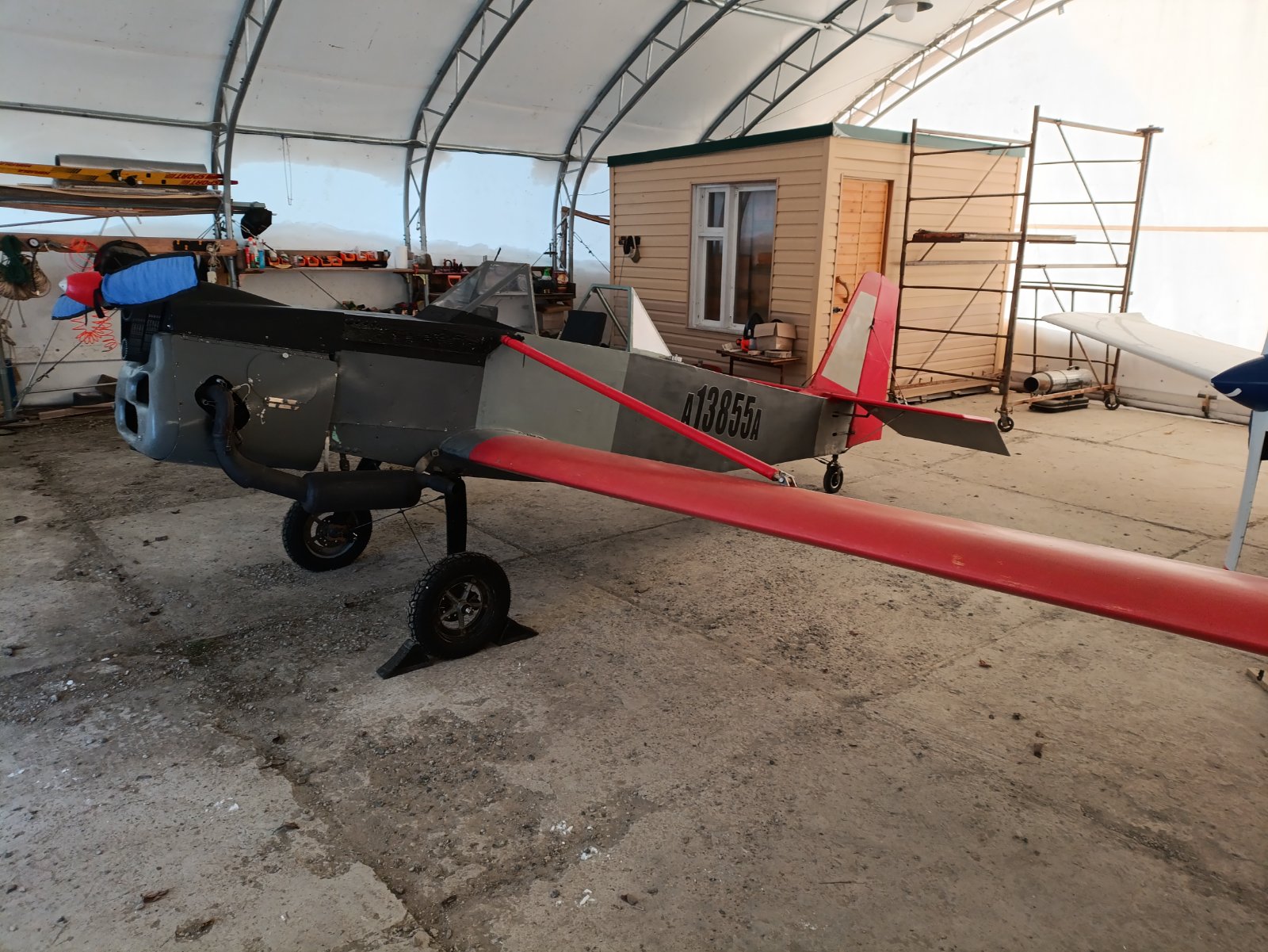

Здравствуйте коллеги. Есть какой-то простой способ для определения предельных значений центровки готового самолёта? Прошлой осенью поднял его в воздух, вроде никаких проблем не было. За зиму надумал тройку лишних килограммов. Нынче попробовал подлетнуть и насторожило поведение самолёта. На взлетном режиме он пер в гору так, что ручкой приходилось его давить вниз. На посадке подвёл как обычно, начал добирать ручку, чтоб придти на три точки, он резко задрал нос, потерял скорость и хорошо так плюхнулся. Благо все обошлось. Решил проверить центровку, выставил на козла и получил центровку со мной 35%. Сижу вешу репу. Неужели несколько лишних кг, так повлияли?????
    360,7 КБ · Просмотры: 223
Самолёт на весы (под каждое колесо), в стояночном и полетном положении. Себя в самолёт.
Помощника на съем показаний.
Дальше считайте и смотрите, где ЦТ находится.
Судя по фото, пятая точка находится далеко назад за 25-ю процентами САХ.
Самолёт небольшой, поэтому "привес", видимо, значительно сместил суммарный ЦТ назад.
Сидели бы на 25-ти процентах, такого влияния бы не было.
