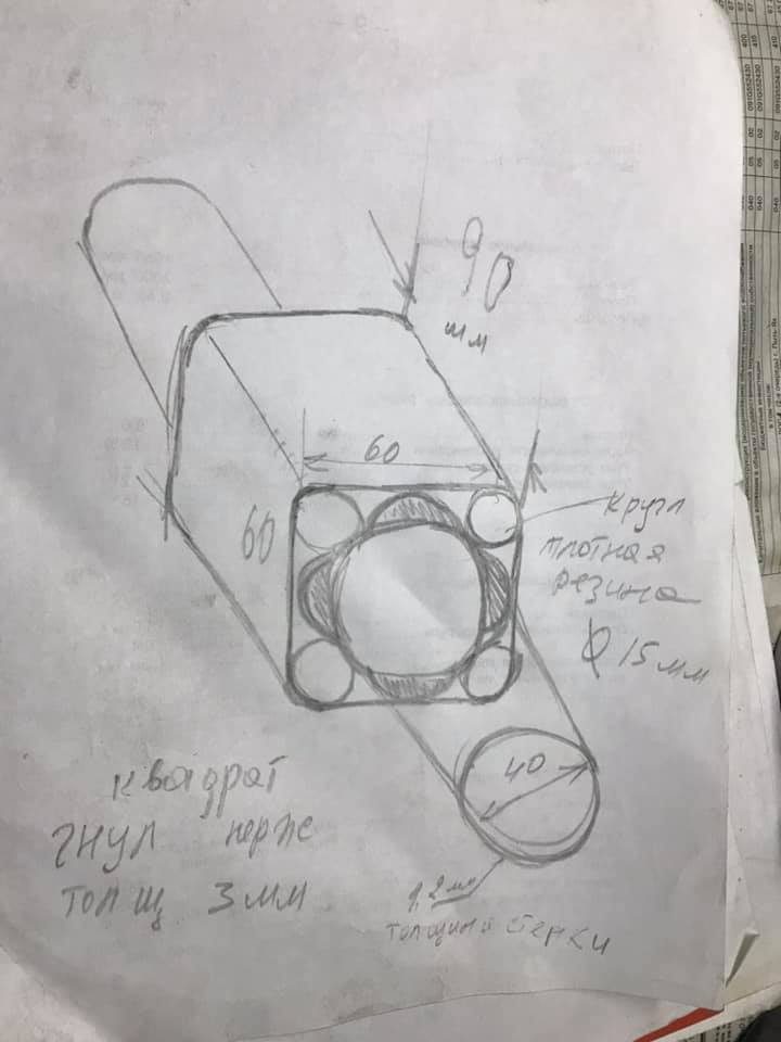

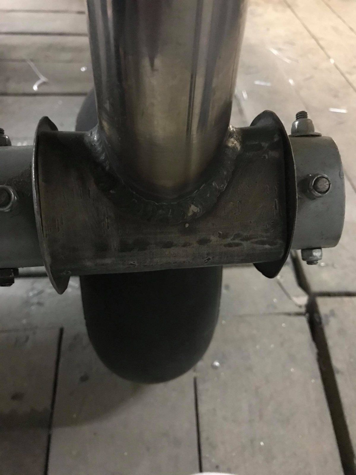

Торсионная стойка основного шасси

Торсионное решение стойки прислали , в раздумьях.
Торсирнные оси для легковых прицепов давно производят в РФ. Любой грузоподъёмности. Думаю и заказать нужную не проблема. Хоть и не уверен, что будет хотя бы сопоставим с рессорой по весу. Рычаг надо довольно длинный и жёсткий. Лёгким не получится.
Такое конструктивное решение амортизации широко применяется в шахтных вагонетках, автомобильных прицепах и т.п. по причине дешевизны, простоты конструкции, компактности, работоспособности в самых загрязненных условиях и отличных характеристиках демпфирования и поглощения энергии. В своё время много с этим повозился. На самолете Т-10 (не Су🙂) такую конструкцию имеет демпфер шимми.
Особенности - максимальный угол поворота рычага 57 градусов. Это из условий допускаемых деформаций резины. Резинка должна быть высококачественной. Лучше, конечно, использовать полиуретан. Более высокая износостойкость, стабильность характеристик при изменении температуры.
К сожалению методики расчета таких амортизаторов не нашел. Пришлось идти методом проб и ошибок.

Спасибо учтём. Приятель строит самолет весь измучился с выбором стоек, хочет просто и дёшево. Как вариант катит такая конструкция.
Интересно то как!
Я не стал всю ветку читать, задам вопрос тут.
А на какой вес аппарата ориентировались? Сколько на торсион предполагается нагрузки и на какую длину скручивания? У меня простое решение из десятка деталей, где самая тяжелая - сам торсион... Нестандартной конструкции... =) Но при достаточной длине.
