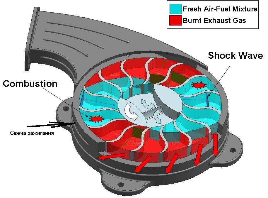

Двигатель представлял собой переделанный литой центробежный водяной насос доставшийся мне по случаю. Две свечи стояли симметрично, в местах, указанных стрелкой. Карбюратор от мопеда стоял на впуске в центре со стороны противоположной выходному валу. Сперва не удавалось получить вращение вообще, потом , когда разобрался с отдельными нюансами и ротор начал довольно быстро вращаться произошло его разрушение из-за разрушения и заклинивания внутреннего подшипника консольного выходного вала, за что и получил на работе, где и проводились эксперименты разнос с выбрасыванием на свалку "источника безобразий"

На рисунки не хватает на выходе лопаток на статоре находящиеся под прямым углом по отношению выходящему потоку так повышается отдача, а иначе большая часть этого потока идет по скольжению теряя момент при этом, эти лопатки не обязательно должны быть отдельным элементом лучше, что бы они были одним целым с корпусом статора.
Я не ставил, поскольку задача была первоначально получить хоть какое-то приемлемое вращение, но если судить по рисунку с американского сайта то по направлению выпускного коллектора можно предаоложить, что лопатки на выходе там есть.

     (лучше б сообщение по перепадам "дырочек" дали (я ни где найти не могу во сколько раз вход в двигатель должен быть меньше выхода (понимаю что он в разных двигателях - разный ...но всё же)))
@ Руслан 7000
Это необходимо считать, по законам термо-газодинамики :IMHO Просто "[highlight]в двух словах[/highlight]" - сказать каие и сколько "дырочек", не получится! 🙂
   Не дурак - знаю...
  Уж сколько штук сделать и каким сечением я и сам разберусь...
Вопрос в другом...   Во сколько раз выход больше входа ...
   0.1 ...   в 2...    3-раза ?..
Я так думаю что маленький перепад для двигателя хорош но в этом случае "газу" быстро не дашь - будет помпаж  (выброс горячих газов через вход)...
  Большой перепад тоже делать нельзя (газ будет сбрасываться не успев проделать свою работу)...  Большое давление внутри не достигнешь...
