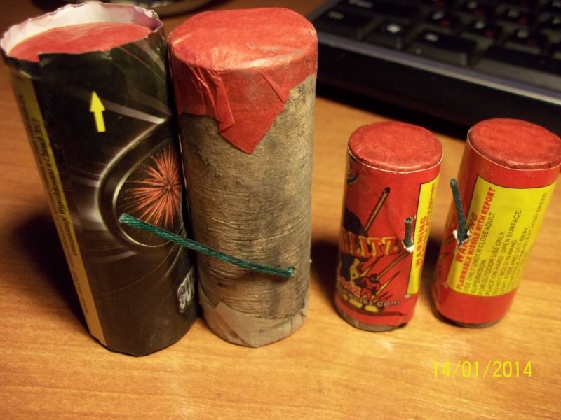

  Вот вам такие же бочёнки только из картона и без принудительного входа окислителя в камеру сгорания...
   Горит порох внутри...    Бочёнок (из-за смещения сопла) раскрутился на земле и взлетел...  (дальше бахнул заряд)
    Кто слышал полёт такого салюта знает что они не свистят а шипят...

А вы это китайцам расскажите.
А Вы книжку по ГТД откройте, хотя бы сокращённый вариант вводных лекций от Жоржа(ссылку я давал). Почитайте, что такое площадь "критического сечения сопла" и собственно, что такое докритическое, критическое и сверхкритическое истечение газа и от чего всё это зависит.
