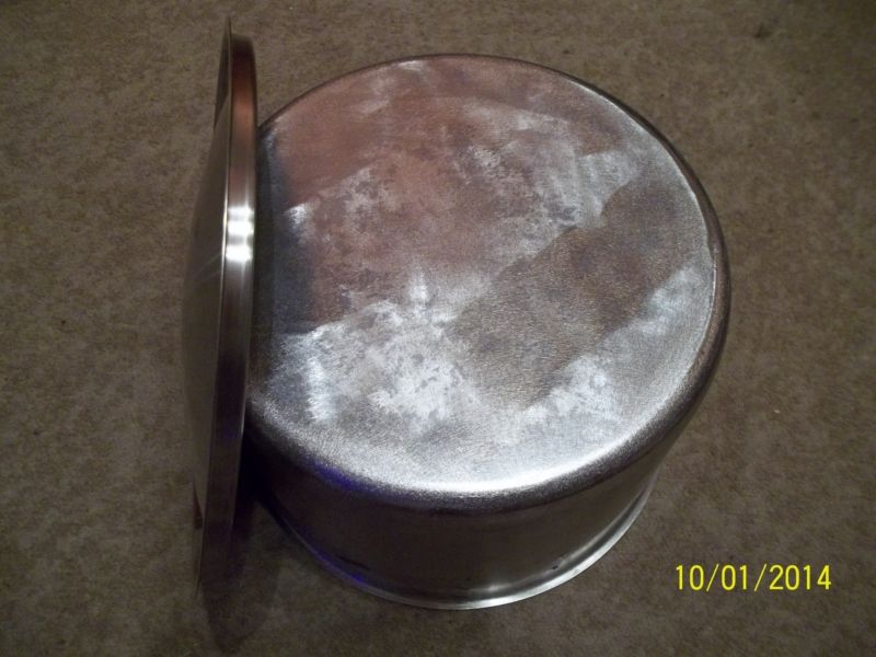

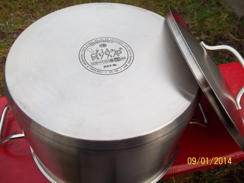

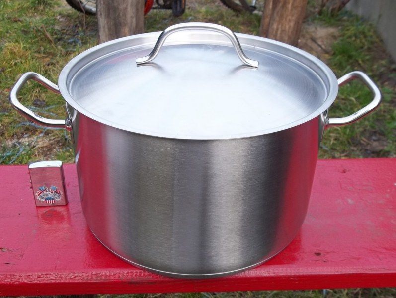

   Ребят...  кто знает как в кастрюлях из нержавейки удалить второе дно...   (вариантом по проще)
    Купил Белорусскую кастрюлю и не могу это "белорусское качество" осилить...
Поменятья с кем-нибудь на нужное.
    Да уже "поздно"...      У неё только дно и осталось лишнее снять...   (ручки уже по срезал)
    Там между двумя тонкими листами ещё плита алюминиевая стоит...   Чувствую наверное возни с ней будет.
   Материал - нержавейка 0.65мм.
    Эти вещи наверно трением скрепляют по тому что следов сварки или пайки нет...    (только на ручках "точечная")

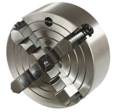

На сколько я знаю в основном детали не больших диаметров [highlight]зажимают[/highlight] кулачками
но если [highlight]диаметр детали большой[/highlight] и полый, кулачки разворачивают
и [highlight]деталь закрепляю в разжим[/highlight]
(найду картинку выложу)

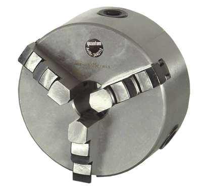

   Ребят ну что вы как дети малые...      У кастрюли диаметр 26см а толщина стенок 0.65мм...    (это практически консервная банка на 7.5литра только из медицинской стали)
В токарном станке три кулачка...    Если даже я - самый тупой токарь в мире начну любым способом её "зажимать"...     Она ещё на стадии "зажимания" сомнётся в треугольник...
  Противостоять резцу такая деталь НЕ сможет...  (а сильно не зажмёшь)

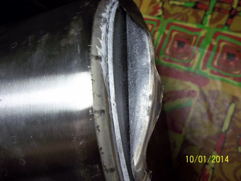

       (ща мы её автогенчиком расслоить потихоньку по пробуем (от газа на плите ведь она немного отошла))
    Автогенчик не помог...   Помогли стамесочки и молоточки...
  (видать прослабилось всё-таки соединение что я на газу раз пять накалял и под холодную воду опускал вчера)
   Форма не потеряна и осталась всё в прежнем виде...
Пойду дальше "думать" о разметке и т. д.

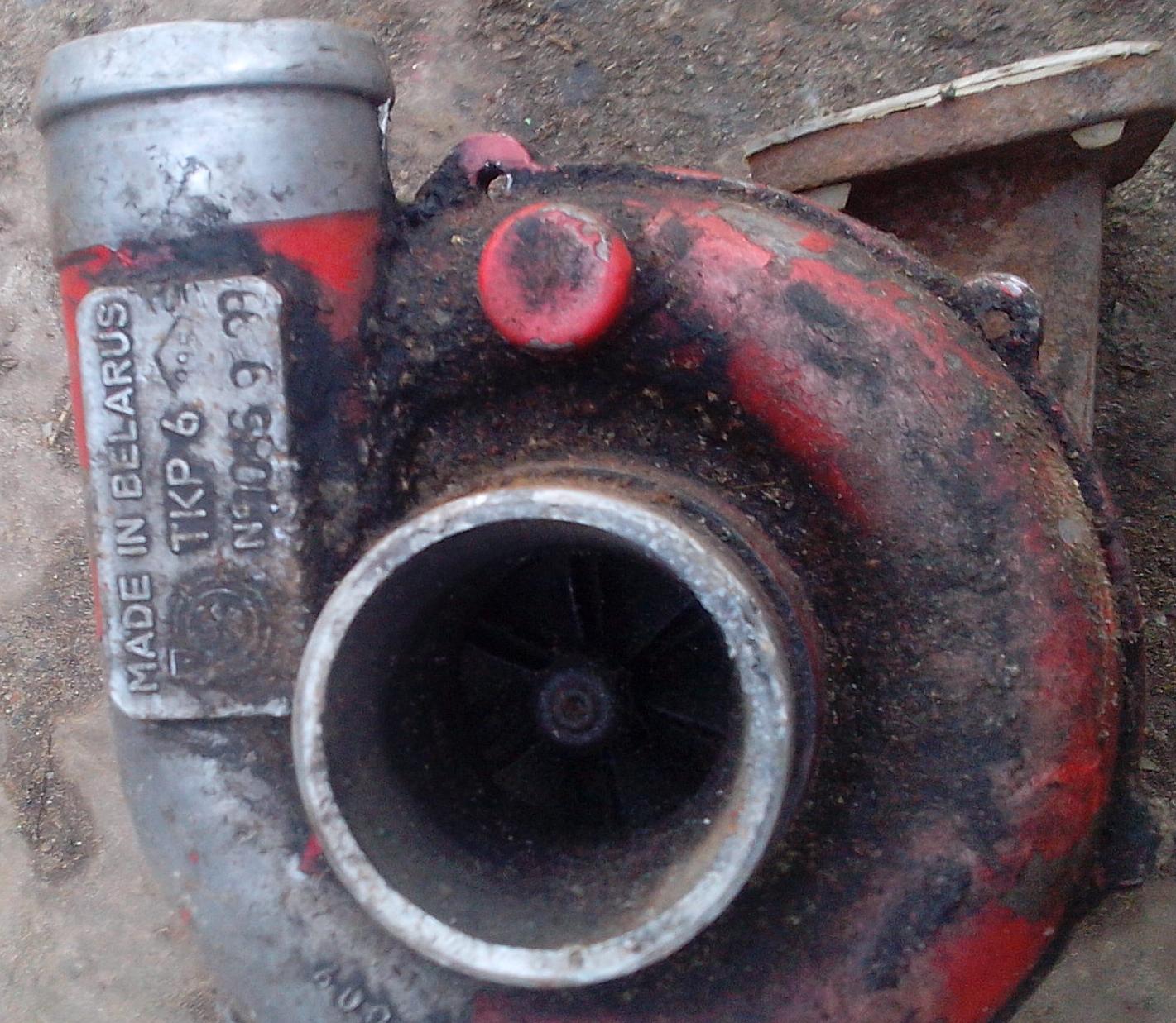

  Я вот всё думаю о подшипниках...     Вроде обычные шариковые должны выдержать (если я смазку на шрусовую поменяю и по два поставлю с каждой стороны)
   А стартер как проифурычить...   Неохота автомобильный покупать (большой он (хоть и со втягивающим удобным устройством)...
   Генератор какойнить маленький нужен...     Ну и "навесить это всё какнить...
