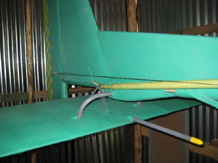

Цельно поворотный стабилизатор.

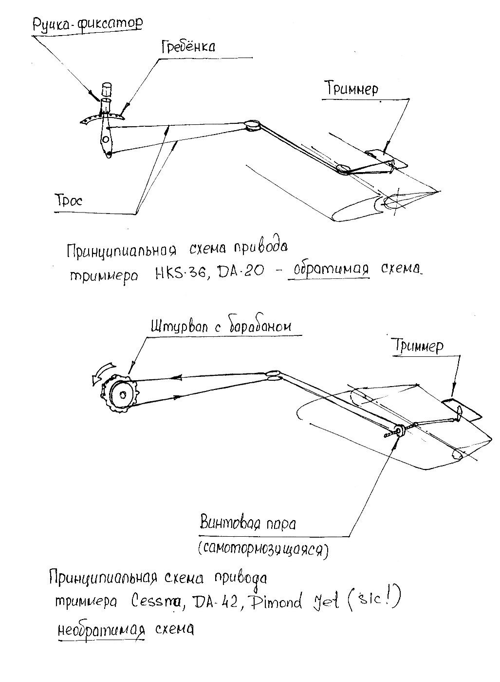

Обратимые - когда шарнирный момент от триммера уравновешивается на органе управления. По-простому так: триммер приводится тросиками от простого рычажка. И если воздух давит на триммер и пытается его провернуть - то удержать триммер от поворота может либо рука на рычажке, либо стопор рычажка.
Думаю - мое определение более корректно:механизм любого триммера просто по определению обязан быть самотормозящимся,иначе смысл триммера просто пропадает.
