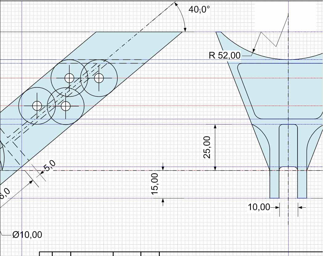

Уважаемые авиаторы, подскажите в таком вопросе… использую заклёпки ОСТ 111296-74 тип 11.
Сама заклёпка длиной 10,5 мм (Без головки). После клёпки из-за деформации итого меньше. Но стержень из неё точит длиннее самой заклёпки. По ОСТу аж на 23 мм. То есть надо на 13 мм больше иметь пространства, что бы воткнуть туда заклёпку. Сейчас проектирую деталь и получается надо огромный кусок «мяса» фрезеровать. Подскажите можно ли переместить заклёпку на стержне перед расклёпавонием.

Кстати,чертежик или эскиз покажите,будет яснне о чем речь.
Спасибо за ответ. Заклёпки я впихнул. Пришлось толшину стенки уменьшить с 5 до 4 мм. Нарисовл границу от заклёпки до края изделия с крестом и эти круги загнал как нужно мне. Стенку не предётся выфрезеровывать...

Уважаемый землячок ! У вас детали  как на фирме Боинг проектируются , и не факт что в результате от них будет какой - нибудь толк..Не забывайте,  вы в первый раз для себя делаете самоделочку , поэтому будьте попроще и народ к вам .. Посмотрите вот веточку по ссылке всю от начала и до конца , и многие ваши вопросы отпадут сами по себе..http://www.reaa.ru/cgi-bin/yabb/YaBB.pl?num=1228924864/3547#3547
