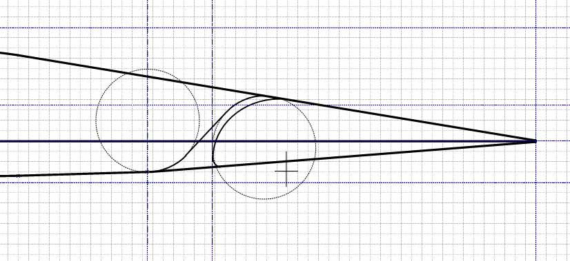

Уважаемые авиаторы, подскажите, как спрофилировать щель элерона и закрылка. Понимаю, что она должна сужаться. Но как определиться с её формой и шириной.
Подскажите, пожалуйста, в какой литературе искать (название книги, автор или скиньте скан страницы).
Можно просто понятный рисунок.

1. Форма и ширина - мало на что влияет, важна высота щели проходного сечения между кончиком консоли и верхней точкой элерона(закрылка)(вниз), и вынос носика за линию профиля(вверх).
2. По поводу крутки-  если очень-очень нужна, но технологически-лишняя головная боль.
3. Однозначных ответов скорее всего и ненайдете, т.к. каждый профиль и каждый закрылок требует своего "оптимального"положения и поворота (если неоптимально- то щель от 2  мм), в таком случае, можно заранее  предусмотреть, съемные (поворотные) кронштейны и гусаки, чтобы при испытаниях, была возможность, найти  это оптимальное положение
4.1 Красильщиков, труды ЦАГИ вып.159, 1943 г.
4.2 Сутугин "Механизированные крылья" М.1940г.
Если у Вас , есть, что-то другое- МАХНЕМ 😉(через личку)
Кстати по поводу крутки- на СТОЛе это решено элементарно- внутренняя секция флаперона сдвинута вниз(по отношению к наружной) на несколько градусов.

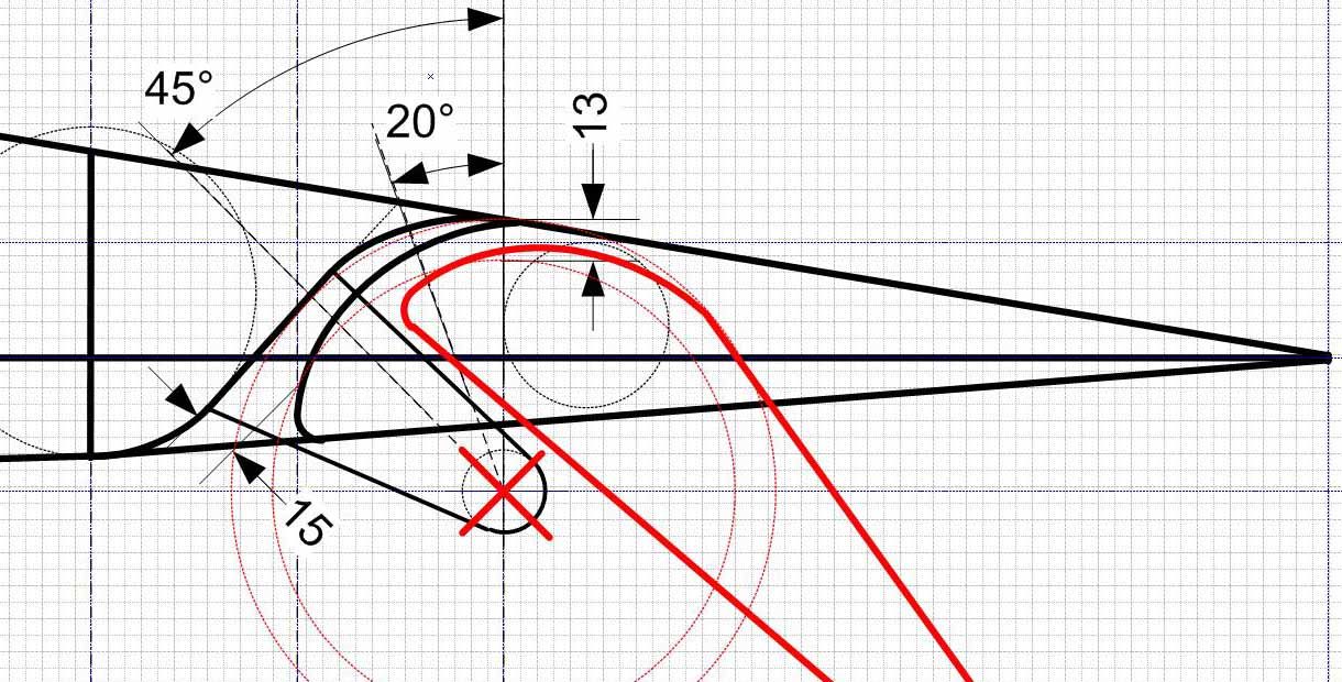

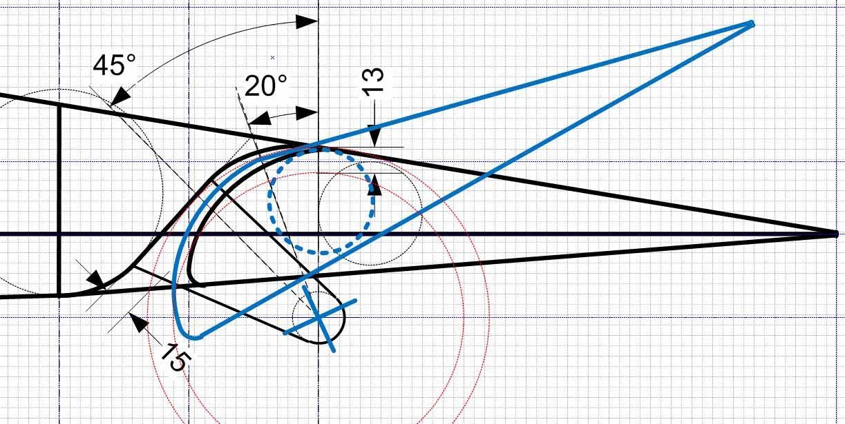

Ну и я, почти таки-же:
1. Профиль элерона и закрылка, не должны совпадать= разное назначение, углы отклонения, положение оси и т.д. Но они могут быть похожи 😉 В случае флаперонов- " куды деваться"
2., 3., Да, у закрылка. У элерона- можно вообще без щели (2-5мм, чтобы исключить заедание).
4. Увы, для своей задачи, точных данных тоже не нашел. Но в литературе цифры гуляют, на каком-то профиле и хорде закрылка- 1%от bк, где-то 1,33%, где-то 2%. Правда, почти везде оговорки, что это оптимальные величины для таких-то условий, а при других, будет несколько хуже. Поэтому и хочу при испытаниях чуть поиграть положением оси (и зазором).
5. Да
6. Не только, при 15-30% можно поиграть профилем носка закрылка, если меньше 15%, то носок-фактически полуцилиндр- т.е. наибольшая строительная высота закрылка смещается к носку. По моему разумению- для элерона годится, для закрылка не очень
7. Не понял, может завтра соображу.
8. Да. Чисто из конструктивных соображений.
Первые прикидки. Профи аэродинамики подсказали бы. А то... сотворишь в металле г... Будем дальше думать и читать.
