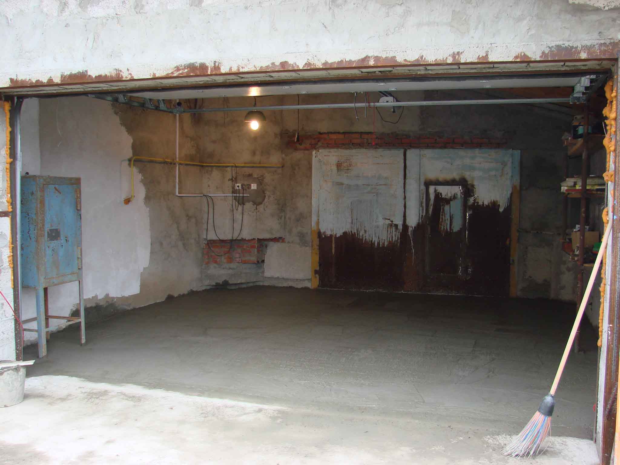

В перерыве между расчётами и черчением уложил сегодня 5 кубиков бетона в гараже и перед ним. Предполагаю радом с машиной будет стоять ТТ без крыльев. Крылья предполагаю хранить над воротами, там ещё два метра в высоту пространства. За стрёмными железными воротами в глубине гаража располагается мастерская 6х8. Её ещё делать и делать.
    108,4 КБ · Просмотры: 144
Уважаемый Fly Cat метла самая дешевая. Упомянул о строительстве только с той целью, что бы оправдать долгое молчание. Из-за нехватки денег строю сам. Рабочих не нанимаю. Ворота постарался сделать максимально большими. Мастерскую ограничивали только размеры плит.
Уважаемый Чечако о полноценной стоянке думать рано. Надо будет искать аэродром. Или его сделать. Могу ли к Вам в личку обратиться? Много вопросов.

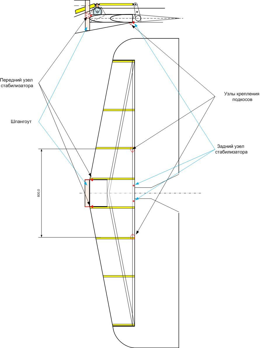

    63 КБ · Просмотры: 151
Для стабилизатора всего один форм-блок, остальное на листогибе.
Для руля высоты тот же форм-блок (роговая компенсация, в ней груз) и плюс ещё один, остальное на листогибе.
Составил список ЗА и ПРОТИВ для ГО с сужением и без.
Многое спорно.
Единственное твёрдое «ЗА» он мне нравиться.
Но нравиться ли он другим?
flycat сказал(а):
Странно видеть наличие подкосов на хвостовом оперении у самолета с бесподкосным крылом.
Таких самолетов - море:скажем,всем знакомый "мессер".
flycat сказал(а):
Так сейчас реально найти любую схему, даже самую экзотическую. И тем не менее, даже несмотря на "мессер" продолжаю считать, что самолет должен иметь, по возможности, единый стиль.
Должен кому - Вам?Критериев целесообразности того,или иного решения существует множество - и для разных могут оказаться оптимальными просто противоположности.
Вам самолёт вручную подворачивать приходилось? Подкос на хвосте - самое то...
Стиль ? Спорное... поэтому к народу и не вытаскиваю...

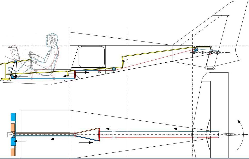

Уважаемые Авиаторы, занимался шпангоутами хвостовой части фюзеляжа. Жизнь меня заставила определиться с проводкой управления. Набросал в первом приближении. С управлением рулём высоты вроде проблем нет. Я так по своей наивности думаю.
Но вот с проводкой руля направления возникли рад вопросов. Она у меня смешанная.
ВОПРОС 1. Как выбрать диаметр роликов?
Товарищ подсказал, что вроде диаметр троса надо умножить на 20. То есть 3 мм трос должен двигаться по роликам диаметра 60 мм.
Есть ещё одна проблема. В кабине тяги проходят по туннелю шириной 100 мм. Между осями тяг всего 50 мм. При переходе тяг после первых вертикальных качалок на горизонтальную у меня возникла проблема. Плоскость движения тяг после вертикальных качалок не совпадает с узлами на горизонтальной качалке.
ВОПРОС 2. Можно ли передать усилие через «кривые» тяги? С чем я могу при таком выборе передачи усилия столкнуться?
Ось вращения руля направления не перпендикулярна тросам. Честно признаюсь, наклон РН определили чисто мои эстетические соображения. Логичнее было бы ось сделать строго вертикально, а может быть даже наклонить вперёд.
ВОПРОС 3. Есть ли какие особенности в случаи, когда ось вращения руля направления не перпендикулярна тросам?
